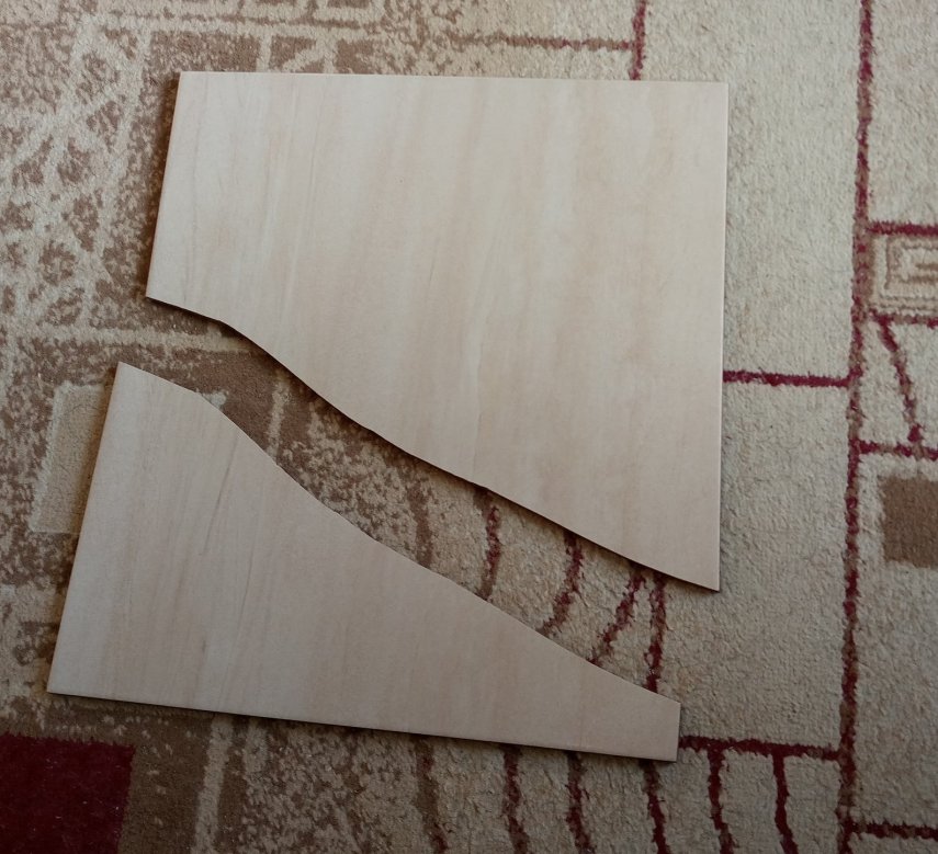

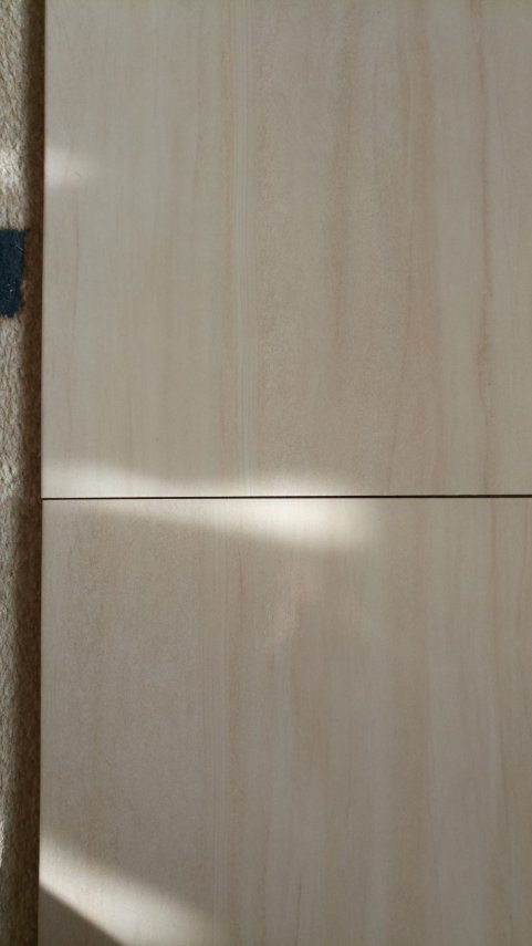

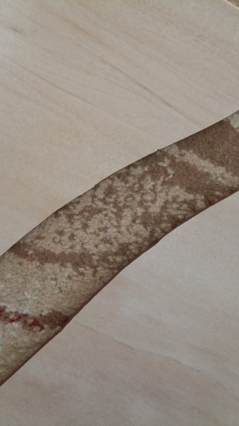

Добрый день. Неделю назад купили напольную плитку в ванную польского производителя Cerrol. Размер плитки 33*33 см, толщина 7 мм. Коробка красного цвета, значит, плитка 1 сорта. Однако почти на каждой плитке имеются черные точки (мушки). Но это не самое ужасное. Разложили несколько плиток на полу, чтобы проверить стыковку рисунка. Я ступила на одну плитку, и она разломалась (фото ниже). Скажите пожалуйста, неужели вся напольная плитка такая хрупкая? Или это некачественная плитка, некондиция?
Проделала тоже самое с керамогранитом белорусского производства (брали на кухню и коридор) - ничего не треснуло. К слову, мой вес около 80 кг. А если на такую нежную плитку поставить чугунную ванную...Полагаю, в ванную тоже лучше покупать керамогранит?

Толстый керамогранит может также запросто лопнуть если встать ногой. Плитка лежала на неровности, наступили и всё.
Плитка будет уложена на клей, там не будет пустот и неровностей, нагрузка перейдёт и распределится дальше в основание

@Дмитрий 78 Диагноз ставить должен исполнитель. 80% нынешней плитки говенная от слова совсем. Калибровка, геометрия, плоскость, прожарка и тд. Однако это не мешает ей висеть на всех интерьерах от эконома до де люкс. ))))))
Все дело в цене. Это единственный кретерий в явном приоритете. Потом из дешевых выбирают, то что пойдет. И самое смешное порой там действительно изумруды проскакивают. Лучше дорогой. Не надо по фотке и по словам выводы. Щупать, тискать, смотреть надо в реале. И Вы это лучше меня знаете. 100%)))
Если плитка лежала на ковре, то лопнуть была не должна. Я бы ее сдал.
:)Как раз это гарантированный способ сломать, хотя и не минимальными усилиями. Если бы она была на твердом, была бы вероятность, что под пяткой окажется точка прилегания зазора пол-плитка и усилиями этой пятки практически нельзя было бы плитку поломать, так как почти не было бы изгибных усилий на плитке. А на мягком при наступании на середину - гарантия, что половина усилий, как нас учит сопромат, пойдёт на создание изгибающего момента. Проще говоря, если одна и та же плитка:
- на твердом: в 50% случаев сломается при нагрузке 25 кг, в 50% случаев при нагрузке 500 кг, грубо;
- на мягком: в 100% случаев сломается при нагрузке на середину 50 кг.
Про геометрию я ни слова не сказал. Это иная история. Напольная плитка лежащая на ковре лопаться от давления наступившего на нее человека не должна ни при каких обстоятельствах. Такая история может произойти только с настенной плиткой. А в целом, конечно, свою оценку должен дать мастер который будет работать. С этим спорить смысла нет никакого.
Толщина плитки 7 мм, какое там "ни при каких обстоятельствах"?! Она не будет лопаться после приклеивания. Даже если она 3 мм толщиной. А вот до - за милую душу.
Однажды попадалась плитка. Разложил на полу насухо. Пол, разумеется, ровный, чистый. Плитка ровная, не пузатая. В процессе предварительной раскладки сломал несколько штук. Даже не наступал на неё, а рукой опёрся. Серьёзные опасения возникли от того, как легко она ломается, вообще без усилия, от нажима ладонью. Высказал эти опасения заказчице. Вертать взад - не вариант. Эта плитка два месяца из Китая ехала. Деваться некуда, приступил к работе. И на пол, и на стены, диагональная раскладка, фигурная подрезка, много отверстий в разных местах. Сложная интересная работа была. Что удивительно, в процессе работы больше ни одна плиточка не сломалась. Хотя некоторые даже киянкой пристукивал.

Всем спасибо за ответы. Вот не знаю, сдавать эту плитку в магазин или все же оставить. Купили ее из-за размера, у нас маленький санузел, и плитка 40*40 уже смотрится огромной. Если после укладки возникнут проблемы, предъявить претензию магазину уже нельзя будет, верно?
Да ё-моё. Даже если какие-то демоны удалят плитку после приклеивания (сделают её толщину =0), то и тогда клей не треснет.
с обратно стороны плитки еще есть ребра, которые помогают не сползать по клею и лучше прихватываться, возможно точка усилия пришлась именно на расстояние между 2-мя ребрами и как палочку положить между кирпичами - она проломилась, ведь плита абсолютно твердый материал и процента изгиба там нет. если она будет на стене висеть на клею - то пофиг вообще, на нее нагрузки не будет это раз, второе - если и будет, то там клей полностью все поддержит, как ребята и писали выше.
в целом и дорогая и дешевая могла так сломаться, так что я бы из-за этого сдавать не стал, если цвет нравится.
