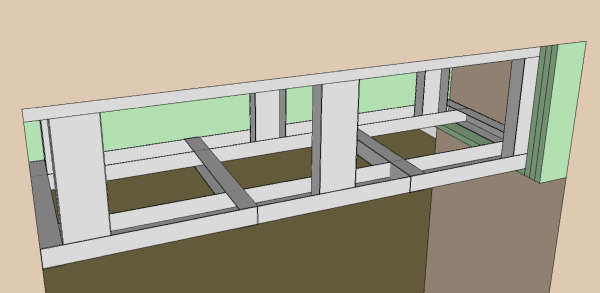

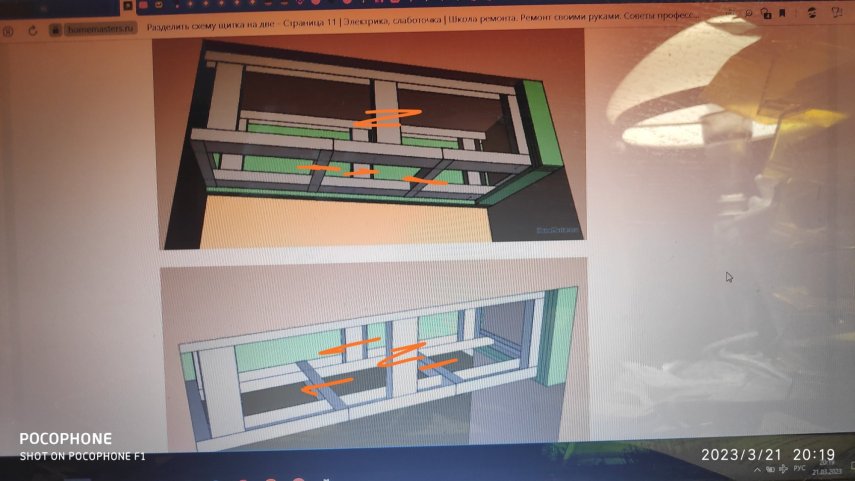

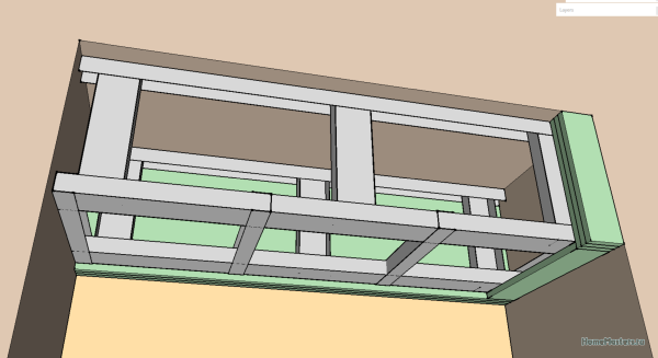

В 19.03.2023 в 05:11, Дмитрий 78 сказал(а):
Два профиля вдоль стены сверху, два профиля снизу, два профиля по каждому откосу вертикально. И гипрок с трех сторон.
Вчера нарисовал вот такую конструкцию, все правильно?
1 минуту назад, Дмитрий 78 сказал(а):
Эти детали лишние.
Вместо них дополнительная жесткость будет обеспечиваться самим гипсокартоном?
Конечно. От продавливания ГКЛ внутрь защитят горизонтальные профили, там менее 20 см промежуток. А в направлении вниз, в плоскости листа - у ГКЛ жесткость во много раз выше, чем у профиля.
Да, этого достаточно.

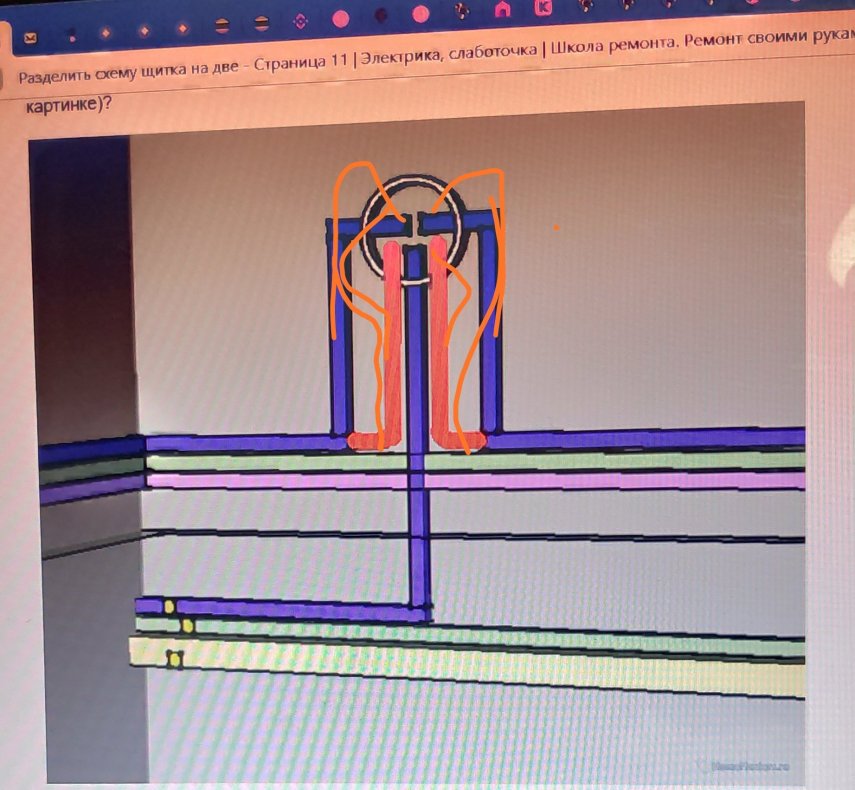

@bagayama, @Дмитрий 78 Обычно на картинках в интернете к распределительным коробкам кабели подходят с трех сторон и вопросов с таким подключением нет. Но у меня встречаются случаи как на картинке ниже - фактически кабели подходят с одной стороны. Напрашивается сделать одну штробу и завести все кабели через одно отверстие (придется расширять в коробке) - дорисовано красным - это возможно и насколько удобно в работе? Или при любом раскладе делать три штробы и подводить кабели с трех сторон (фиолетовый на картинке)?
Дырки можно рассверливать при необходимости, напр небольшой биметаллической коронкой, прорезАть раскалённым лезвием (чтоб не лопалась тонкая пластмасса)...
Ввод с разных сторон , в основном имеет причиной ориентировку - определить визуально что за кабель и откуда идёт (свет - сверху, розетки снизу, питание - справа/слева). Проще расшивать коробки, когда сразу понятно что за кабель подходит откуда, плюс при переделке возможной в будущем всё будет ясно другому человеку.
Если вниз идут на две розетки (или там, два кабеля на выключатель) и логически в них разницы нет (соединять однообразно), удобно заводить в одно отверстие.

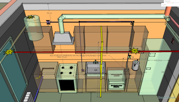

Планировка на кухне предполагается как на картинке, высота потолков ~280 см.
Где-то под потолком может проходить горизонтальная вентиляционная труба = вытяжка газовой плиты - пойдет или к вертикальной трубе через кровлю, или через стену на улицу (в этом случае под армопоясом). Ниже - кухонные настенные шкафы (стандартных размеров).
Между трубой и шкафами - два горизонтально проложенных электрических кабеля, на данный момент между 233-236 см. Подойдет ли такая высота, чтобы кабели точно оказались выше шкафов? (чтобы не попасть в кабели при монтаже шкафов)
Стандартные шкафы - это слова ни о чем. Существует несколько стандартов. У меня, допустим, нижние 910, меж шкафами 500, верхние 1000.
Бывает низ 860,фартук 600,верх 900.
Бывают еще варианты. Например, верхние шкафы могут быть вообще до потолка с более глубокой антресолью. Зацикливаться на этом не надо. Просто надо иметь чертежи кабельных трасс, или металлоискатель.
Обычно кабель прокладывают в 20см от потолка.
а вариант прокладки по полу не рассматривается? есть много рисунков но ни одной фотки, на каком этапе стройка?
@atztek обычно крепления шкафов находятся в пределах 150 мм от верха шкафа.
У меня сильное сомнение по поводу помещения электроплиты между двумя шкафами. А в угол её задвинуть не лучше ли? Тогда будет непрерывная поверхность столешницы - это удобнее. И вытяжка в углу будет улавливать бОльшую долю плохого воздуха от плиты, также, он меньше испортит верхние шкафы.
У меня в Скетчапе нижние шкафы высотой 84 см, верхние 73 см, между ними 64 см.
Размеры брал из картинок в интернете.
Какой высоты должны быть нижние шкафы чтобы при желании в них можно было разместить посудомоечную машину (высота посудомоечных ~85 см)?
Опасаюсь что во время установки вытяжной трубы можно попасть в кабель, она в одном из вариантов как раз может оказаться в этих 20 см.
У меня есть новый бойлер 30 л (изображен на картинке), брал во времянку, но так и не установил. Хочу его где-нибудь в доме пристроить, была идея - в углу на кухне. Сейчас думаю что основной бойлер 120-150 л будет в котельной (далековато от санузла), а бойлер 30 л - в санузле. При таком раскладе можно плиту задвинуть в угол. Плита комбинированная газоэлектрическая (3 газовые конфорки и одна электрическая) + электрическая духовка.
Здесь пока непонятно - если газ будет магистральный (точно не сразу) то он зайдет с улицы на кухню через стену и тогда необходимо будет выдержать между газовой трубой и электрикой (кажется) не менее 50 см? - если 'да', то придется отодвинуть плиту от угла, установив там небольшой шкаф.

вам кухню надо продумать и заказать и только после этого провода укладывать, как вариант - после двери можно вниз уйти а горизонталь пускать на уровне 900мм ниже розеток которые вдоль столешницы
высота нижних секций 710+ноги 100-150мм+столешница 40-60мм. Фартук 600мм, верхние в зависимости от формата (горизонтальные,вертикальные) и высоты фасадов, от 270 до 1000 мм+возможны сверху антресольные шкафы до потолка глубиной 450мм. Финны так любят делать. у нас редко встречается (увеличивает стоимость мебели. Но, бывает и у нас.

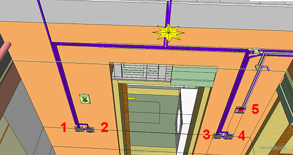

@Дмитрий 78 В тамбуре будет выключатель света в самом тамбуре "1", а также выключатели санузла - вентилятор вытяжки "2", основной свет "3", настенный светильник "4" и розетки бойлера "5". Вы бы оставили как изображено на картинках или разместили выключатели иначе (с точки зрения удобства пользования)?
