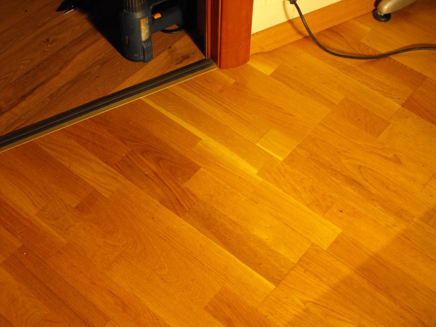

Ну, что, друзья: "нет у них методов против Кости Сапрыкина!"(С): ваши советы, просто лучи добра, которые я видел в ваших ответах, включение остатков своего собственного мосКа, и, наконец, немного удачи (куда же без нее?), и вуаля: синяя гниль на полу побеждена! Но рассказываю по порядку. Напоминаю, как выглядела эта порнография до того, как я решил от нее избавиться:
1
Если интересно, могу подробно описать технологию ремонта. Сразу скажу: саму работу делал не я, приглашенный мастер, но технологический процесс предложил я, а он со мной согласился.
Примерно понял по рисунку что сделали и фен бошевский видимо помог, но послушаем начальника транспортного цеха)
Да просто шесть рядов выпилено и вставлено. Это вообще похоже не штучный, а паркетная доска трёхрядка.
Привет, друзья! Прошу прощения, что запоздал с ответом: всю прошлую неделю занимался заготовкой на зиму: сварил 50 банок компота, насушил три 3-х литровых банки белых грибов, сварил в автоклаве 6 банок рыбных консервов из скумбрии, а еще купил в местном "Светофоре" два здоровых отруба корейки, по очень доброй цене - меньше 200 руб., сало с прожилками срезал и засолил, само мясо уже солится на балык, а ребрышки запек в аэрогриле, и с пивком. А то вдруг война, а я голодный... )))
Ну вот, а теперь рассказываю подробно, как я отремонтировал свой пол из паркетной доски. Первым делом - определился с мастером: дал объявление (повторное, на первое никто не откликнулся) на сайт "Профи". Пришло несколько ответов, я выбрал одного парня, по отзывам и чисто визуально, вначале поговорил с ним по телефону, мне он сразу внушил доверие: хоть он подобной работой раньше не занимался, но чувствуется, что и навык работы с деревом имеет, и инструмент нужный есть. Приехал он ко мне домой, посмотрел, мы с ним все подробно обсудили, и вместе пришли к единому мнению: тем или иным способом вырезать пораженный участок, и на его место вставить новый. Сразу встал вопрос: где брать материал на "заплатку"? Я взял неделю поиска по магазинам, которые торгуют половыми покрытиями, а на крайний случай решили, что если я не найду ничего подходящего, он вырежет у меня с пола нужный кусок, который сейчас закрыт креслом, и это кресло никуда не двигалось с начала ремонта. Ну, поехал я по магазинам, "и тут мне поперла карта": в одном из салонов оказались образцы паркетной доски с витрины, которые продавались по смешной цене: 300 руб. за доску. В т.ч. и та же самая доска, что лежит у меня: натуральный дуб, та же фирма и даже та же коллекция! Ну, купил я ее, притащил домой, и стал ждать мастера...
И пока я его ждал, мне пришла в голову идея, как с наименьшими усилиями вырезать нужный кусок, вставить новый, да еще и так, чтобы это получилось максимально аккуратно. Идея такая: режется с необходимым отступом от пораженного участка две 3-х полоски, как правильно здесь заметили, поперек, строго под 90 градусов, так, чтобы этот рез был абсолютно чистовой на оставшейся стороне. Потом в середине пораженного участка вырезается фрезером, или просто вырубается стамеской, "карман", за который можно будет приподнять эти две доски "домиком" (наличник с двери, порожек и плинтус были предварительно сняты, конечно), так, что они освободились по всем своим 4-м пазам - по два паза с каждой стороны. Потом из "донорской" доски вырезаются два фрагмента, опять же только с одним чистовым резом, тем, где он будет соединяться с остальным полом. А оставшиеся кромки - это либо пазы, либо те места, которые закрываются порожком, там точность не нужна. У этого малого, кроме фрезера, был еще один "волшебный" инструмент, называется "реноватор". Вам он, конечно, хорошо знаком, а я такой первый раз увидел, и даже не слыхал о таком: фактически, это электрическая стамеска. Ну, максимально перпендикулярно провели риску по нужным двум доскам, затем по ее углубили острым ножом по метал. линейке, а затем он подрезал с внутренней стороны, которая на выброс, этим реноватором как стамеской. Получилось вполне прилично. Подняли мы эти два куска, не без труда, конечно, но получилось без повреждений оставшихся замков. "Заплатки" резать, по хорошему, надо было бы торцовкой электрической, но ее у него не было, а тащить куда-то на сторону только для одной операции... Короче: отрезал он эти чистовые стороны тоже реноватором, даже фрезер не понадобился, получилось вполне нормально. А дальше в обратном порядке: закусили замки, поставили "домиком", и кулаком вколотили все это хозяйство на место. Результат вы уже видели...
