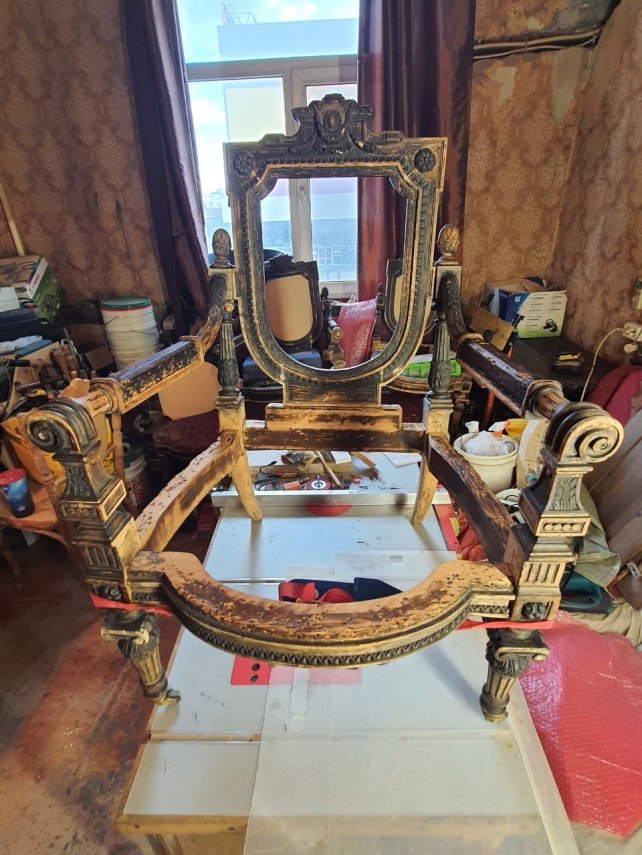

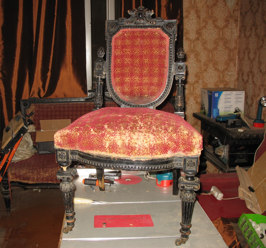

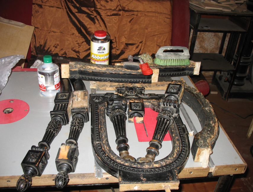

Занимаюсь реставрацией антикварной мебели середина-конец 19 века. Материал скорее всего вишня, окрашен в чёрный цвет, вероятно Кузбасслаком. Смылась только верхняя плёнка, основу смывки и растворители не берут! Краска впиталась в древесину удалял по мере сил механическим способом, но полностью не получилось, особенно в резьбе.
Задача покрасить в укрывной (не до жиру) слой чёрного полумата с грунтовкой для скрытия пор и мелких царапин, с межслойной шлифовкой конечно, окраской акриловой эмалью (по причине запаха алкида) и лаком. Потом обивка.
2022-11-09_14_55_42.thumb.jpg.824186d4e78020b4d2e23752a32c222a.jpgSnimok_ekrana_2022-11-09_v_14_48_02.thumb.png.57629b52b462f1b5e712da61e60f6627.png
2022-11-09_14_56_03.thumb.jpg.728d955e7f056628176baaa51d43a9ad.jpg2022-11-09_14_55_52.thumb.jpg.32952646010a92f1ff068b04957b5945.jpgSnimok_ekrana_2022-11-09_v_14_48_38.thumb.png.ce447572ec96880f982e68e791071ba7.png
Я боюсь ничего нормального из водных материалов, которые есть в продаже в строительных супермаркетах нет. Тебе именно водную систему надо? Я подумаю, что можно сделать. Если хочешь прям круто и под старину, то бери проффесиональные материалы на растворителе. Если надумаешь, я тебе намекну где их взять. В Москвен 100% есть такой магаз.

Я правильно вижу, на передних ножках у стула, кресла колёсики, а на задних нет?
Всё правильно, для устойчивости, чтобы не каталось само. А спереди колёсики чтобы слуга мог подкатить кресло под задницы господ))
