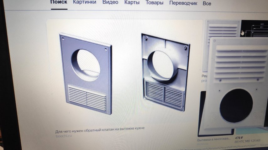

Опять же, есть дубль-решетки. Решетка+ фланец для подключения трубы.

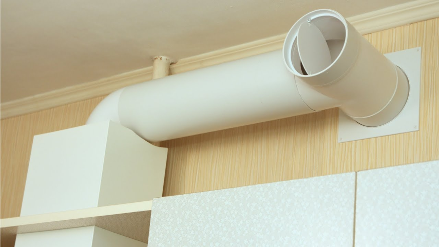

Сделать по такому принципу.

7 минут назад, Дмитрий 78 сказал(а):
Или так
Я так когда-то пробовал так вытяжку подключить, при её включении воздух (возможно частично) обратно выдувало через решетку. Отсоединил от вентиляции, щас работает в режиме циркуляции.

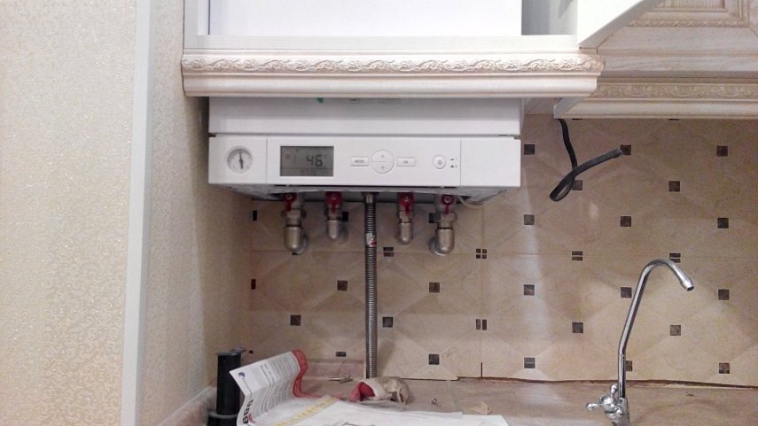

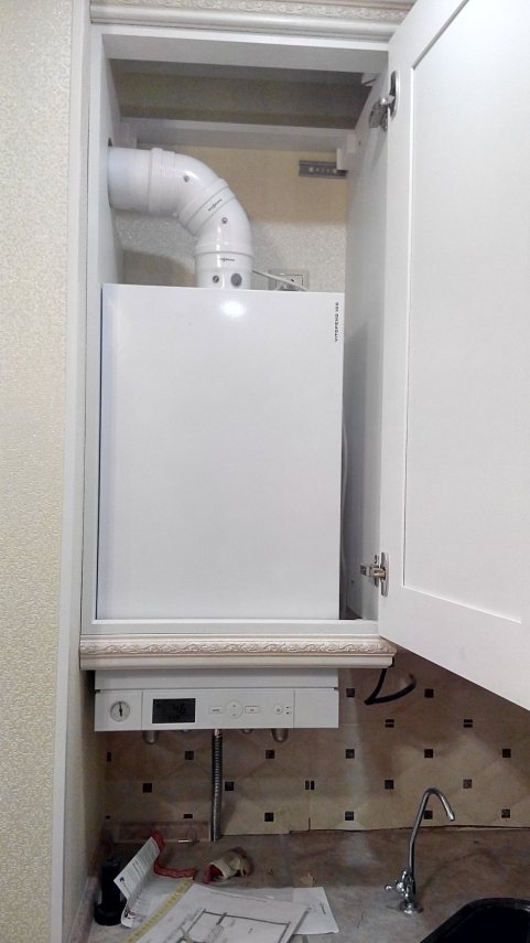

Вот ваш вариант
IMG_20181229_184454
IMG_20181228_171723
IMG_20181228_171701

На котел приток по коаксиальному дымоходу осуществляется. Дополнительный приток воздуха не требуется.

Вот ваш вариант
Да, принцип подключения котла такой. А красивый кухонный гарнитур в планах :)
