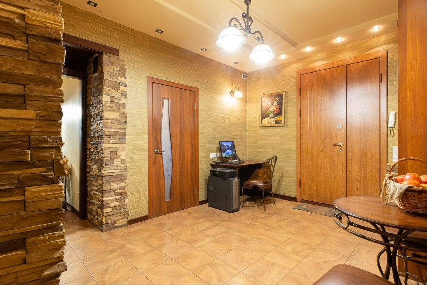

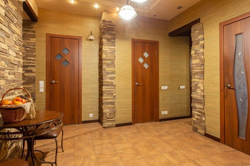

Вот еще пара фоток.
Прихожая
Здесь танцы бывают.
Так здесь еще не сразу по УБО, а на УБО пеноплекс положен, а потом ГВЛВ.
1
2
@KGB ремонт топчик.!!!

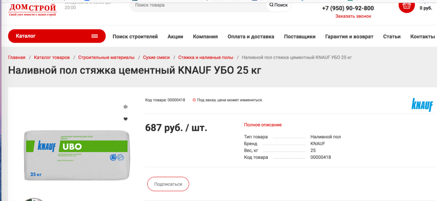

1 час назад, volkodav сказал(а):
Snimok_ekrana_2023-02-15_v_0_00_12.thumb.png.6cfc95f42f8d687534f87cfc7ac909ea.pngSnimok_ekrana_2023-02-15_v_0_00_33.thumb.png.52a558522039c098c1f2eb52252ec681.png
Фигассе!!! ценник за пенопласт с цементом.
Лучше самомесный полистиробетон. на пенопластовых шариках.
