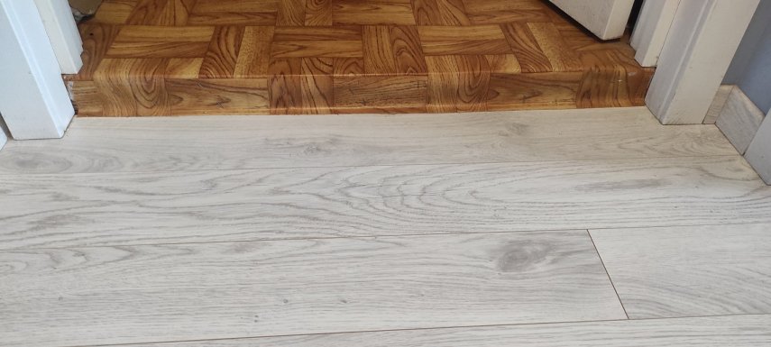

33 минуты назад, Валентин1512 сказал(а):
так что с порожком?
Ещё хотел спросит. Как насчёт
а что с прожком, у меня деревянные полы, на фото видно насколько ниже сделал пол. Двери потом вслед на полом ниже встанут
IMG_20230215_112118
37 минут назад, Валентин1512 сказал(а):
не спотыкается никто?
Там надо на верху порога нарисовать натянутую веревку - чтоб подсознательно ноги повыше задирали. :)
не надо ничего, всё работало на контрасте в начале, а затем все привыкли. Это в общественном месте нельзя такие пороги оставлять
Можно типа пандуса небольшого сделать. Другой фактуры.
