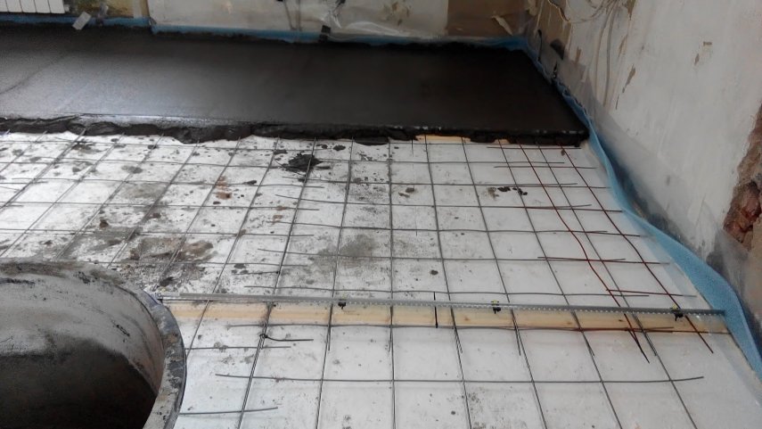

выравнивающая стяжка, минимальная
ПСБ с 60мм
стяжка с сеткой
