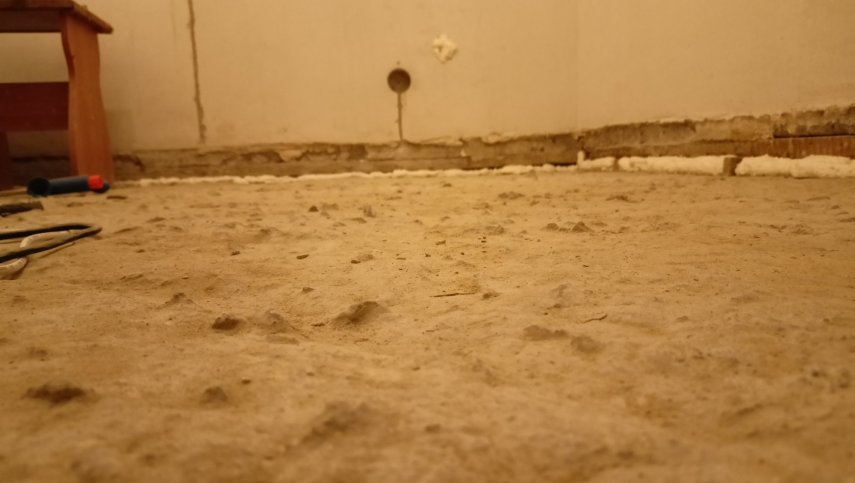

Говорю же, что у меня плита очень кривая, из нее гравий торчит уступами. Надо как-то выравнивать черновым.
Суперпол - нормальный вариант при условии что все правильно сделано.
Для выравнивания кривизны основания подушка используется. Я об этом уже писал.
Я встречал кривизну перекрытий до 8 см в комнате 16м.кв. Не думаю что у вас дело обстоит намного хуже.
