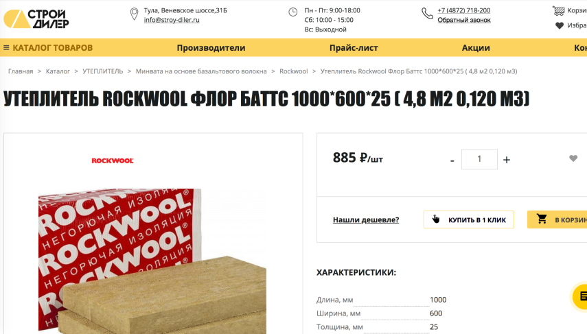

Интересно, как можно
Легко - плиты выпускаются разной толщины.
1 час назад, Валентин1512 сказал(а):
Вряд-ли на такое можно стелить и ЭППС сразу, и минвату.
Минвату мягкую прям непосредственно можно, пенопласты - через любой "клей", в роли которого может выступать любая строительная смесь подешевле в расчете на объём, и даже песок.

Разнородность и многослойность материалов - путь к улучшению звукоизоляции ) Шутка. Можно и одной ватой слой набрать, а можно и с ЭППС. А можно и армированную стяжку поверх флор баттс сделать.

@volkodav здравствуйте. отмерил уровень сегодня - 100 мм у меня есть на все про все. УБО вроде нашел в туле, завтра закажу. Думаю сделать вот так по слоям все таки. 40 мм УБО, 30 ЭППС или каменная вата (еще думаю) и 30 мм ГВЛ.
