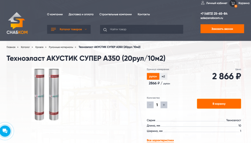

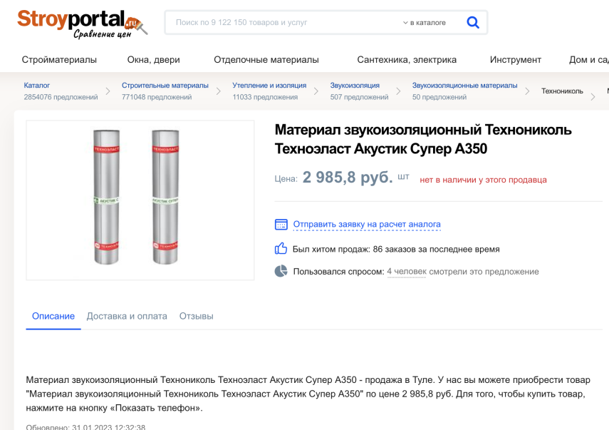

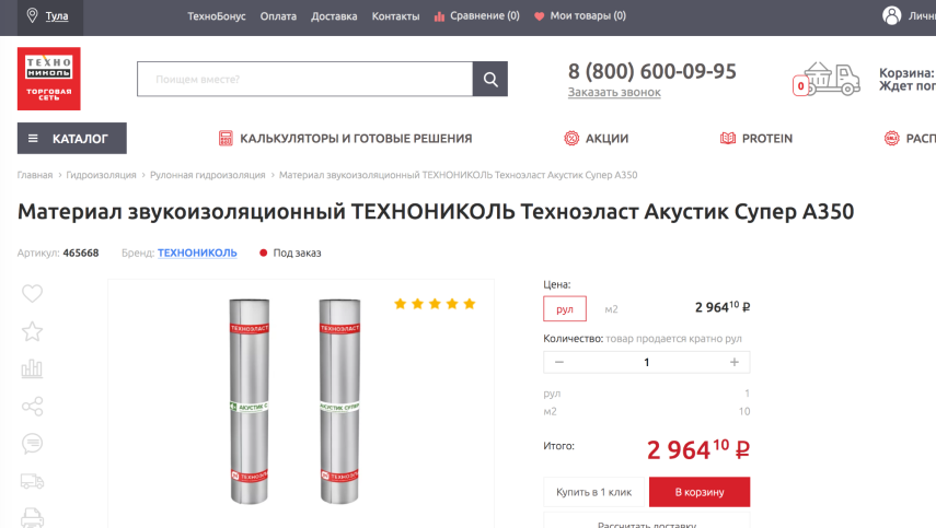

Я бы на вашем месте сильнее сомневался в 30мм гвл поверх минваты. Гораздо более логично и правильно сначала подушка, потом минвата, потом плавающая убо, потом, если хотите гвл, но тогда его нужно приклеить, или опять же положить на демпфирующую подложку. Хорошое звукопоглощение показывает акустик-супер, например..
В Туле многих материалов нет.
пробковую положите. Или любую демпфирующую из вашего ассортимента. Либо закажите доставку. От москвы до Тулы недалеко.
