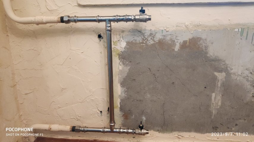

Менять можно и нужно. Бери Rifar Monolit. Диаметры труб заужать нельзя. При монтаже отсекателей обязательно ставится байпас. Вариантов подключения всего два по сути - нижнее и боковое. На старом чугуне всегда боковое. Если есть возможность, трубы конечно надежнее нержавейка. У меня на одной стороне квартиры радиаторы на обратке стоят, там стоит металлопластик лет 7 примерно. На другой стороне квартиры батарея на подаче - горячая как утюг. ЕЕ на нержавейку переставил и регулировочную арматуру установил. Сейчас созрел и тот радиатор, что на металлопластике стоит на нержавейку переставить, пока отопление не включили.

Нержавейка выглядит так
IMG_20230907_110240
