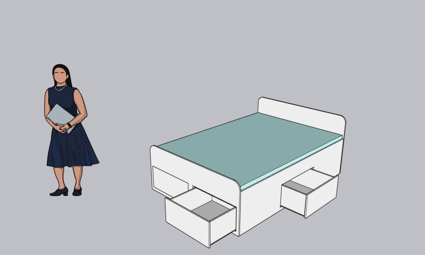

Покурил я интернет. Пришлось спереть 26-й кетчуп, шибко много денег хотят даже не за лицуху, а за годовую подписку. Мейк 2017 свежие модели не читает и плагины новые на нём не работают. Нашёл подходящий плагин от одного мебельщика-программиста. Вот за это и денег заплатить не жалко.
Карочи. Вот что получилось.
Это предварительный итог. Надо ещё с ящиками помудрить. Некоторые размеры подвигать. Кой-какие детали добавить. Расставить крепёж. Распечать список деталей. Ехать покупать фанеру, везти её в нарезку. Ну а потом ломать голову : как эту гору досок промеж собой соединить, чтоб получилось как задумывал и при этом выглядело достойно.
Что то подобное дочь заказала лет 10 назад. Кровать выше обычной. Два больших ящика выдвигаются вбок. Наверняка из ДСП. Выглядит солидно. (И стоит наверное нехило) Собирали мастера наверное в комнате, в дверь такая бандура не пройдёт. Да и неподъёмная наверное.
Для фанеры в отличие от ДСП простых дешевых и красивых креплений нет, если только на косой шуруп соединять , шканты опять же , хотя можно конфирматами 🤔

Весь мой предшествующий опыт мебелестроения заключается в сборке корпусной мебели. Ну ещё изготовление и монтаж кухонных столешниц из листового и литьевого акрила, даже с кварцевым агломератом работал. Самодельные поделки для работы и хозяйства (козелки, стеллажи, столы и проч.) из досок, брусков и фанеры собирались просто и надёжно на саморезы, клей, гвозди.
Конструкция будет разборной. Какую-то продвинутую фурнитуру не планирую. Конфирматы же под ДСП заточены, толстые они, есть опасения, что будут раскалывать фанеру по слоям. Соединения на шкантах и саморезах. Не исключаю даже уголки, если что-то пойдёт не так.

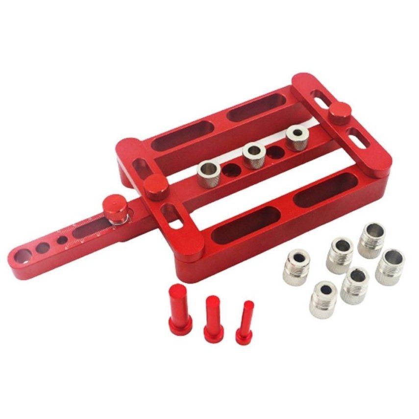

Саня. Как самый продвинутый из нас в этой теме. Посоветуй фрезер удобный универсальный. Чтоб и кромку обработать, и отверстия под шканты насверлить. Шаблон какой-нибудь для этого.
под шканты сверлится сверлом, кондукторов разных море
кромочный фрезер любой мне нравится макита поставил через адаптер на шину V паз чтоб гкл под угол сгибать а так как кромочник и фрезер удобный
под шканты полно кондукторов рекомендую накалыватели прикупить для разметки шкантов по плоскости
