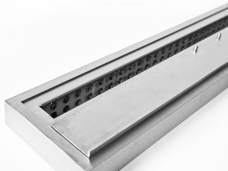

Нужны лишь чертежи. Точнее понятно как делать примитивный (убогий) вариант. Конкурировать таким кач-вом и дизайном сложно, это что касается горелок, даже по ссылке выложенного патента. Один вопрос - как варить крышку к колбе (чаше), чтоб не спалить вату. Температура варки не 400 градусов. Там есть и сетка и решетка, которая прикрывает вату. Дальше идет крышка. Если у кого-то есть более подробные чертежи и возможно более свежих моделей, как например что на картинке выше...с радостью приму всю инфу. Можно обсудить платную основу. Не хочется рисовать велосипед, который был нарисован 5 лет назад.
