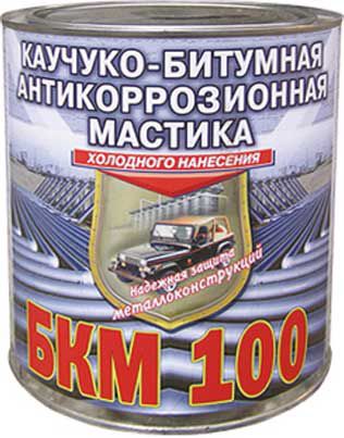

Народ, подскажите! Может уже было где, но я чего-то не нашел. В ванной зашил стену ГВЛ, построил внутри три нисши, буду выкладывать все плиткой. Как мне обработать швы в нисшах (вода все-таки будет скапливаться. Не хочется. чтоб где-нибудь за стену протекло) Хотел промазать битумной мастикой на верочку. А как себя потом плитка поведет? На битумную мастику вообще можно положить?
А если в нишах нижние полки сделать на горизонтально, а с небольшим уклоном наружу, чтоб вода вытекала?
..замечательно.
Использовалась:
НАЗНАЧЕНИЕ
  • Антикоррозионная обработка наружных, в том числе незащищенных лакокрасочным покрытием, металлических конструкций и сооружений, в том числе заглубляемых в землю;
  • Антикоррозионная обработка металлических поверхностей (трубы холодного и горячего водоснабжения, металлические ограды и т.п.);
  • Антикоррозионная и противошумная обработка поверхностей автомобиля (арки колес, днище, пороги, пол салона, внутренние поверхности крыльев, капота, багажника и т.п.);
  • Гидроизоляция различных строительных конструкций (фундаментов, подвалов, свай и других объектов);
  • Гидроизоляция и пароизоляция гипсокартона, пористых минеральных поверхностей, в том числе перед наклеиванием облицовочной плитки.
Основание перед укладкой плитки покрасить каучуко-битумной гидроизоляцией (не путать с кровельной черной вонючей битумной) и укладывать плитку на эластичный клей. Битумной кровельной мастикой нельзя. Под битумной кровельной я понимаю разведенную в растворителе вроде бензина , сольвента, толуола, керосина смолу. Объясняю почему. В инструкциях к клеям везде пишут, чтобы удалили факторы, ослабляющие адгезию, в том числе и битумные пятна. Смотрите вложение - инструкция к СМ17. Разница в битумной и каучуко-битумной гидроизоляции есть. Первая окончательно не застывает, при нагреве может становиться жидкой, вторая затвердевает, и этот процесс необратимый. Я так думаюМне нравится, как называют Ceresit CL51 - полимерная гидроизоляция. Кнауф флехендихт называют не содержащую растворителей каучуко-битумной эмульсией. Турецкий Эластикор называют гидроизоляцией на основе акриловой эмульсии. Литокол HIDROFLEX - однокомпонентный состав в виде пасты на основе синтетических смол. А на пробу оно все одинаковое.
