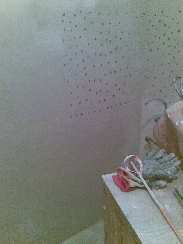

Здравствуйте! Подровнял на кухне стенки стартовой штукатуркой, отмерил, понаделал в стенке дырок под плитку. Класть буду в первый раз в жизни, читал что плиточный клей удовольствие не из дешевых. Так как мой вариант буджетный - вопрос к вам. Можно ли прицепить плитку на цементно-песчаную смесь и будет ли это надежно в моем случае? Думаю взять цемента 400-ой марки, развести его с песком как один к трём и добавить туда ПВА - должно быть крепенько по идее? По крайней мере такой "микс" будет по идее не дорогим(песок и пва у меня уже есть литрушка) ext_61e8dd3d57b36b14767a8dc68343b1d6.jpg
Так как мой вариант буджетный - вопрос к вам.Можно ли прицепить плитку на цементно-песчаную смесь и будет ли это надежно в моем случае?
Не советую. Купите мешок недорогого клея. Цена вопроса ± 250 руб.
Такие насечки толку не дадут, это равносильно гладкой поверхности. К тому же цементный раствор на гипсовой поверхности держаться не будет - со временем отслоится. Если хочется положить на цементный раствор - если набить металлическую сетку, то стоять будет. Но без опыта на раствор - получится ужас. Не советую.Нужно хорошо грунтануть обычной грунтовкой пару раз с полным высыханием, потом положить на клей. Даже бюджетный клей будет лучшим вариантом,чем цементный раствор.По гипсовым поверхностям я еще примазываю стекловолоконную фасадную сетку, она связывает весь корж воедино. Для многих это кажется лишним.
