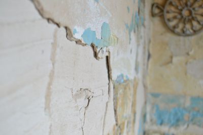

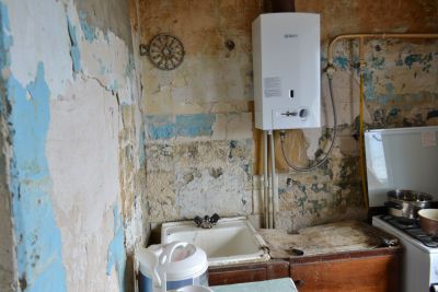

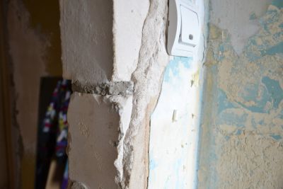

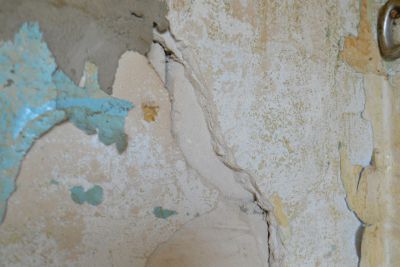

Здравствуйте, очень нужен профессиональный совет. Что можно сделать с этими стенами? (см.фото) Есть ли смысл полностью обдирать стены, или только до какого-то слоя, и кстати какого :huh:  чем зачищать, как правильно. Все делаем сами, денег на рабочих нет, но хотелось бы все сделать мудро.
Подскажите, пожалуйста!
Изменено пользователем Shendy
@KGB, Так я и думала, но для достоверности все-таки уточнила) Спасибо! А есть ли где-нибудь на сайте - как правильно снимать все эти слои? Ну там, инструменты, может особая технология, чтоб легче было? Или может подскажете тут?
Дык какая технология. Зубило, молоток, "намордник" на лицо, что бы пыли не наглотаться. Если есть, то хорошо перфоратор.
@KGB, Спасибо)) Вопросы, наверно, глупые, но ремонт делают 2 девушки, которые хоть и закончили факультет дизайна, ремонт сами пока не делали)) Ок, будем работать, еще раз спасибо!
@KGB, Мы не блондинки))) И быстро всему учимся, так что сделаем все в лучшем виде  B)
