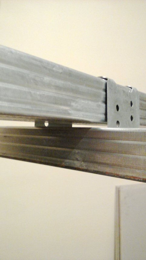

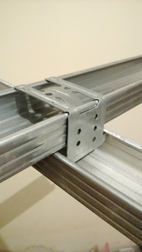

Еще одна поблемка нарисовалась: Двухуровневые соединители при сборке образуют зазор около 3мм между несущим и основным профилями. Этот соединитель вижу, что можно смещать вверх/вниз относительно основного пофиля, но как это все делать на потолке... Это надо вплотную держать оба профиля(основной и несущий), при этом подтягивать соединитель вверх, чтобы убрать зазор и еще умудриться скрутить все это дело.. И в итоге получится соединение. которое будет держаться не на соединителе крюками за борта несущего профиля, а на клопах, что как мне кажется - неправильно.
Если этот зазор не убирать - несущий профиль висит на крюках соединителя, но как минимум при прикручивании листа все это будет болтаться как карандаш в стакане.И в итоге(если получится на такой болтанине что-то скрутить) плоскость листов с несущими профилями будет нежестко соединена с плоскостью основных пофилей. Везде на перекрестьях будет зазор около 3мм. Что тоже мне кажется -  неправильно.
Может я что-то не так делаю?
Соединители брал стандартные крестовые для двухуровневого каркаса.
1 час назад, Evgen сказал:
Неправильно соединитель заправлен. Лепестки должны НА профиль опираться. Они как пружина работают, поджимают нижний профиль к верхнему. примерно так:
LKRZ%20%E2%80%94%20%D0%BA%D0%BE%D0%BF%D0
Чтоб прикрутить соединитель, на шуруповёрт нужна длинная бита - 120-150 мм. Короткой там сложно подлезть.
конструктивно - работает. попробовал. Но это, если сначала соединитель вставить в несущий порфиль. а потом вставлять в соединитель основной - держит даже жестко зазор. (хотя честно говоря. я не понимаю, зачем этот зазор с пружиной нужны...) Но у меня уже на потолке лежат основные и несущие. И если соединитель одевать сверху и через основной профиль защелкивать в несущий, в момент защелкивания соединитель настолько уходит вниз, что эти лепестки не пружинят. а просто сгибаются и уже после попадания соединителя на свое место эти лепестки подогнуты и уже появляется тот же люфт. Чуть меньше, но все же.Может есть какой-то хитрый способ/порядок защелкивания этого соединителя, чтобы лепестки не так сильно поминались? Приходит в голову только растягивание несущего профиля для засовывания в него соединителя.
Сдается мне. что этот зазор и подпружинивание - чисто монтажные, что после скручивания винтами не имеет значения. Но опять таки - зачем этот зазор впринципе технологически заложен, да еще и такой большой.
2 часа назад, Evgen сказал:
Так и есть.  А без зазора профили просто не вщёлкнуть. Если бортик нормальный, не простой загиб 2-3 мм.

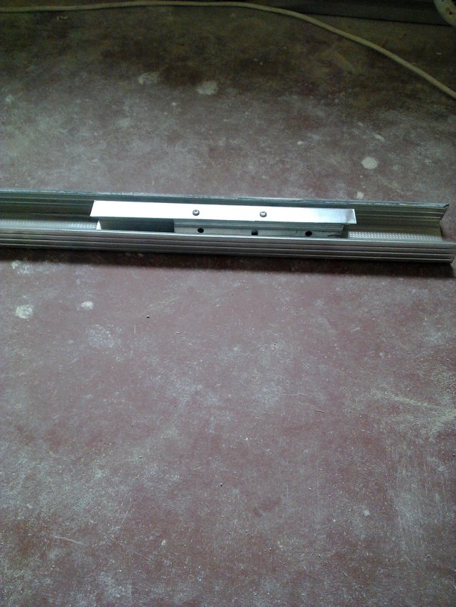

Так я и не понял прелести этого соединителя, очень неудачная конструкция. Почти все соединители после защелкивания болтались. Вопрос решал вот таким нехитрым приспособлением:
