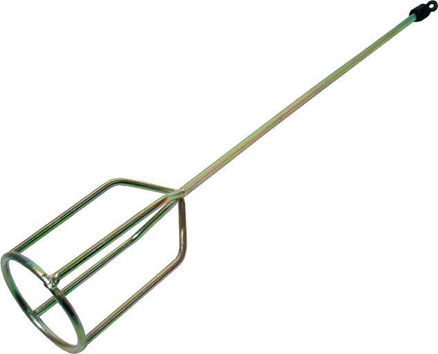

для наливных идёт не шнековая а просто из прутков сделана, она болтает а не поднимает смесь со дна
А можно по подробнее или ссылку или фотку выложить!?И еще вопрос. Полы когда наливайкой выравниваешь, желательно заливать непрерывно или тут роли нет с каким интервалом на пол наливайка заливается???

Спасибо за фотку. Буду знать что брать)))
никогда такой штуки не видел
Это насадка на миксер для замешивания гипсовых смесей. Но прекрасно подходит и для наливаек. Вообще много разновидностей:

Первый вариант насадки идеально замешивает любую смесь, миксер вообще штука универсальная. Но я предпочитаю для больших объемов все же бетономешалку)))
Вот у меня миксер(1 вариант). Так все таки миксер в наливайку заносит лишний воздух или нет???

здесь ключ к успеху ) и спец . валиком её , валиком ) а так любой "бурбулятор" заносит воздух в смесь . и ещё не забудьте хорошо грунтануть поверхность . дожидаться полного высыхания грунта не обязательно.
