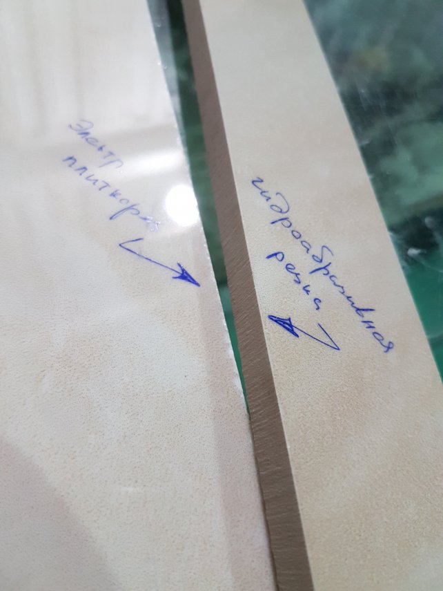

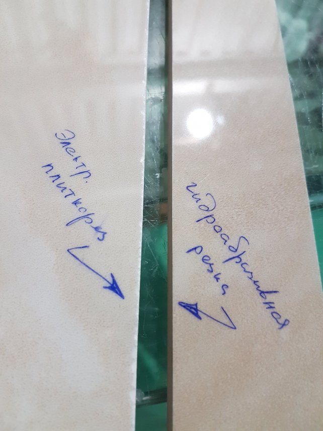

Некоторые элементы действительно очень хрупкие. Мы их для перевозки выкладываем на ровную поверхность и аккуратно перевозим. Но и случайная поломка при укладки случается, мы перерезаем совершенно все бесплатно.
Прикрепил фото разница резки эл.плиткорез и гидрорезка
Видно по всему краю мелкие скольчики. Кому то это сильно принципиально и нужен именно идеальный рез

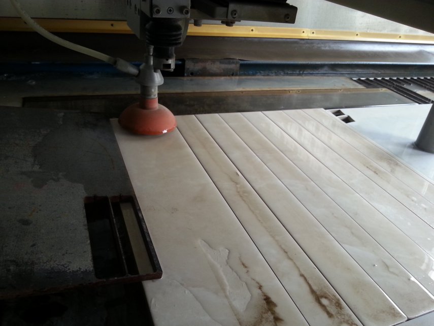

гидроабразивная резка плинтуса
