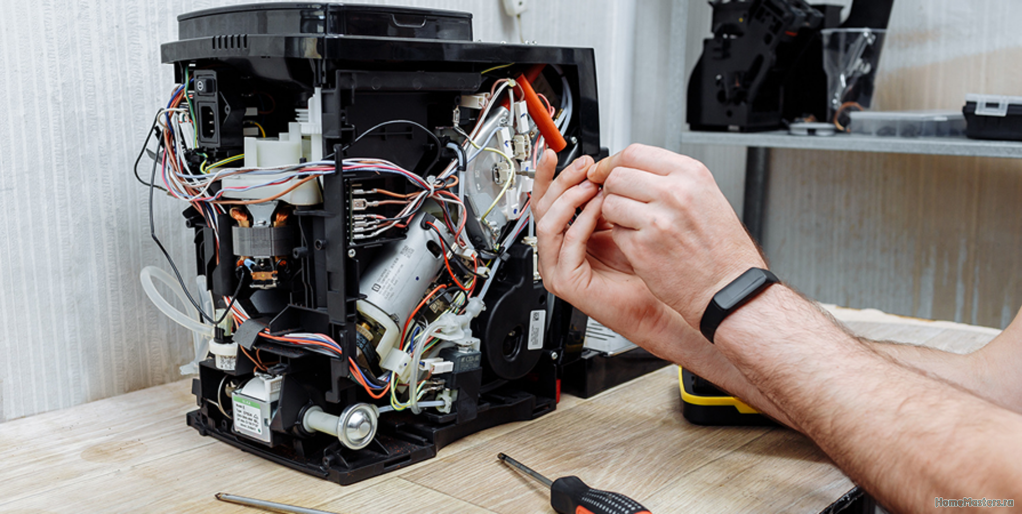

master_osmatrivaet_razobrannuyu_kofemashinu.thumb.png.2e25ce6769ed4774f1d637f50934ffdd.png

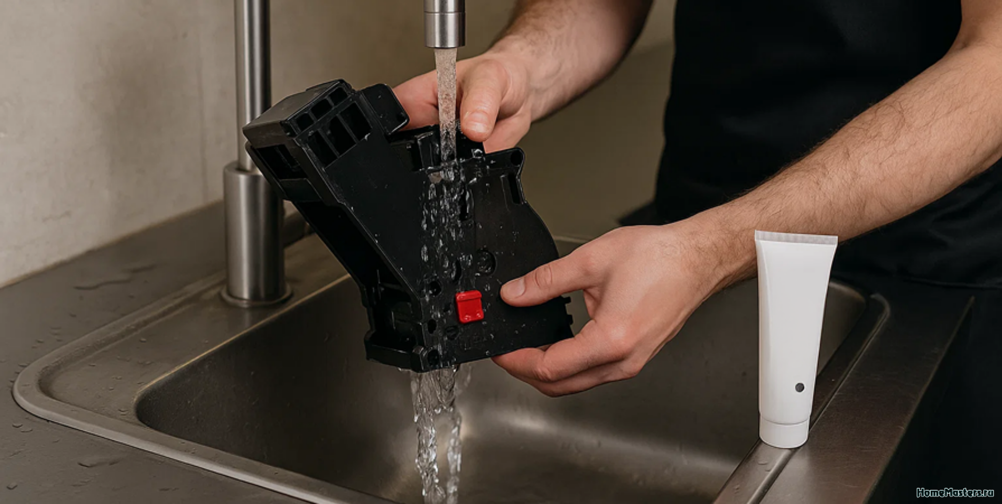

Заварочный узел. Это сердце кофемашины. Именно здесь формируется таблетка кофе, и именно здесь быстрее всего скапливаются остатки.
  • Съемный блок достаточно промывать водой раз в неделю.
  • Несъемный — лучше доверить мастеру, потому что добраться внутрь без полной разборки сложно.
  • Никаких моющих средств: только проточная вода и последующая просушка.

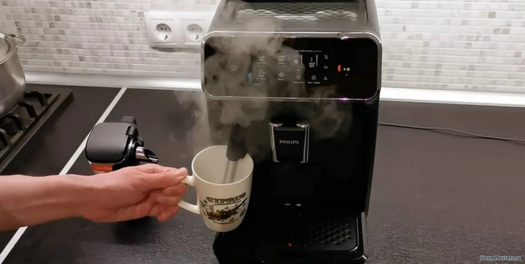

Носики и сетки. На них оседают масла, которые портят вкус и мешают нормальной подаче напитка. Достаточно регулярно протирать их губкой и промывать горячей водой.

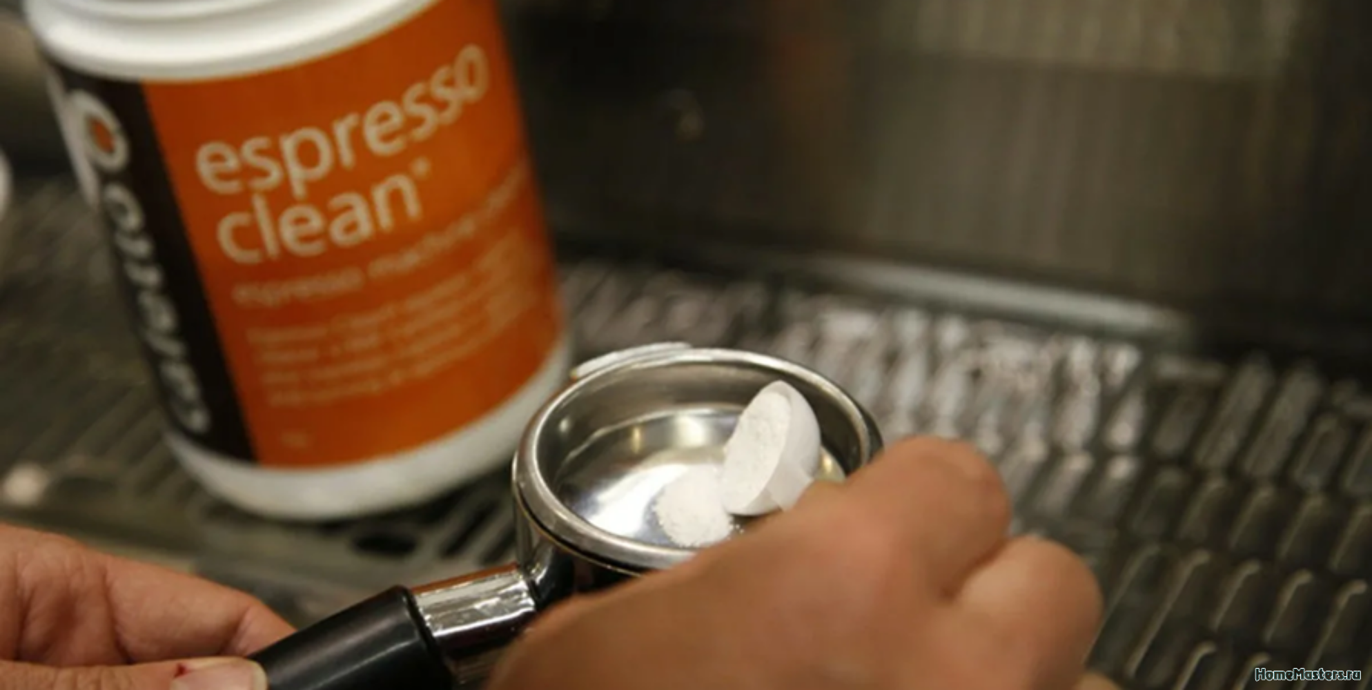

Кофейные масла: скрытая угроза
Масла выделяются при заваривании и оседают внутри узлов. Сначала они незаметны, но через несколько месяцев вкус напитка портится, появляется горечь, а носики могут полностью закупориться.
Как чистить:
  • каждые 150–200 чашек использовать специальные таблетки для удаления масел;
  • запускать программу очистки или делать «ручную» процедуру: таблетка в отсек, запуск цикла, пауза на 20 минут, затем несколько промывок чистой водой.
Если этого не делать, внутри образуется плотный «кофейный камень», который убрать без замачивания практически невозможно.
Уход за капучинатором
Система для молочных напитков особенно уязвима. Засохшее молоко превращается в пробку, которая мешает подаче и портит вкус.
Как действовать:
  • промывать водой после каждой порции латте или капучино;
  • делать глубокую чистку раз в месяц дома и минимум раз в неделю — в офисе;
  • использовать специальные жидкости для молочных систем или раствор соды.
Важно: агрессивные химикаты и уксус запрещены — они разрушают пластиковые и силиконовые детали.
Заварочный блок: чистка и смазка
Даже регулярное промывание не всегда спасает. Механика узла со временем изнашивается, поэтому требуется смазка.
  • Подходит только пищевая силиконовая.
  • Наносить ее нужно тонким слоем на направляющие и уплотнители.
  • Универсальные смазки и вазелин использовать нельзя — они разрушают резину и пластик.
Мастер отмечает: у каждой марки свои особенности. Например, в Saeco новые блоки буквально заливают смазкой с завода, а в DeLonghi смазывать приходится вручную. Важно найти баланс и не переборщить.
