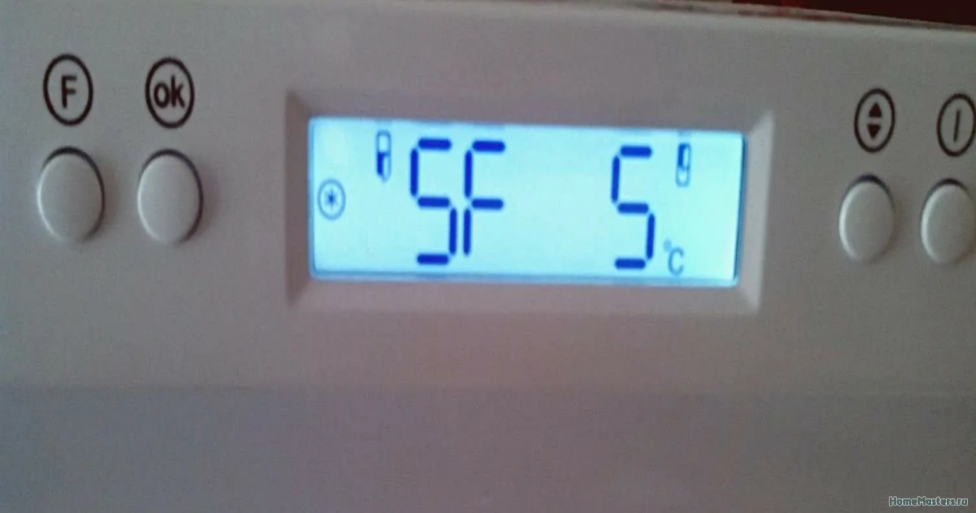

Когда на дисплее ATLANT появляется F5, первое решение — не искать неисправность в компрессоре или системе охлаждения, а понять, что происходит с питанием. Для электронных моделей этот код связан с повышенным напряжением: в ряде руководств ATLANT защита срабатывает при значении выше 255 В.
Борис Батюшкин, эксперт сервисного центра «ФриджМастер», объясняет, какие признаки помогают разделить внешнюю проблему электросети и неисправность внутри холодильника.
displei_holodilnika_Atlant_s_kodom_F5_krupnym_planom..thumb.png.546419142fe34bf2c5ce61fff59de061.png
Что означает F5 и почему холодильник останавливается
Электронный блок постоянно контролирует питание. Если напряжение выходит за допустимый предел, холодильник может прекратить работу, а на дисплее появляется F5. Это защитная реакция: электроника не дает компрессору и плате продолжать работу в неблагоприятном режиме.
После возвращения напряжения в рабочий диапазон код у соответствующих моделей должен исчезнуть. Если этого не происходит, проверку продолжают: причина может находиться уже в цепи контроля питания.
Важно учитывать модель холодильника. У разных серий ATLANT алгоритмы защиты могут отличаться, поэтому точную расшифровку и порог лучше сверять с руководством конкретного прибора.

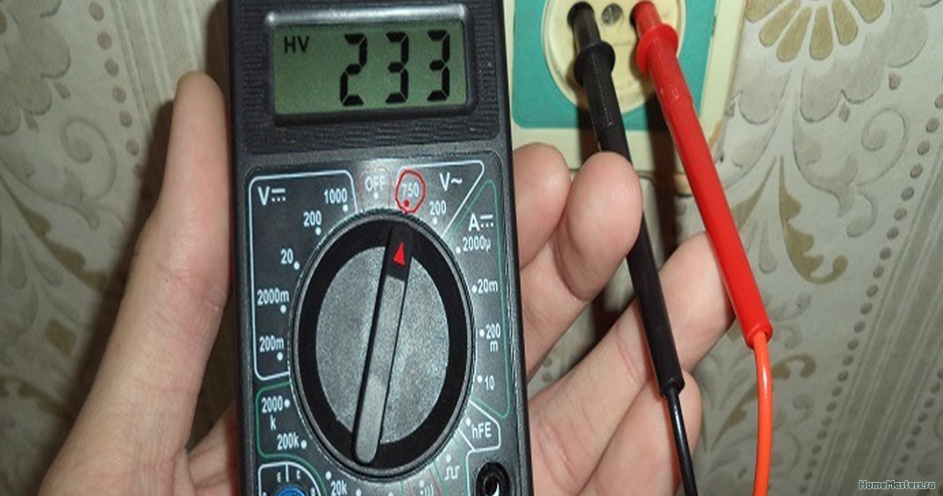

Начинают с простого: холодильник отключают, убирают удлинители и тройники, затем подключают напрямую к исправной стационарной розетке. Одновременно осматривают вилку и кабель.
Если есть запах перегретого пластика, потемнение контактов, треск или нагрев вилки, пользоваться розеткой нельзя до проверки электриком.

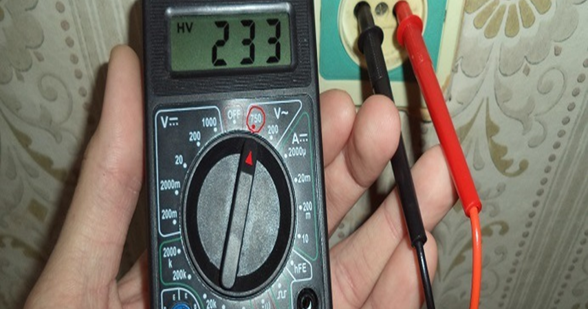

Следующий шаг — измерение напряжения. Один замер малоинформативен, если F5 возникает только утром, вечером или ночью. В такой ситуации полезно проверить сеть именно в часы появления ошибки и записать результаты.
Если напряжение действительно превышает защитный порог, холодильник работает штатно: проблема находится снаружи, а не в плате.

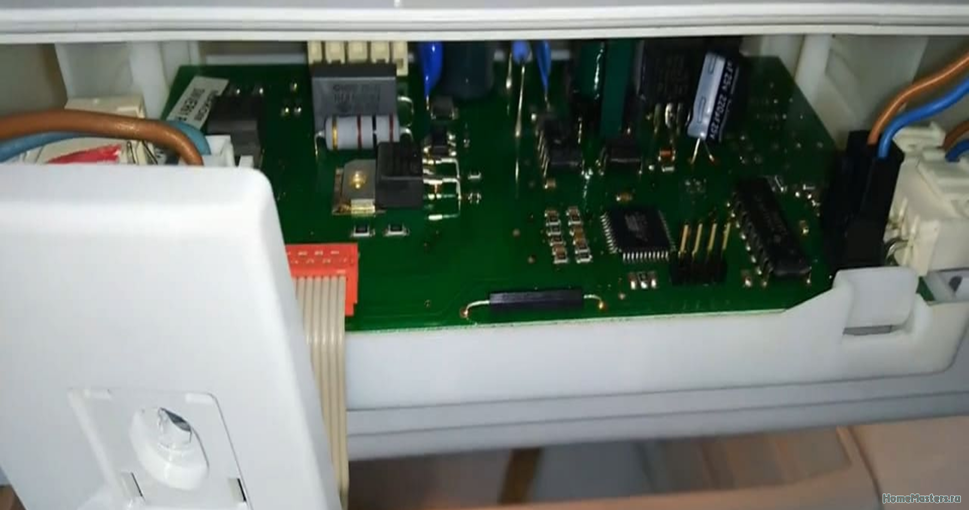

Если в розетке стабильно нормальное напряжение, а F5 остается или возвращается без видимой причины, мастер переходит к внутренней диагностике.
Проверяют сетевой шнур, клеммы, входное питание электронного модуля и цепь, которая измеряет напряжение. В отдельных платах в этой части схемы используются резисторный делитель и защитные элементы. После скачка может выйти из строя один компонент, измениться его параметры или нарушиться пайка.
Поэтому постоянная ошибка F5 при нормальной сети не означает, что весь модуль нужно менять. Если дефект локальный, возможен компонентный ремонт: замена отдельной детали, восстановление контакта или дорожки с последующей проверкой работы платы.

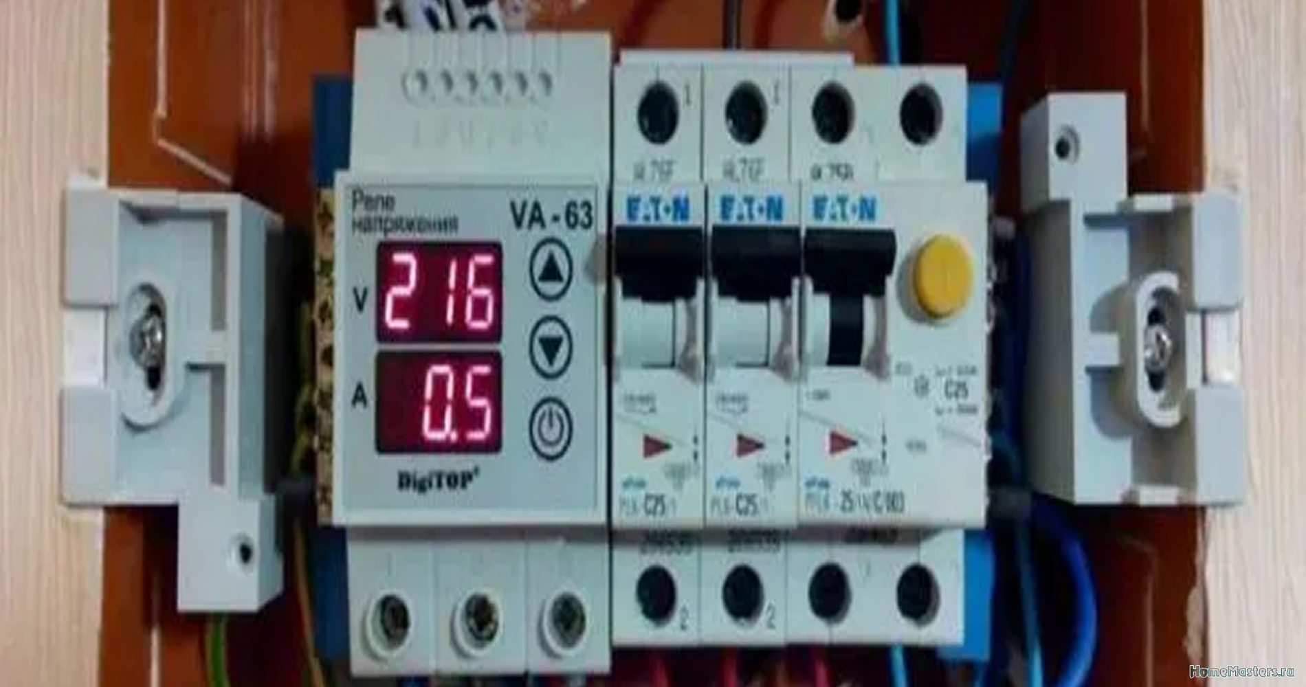

Дополнительную защиту выбирают после того, как понятна причина нестабильного питания. Реле контроля напряжения отключает нагрузку при выходе за заданные пределы и возвращает питание после нормализации с выдержкой времени.
Стабилизатор применяют, если напряжение регулярно остается повышенным или пониженным и его нужно корректировать. При выборе учитывают мощность холодильника и пусковую нагрузку компрессора.
Но защитные устройства не заменяют ремонт электропроводки. Если причина в плохом нулевом контакте, подгоревшей розетке или неисправности вводного щита, сначала устраняют именно этот дефект.

Перед обращением к специалисту полезно записать, когда появляется F5, как долго держится код и исчезает ли он самостоятельно. Если есть возможность безопасно измерить напряжение, зафиксируйте значения в момент ошибки и при нормальной работе холодильника.
