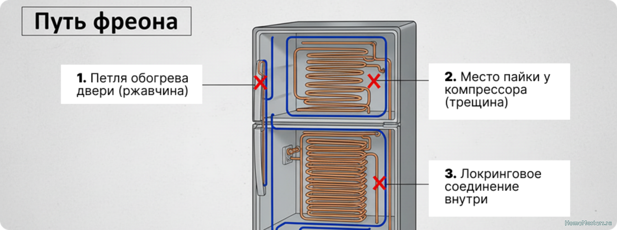

Утечка хладагента
Самая частая серьёзная поломка. Фреон уходит через коррозию в контуре двери или через слабые соединения. Давления не хватает, и холод просто не формируется.
