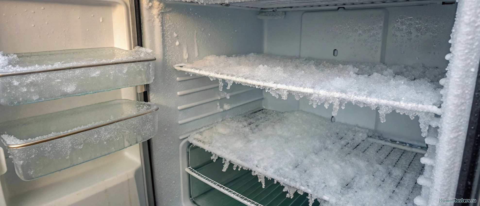

Зачем нужна разморозка?
Каждый раз, открывая дверцу, вы запускаете внутрь порцию теплого и влажного воздуха. Он оседает в виде конденсата, а затем — замерзает. Образуется наледь.
Со временем это приводит к проблемам:
  • ●       Холодильник перегружен: работает дольше и шумнее.
  • ●       Электричества потребляет больше — до +30% к счету.
  • ●       Охлаждение неравномерное — продукты портятся быстрее.
  • ●       Появляются запахи, бактерии, грибок.
  • ●       А если дренаж забьётся, то начнутся протечки на кухне.
Лёд — не просто эстетическая проблема. Это нагрузка на технику и риск поломки. Особенно для морозильных камер.

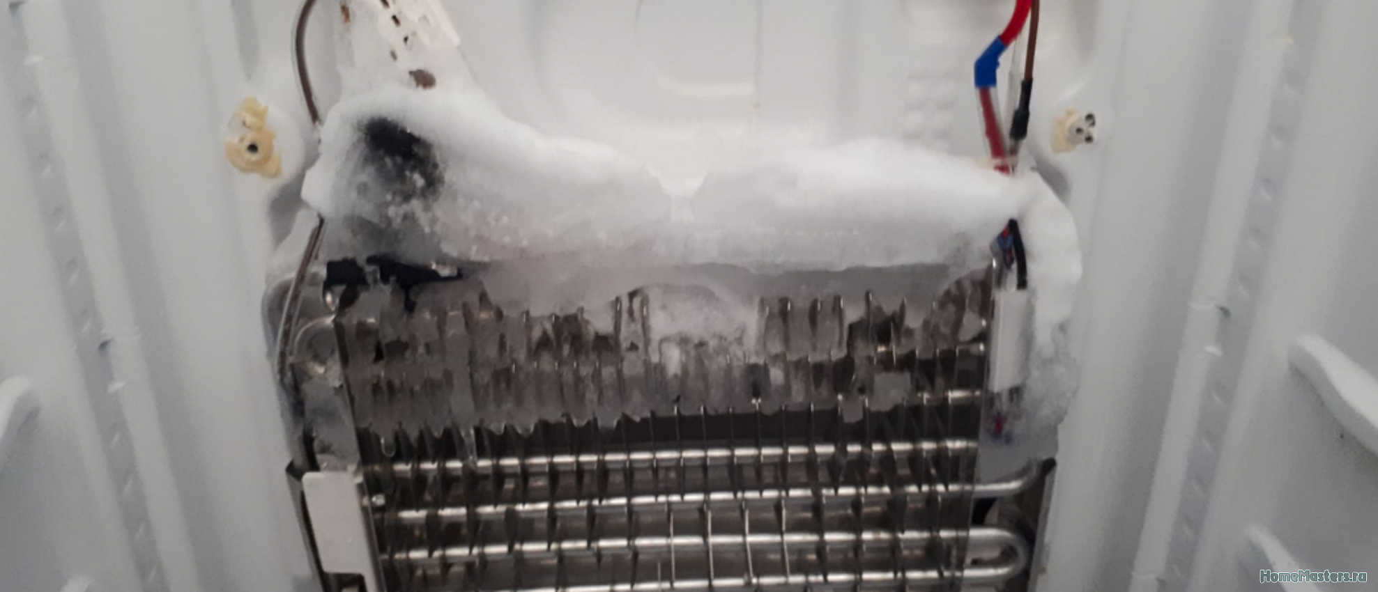

Откуда берётся лёд в камере: 6 причин
  1. Уплотнитель износился. Холод «уходит», теплый воздух проникает. Влага оседает и замерзает.
  2. Регулятор выкручен на максимум. Часто летом — и это приводит к обледенению.
  3. Дверца часто открыта. Чем дольше открыта — тем быстрее наледь.
  4. Горячая еда в камере. Пар оседает на стенках — и превращается в лёд.
  5. Перегрузка полок. Нет циркуляции — влажность концентрируется в углах.
  6. Забился слив. Талая вода не уходит — замерзает снова.

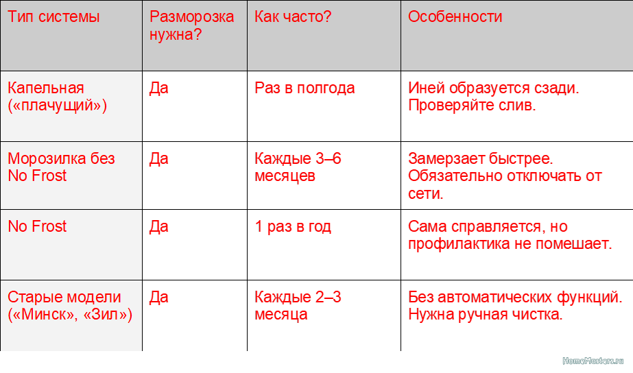

Нужно ли именно вам размораживать холодильник?
Это зависит от модели. Таблица — под рукой:
Совет: даже у No Frost раз в год стоит провести ручную разморозку — для чистоты и диагностики.
