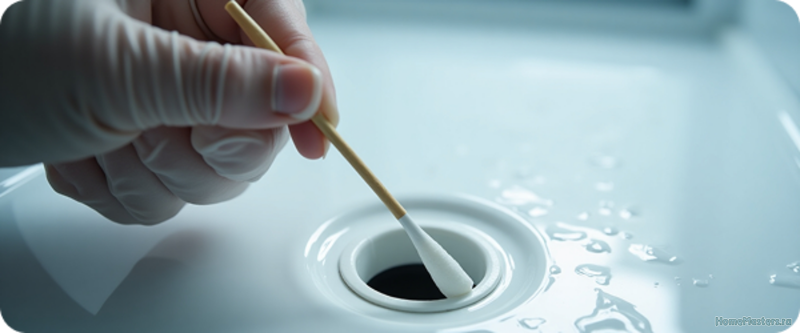

2. Не забит ли дренаж?
Во время автоматической разморозки вода с испарителя должна стекать через маленькое отверстие в слив. Если оно засоряется, вода не уходит — и скапливается внизу холодильника.
Как почистить:
  • Отключите питание.
  • Достаньте нижние ящики.
  • Найдите отверстие у задней стенки.
  • Прочистите его мягкой палочкой или тонкой трубочкой.
  • Для промывки — залейте немного тёплой воды (можно с содой) через шприц или грушу.
Важно: не заталкивайте грязь внутрь, иначе засор уйдет глубже.

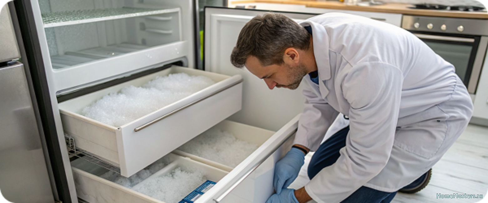

4. А не замёрз ли дренаж?
Иногда вода не уходит, потому что сливное отверстие не просто забито — а заледенело. Это бывает в прохладных помещениях, где холодильник работает без остановки.
Как разморозить:
  • Выключите холодильник и оставьте дверцу открытой на 6–8 часов.
  • После размораживания снова прочистите отверстие.
  • Убедитесь, что вода теперь уходит свободно.
