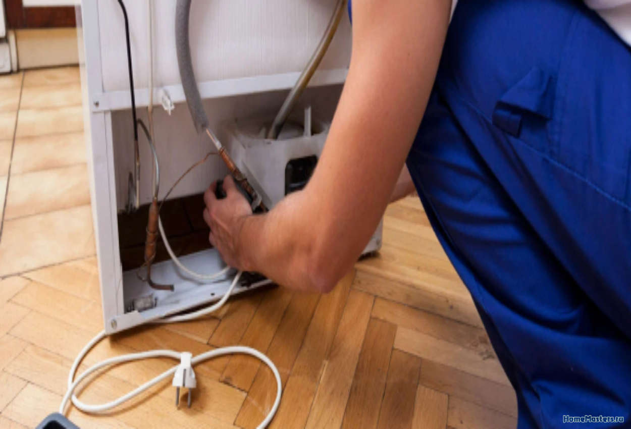

3. Механический контакт элементов с посторонними предметами
Иногда источником треска становится соприкосновение задней стенки холодильника (где расположены трубки хладагента и компрессор) со стеной помещения или посторонними предметами.
Практический совет от мастера: услышав треск со стороны задней стенки, первым делом проверьте расстояние между холодильником и стеной – оно должно составлять минимум 5-7 см для нормальной циркуляции воздуха. Также осмотрите пространство за техникой – туда могла случайно упасть кухонная утварь, которая при вибрации создает посторонние звуки.

1. Проблемы с электрической частью
Треск в области вилки или шнура питания – признак нарушения изоляции. В данном случае возникает риск короткого замыкания, возгорания или поражения электрическим током. При обнаружении таких звуков немедленно отключите технику от сети и обратитесь к специалисту для замены кабеля с вилкой.

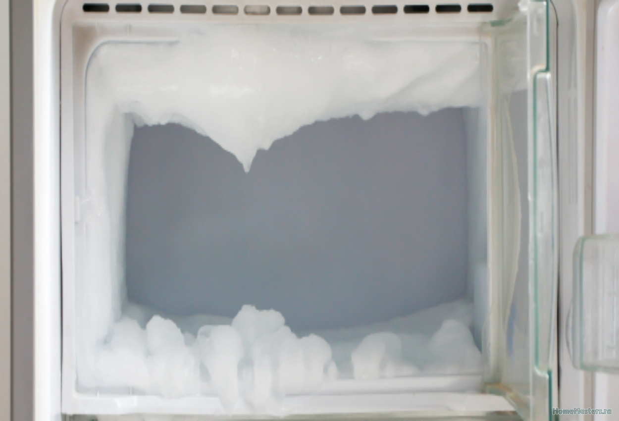

2. Неисправности в системе автоматической разморозки
Если холодильник с системой No Frost издает треск в области вентилятора, возможно, вышли из строя компоненты системы оттайки:
  • Плавкий предохранитель
  • Нагревательный элемент (ТЭН)
  • Таймер или датчик оттайки
При таких неисправностях лед не тает, а накапливается, что приводит к соприкосновению лопастей вентилятора с наледью. Помимо треска, вы заметите повышение температуры в холодильной камере с одновременным обильном образованием инея в морозильном отделении.
Рекомендация специалиста: при обнаружении нарастающего льда в морозильной камере и треска необходимо незамедлительно отключить холодильник, выполнить ручную разморозку и вызвать мастера. Промедление может привести к полному блокированию вентилятора льдом и выходу из строя его электродвигателя, что значительно увеличит стоимость ремонта.

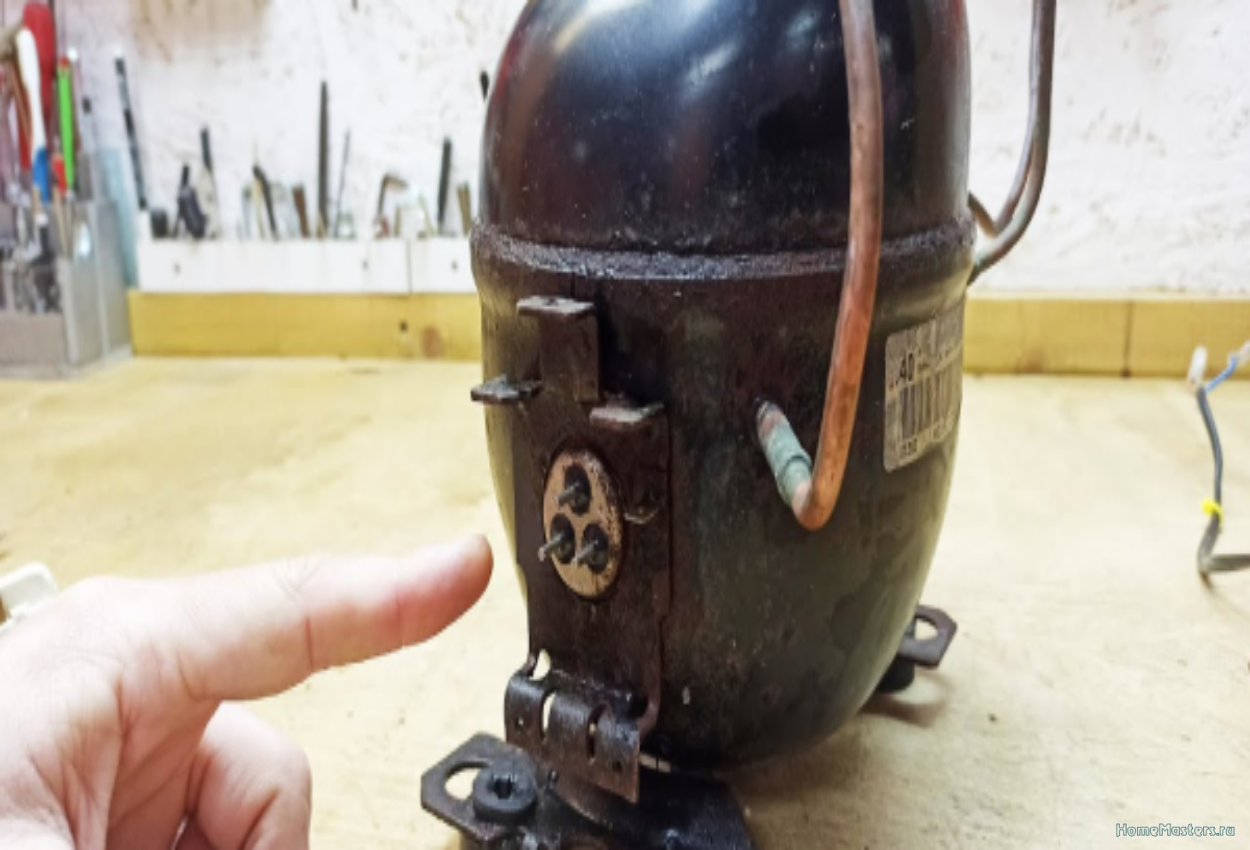

3. Дефекты в работе компрессора
Компрессор – сердце холодильной системы. При его перегреве срабатывает защитное реле, отключающее мотор со щелчком. Если компрессор начинает трещать и периодически отключаться, причина может быть в повреждении обмоток.
В двухкомпрессорных моделях неисправность одного из моторов приведет к нарушению охлаждения в соответствующей камере. В однокомпрессорных системах пострадают оба отделения.
4. Сбои в работе пускозащитного реле
Этот компонент отвечает за запуск компрессора и его защиту от перегрузок. При неисправности реле вы услышите треск, затем щелчок, после чего компрессор выключится. Это происходит из-за того, что двигатель не успевает развить необходимые обороты из-за преждевременного размыкания контактов.

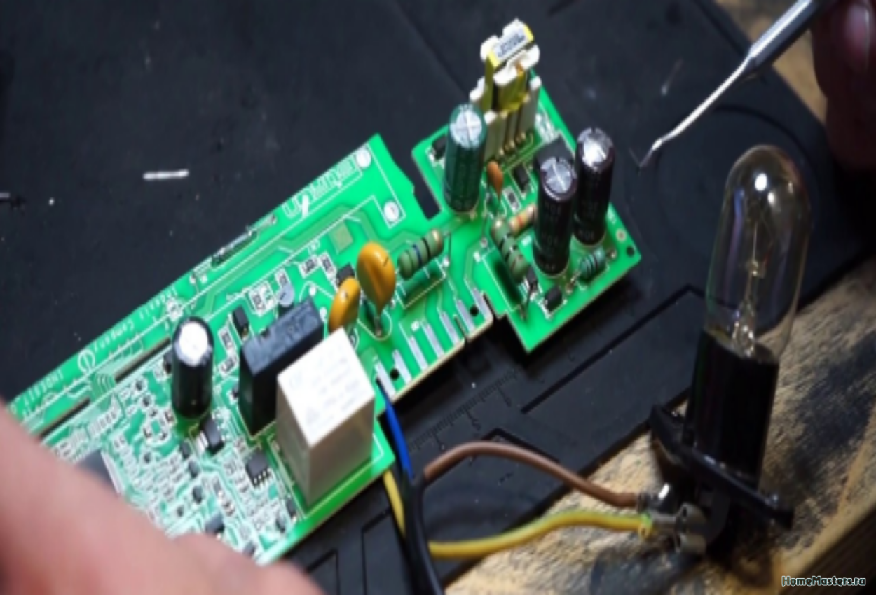

5. Выход из строя электронного модуля управления
Электронная плата управления координирует работу всех систем холодильника. При ее неисправности возможен однократный треск, сопровождаемый хлопком, после чего техника полностью прекращает работу.
Рекомендация эксперта: электроника холодильника крайне чувствительна к перепадам напряжения в сети. Рекомендую проверить стабильность электропитания с помощью мультиметра. При выявлении существенных колебаний целесообразно установить стабилизатор напряжения – либо на весь дом/квартиру, либо индивидуально для холодильника.

5. Детальное обследование компрессора помогло выявить основную причину: ослабленные крепления и частично разрушенный амортизационный блок. Очевидно, при перемещении холодильника произошло смещение компрессора, что привело к усилению вибрации при его работе.
