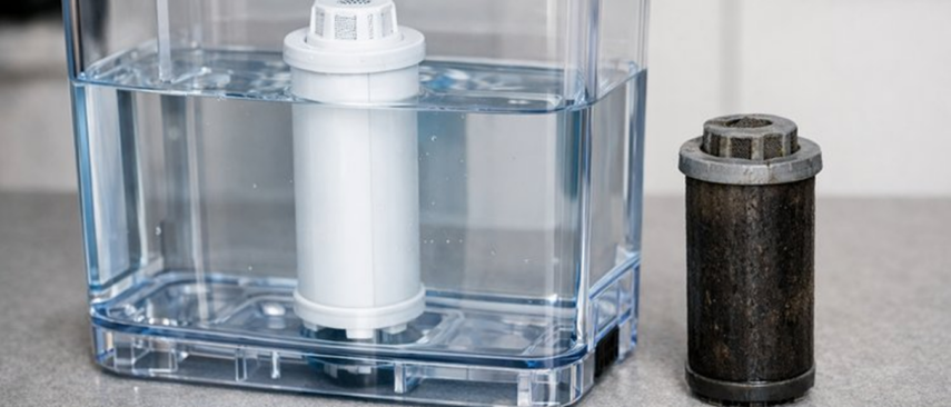

  2. Извлечь резервуар для воды.
  3. Удалить использованный фильтр.
  4. Подготовить новый картридж: промыть и удалить воздух.
  5. Установить фильтр без перекоса и до полной фиксации.
  6. Заполнить бак водой и вернуть его в устройство.

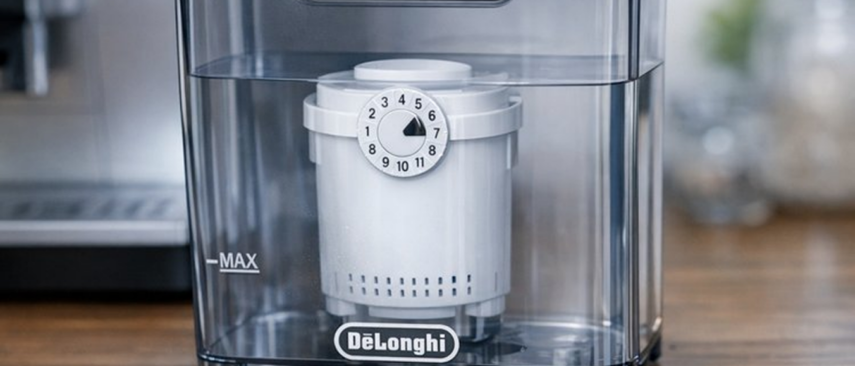

В кофемашинах Delonghi используется вертикальная установка фильтра.
Ключевые моменты:
  • картридж устанавливается строго ровно;
  • необходимо проверить плотность посадки;
  • при наличии индикатора задать месяц установки;
  • включить функцию фильтра в меню;
  • выполнить промывку системы.
Без активации фильтра кофемашина продолжает работать по старым настройкам.

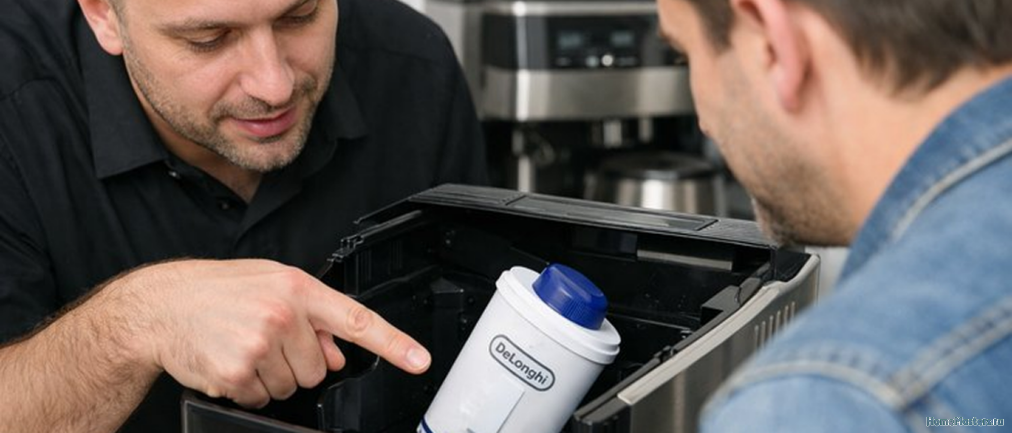

В одной из ситуаций кофемашина начала выдавать ошибку подачи воды сразу после установки нового фильтра.
При осмотре выяснилось, что картридж установлен не до конца. Из-за этого происходил подсос воздуха, и система не могла стабильно прокачивать воду.
После корректной установки и активации фильтра работа устройства полностью восстановилась.
Комментарий мастера.  Грамотная замена фильтра — это базовая процедура, от которой зависит стабильность работы всей кофемашины. Внимание к деталям позволяет избежать лишней нагрузки на систему и продлить срок службы техники.
