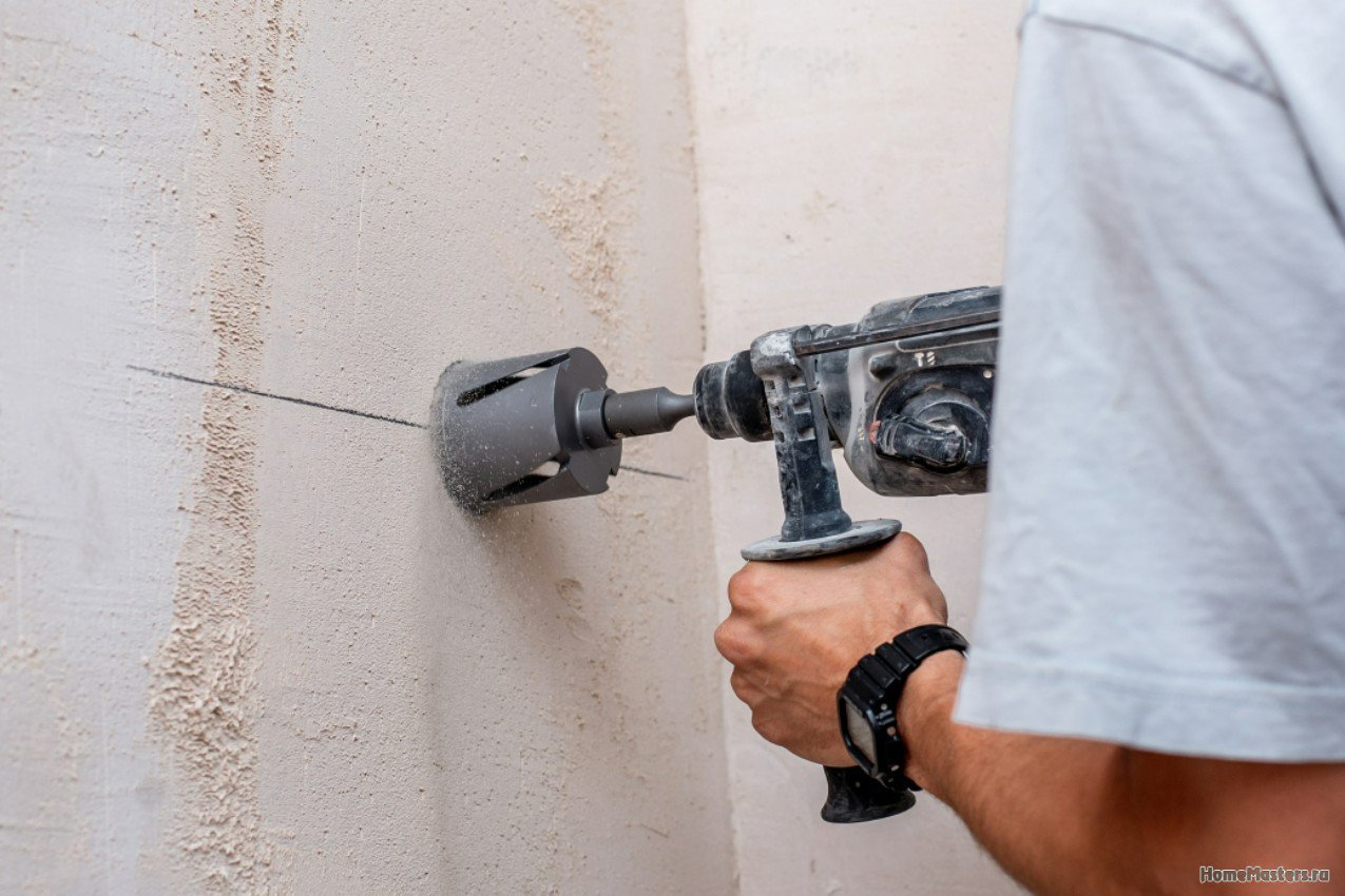

Перфоратором вырежьте отверстие под подрозетник. Штробу тяните от коробки до будущего выключателя. Крепление провода — каждые 50–60 см.
