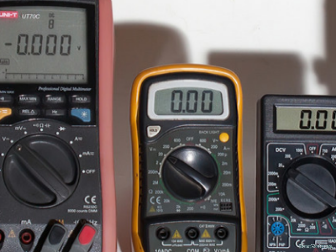

  • neskolko_vidov_multimetrov_lezhat_na_stole.thumb.png.471b114fcb333fe06c8215d4af35879b.png
Какой мультиметр выбрать для домашних измерений
Мультиметр объединяет в себе несколько измерительных приборов: вольтметр, амперметр, омметр. Домашнему мастеру достаточно простого цифрового устройства.
Ключевые параметры при покупке:
  • Предел измерения переменного тока — минимум 250-300 вольт.
  • Погрешность — максимум 1-1,5%.
  • Класс защиты — CAT II 300V хватит для бытовых задач.
  • Полезная опция — автовыбор диапазона измерений.
Совет эксперта: избегайте сверхдешевых приборов. Разница в 200-300 рублей несущественна, когда речь идет о точности измерений. Качественный инструмент служит годами при аккуратном обращении. Приобретайте мультиметры в проверенных электротехнических магазинах.

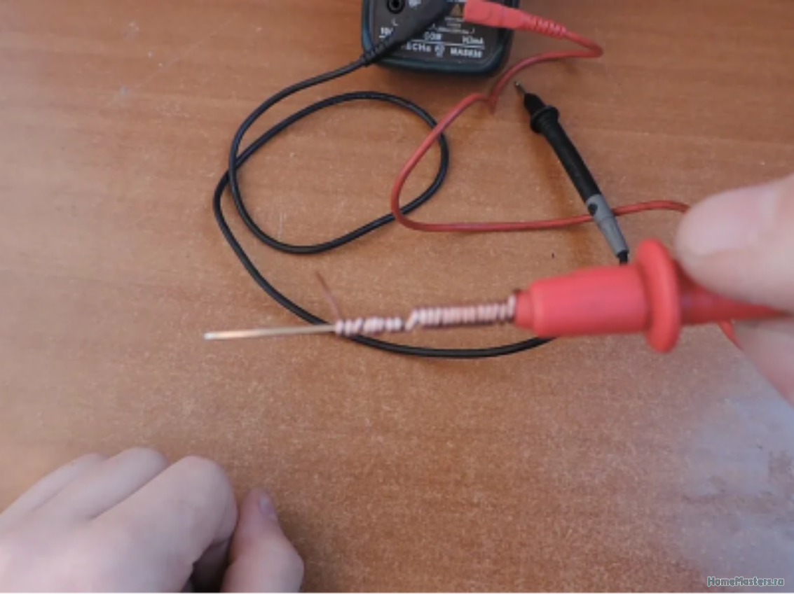

master_derzhit_multimetr_krupnym_planom_v_rukah_za_shupy.thumb.png.77a726ae685df50347351df17c2c72fa.png
Безопасность превыше всего: подготовка к работе
Запомните основное: электричество беспощадно к халатности. Напряжение 220 В способно убить!
Главные меры предосторожности:
  • Работайте только прибором с изолированными щупами и не токопроводящим корпусом.
  • Руки должны быть абсолютно сухими.
  • Становитесь на сухую поверхность, лучше в обуви на резиновой подошве.
  • Берите щупы исключительно за изолированные ручки.
  • Избегайте прикосновений к металлическим наконечникам при работе.
  • Последовательность подключения: сначала щупы к прибору, потом к розетке.
  • Отключение в обратном порядке: сначала от розетки, затем от мультиметра.
Типичные заблуждения: «я же только меряю, не ремонтирую» — это опасная недооценка рисков. Вторая ошибка — неверная настройка прибора. Попытка измерить напряжение в режиме омметра гарантированно выведет мультиметр из строя.

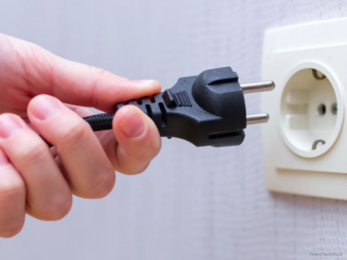

Поместите красный щуп в правое отверстие розетки (фазный контакт), черный — в левое (нулевой). При наличии заземления можно дополнительно проверить напряжение между фазой и землей (центральный контакт), а также между нулем и землей.
Удерживайте корпус прибора на достаточном удалении от розетки, вводите щупы аккуратно, но с достаточным усилием для надежного соединения.
Этап 4. Фиксируем результаты
Зафиксируйте данные. Нормальные значения: фаза-ноль — 220-230 В, фаза-земля — также 220-230 В, ноль-земля — близко к нулю (допустимо 2-3 В).

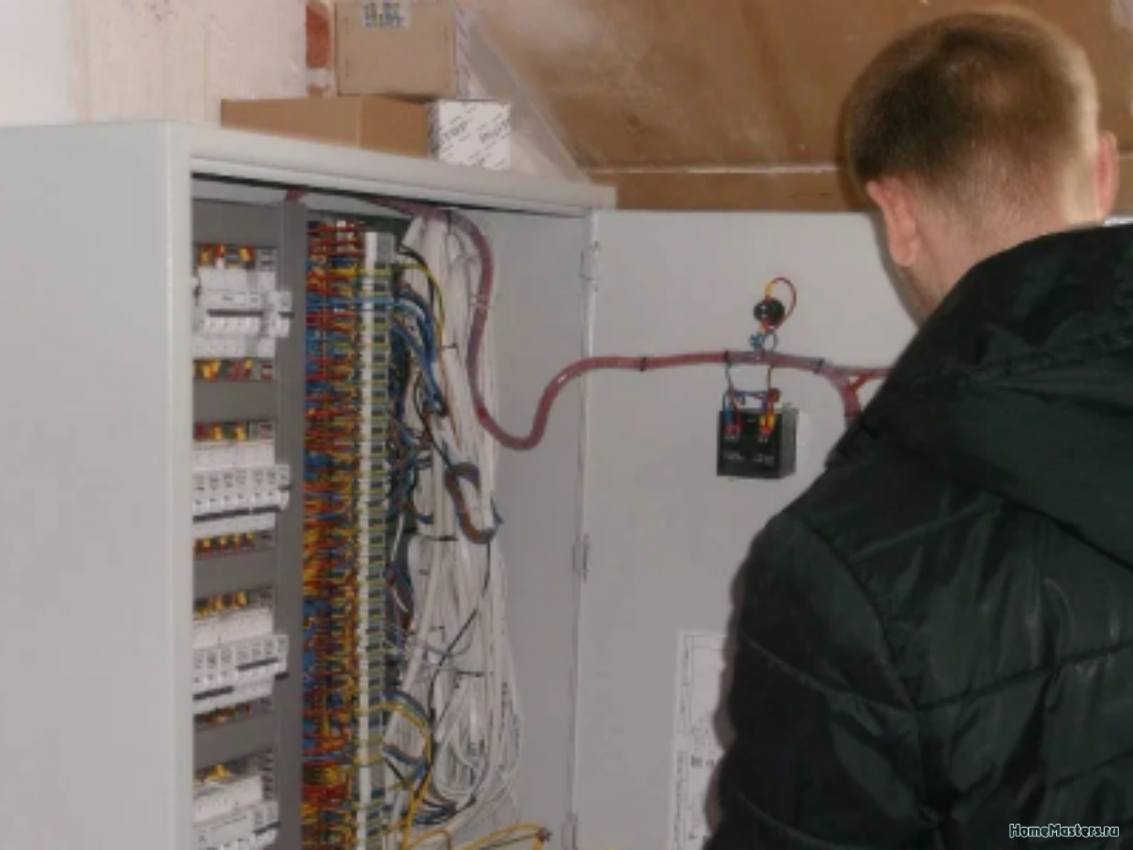

master_i_klient_stoyat_ryadom_u_raspredelitelnogo_shitka.thumb.png.d57aa433f2b895c42aa42b14409c27b2.png

Начал с утренних замеров — получил нормальные 224-226 вольт. Вечерняя картина оказалась иной: когда жильцы возвращались домой и включали приборы, напряжение подскакивало до 245-250 В.
Настораживающим оказался замер между нулем и заземлением — почти 8 вольт вместо положенных 0-2. Это явный признак неполадок с нулевым проводником.
Серия измерений в разные часы показала: напряжение гуляет в пределах 215-255 В.
Решение проблемы
Устранение неполадок в общедомовых сетях выходило за рамки моих полномочий — корень зла находился именно там. Некачественное соединение в нулевой шине главного щита создавало блуждающий потенциал и дестабилизировало всю систему.
Составил подробный акт с указанием всех замеров и временных меток. Жильцы передали документ в управляющую компанию, та привлекла своих электриков. После восстановления контактов в щитовой напряжение стабилизировалось на уровне 225-230 В.

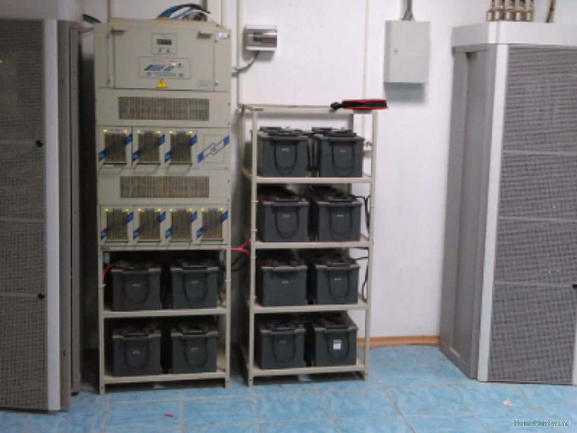

Общая защита дома или квартиры — стабилизаторы на вводе:
  • Релейные — бюджетные устройства со ступенчатым регулированием.
  • Сервоприводные — плавная регулировка, но механические узлы со временем изнашиваются.
  • Электронные — современные приборы с мгновенной реакцией и плавной стабилизацией.
Точечная защита ценной техники — сетевые фильтры. Простые модели отключают питание при серьезных скачках. Продвинутые варианты дополнительно фильтруют помехи и гасят импульсные всплески (например, от молнии).
Специальная защита компьютерной техники — ИБП со стабилизацией:
  • Line-Interactive — базовая защита от колебаний.
  • Online — постоянное двойное преобразование тока, идеальное качество на выходе независимо от входных параметров.
Автоматическая защита — реле контроля напряжения в щитке. Отключает питание при выходе за заданные границы. Имеет регулируемые пороги и задержку повторного включения.
Выбор защиты определяется характером проблемы. Стабильно завышенное напряжение требует понижающего стабилизатора. Регулярные скачки — повод установить реле с автоматическим отключением.
Совет эксперта: стабилизатор на вводе — это хорошо, но особо ценную технику стоит защитить дополнительно. Многоуровневая защита практически исключает риск повреждения приборов. Домашний кинотеатр или игровой компьютер заслуживают хорошего сетевого фильтра.
