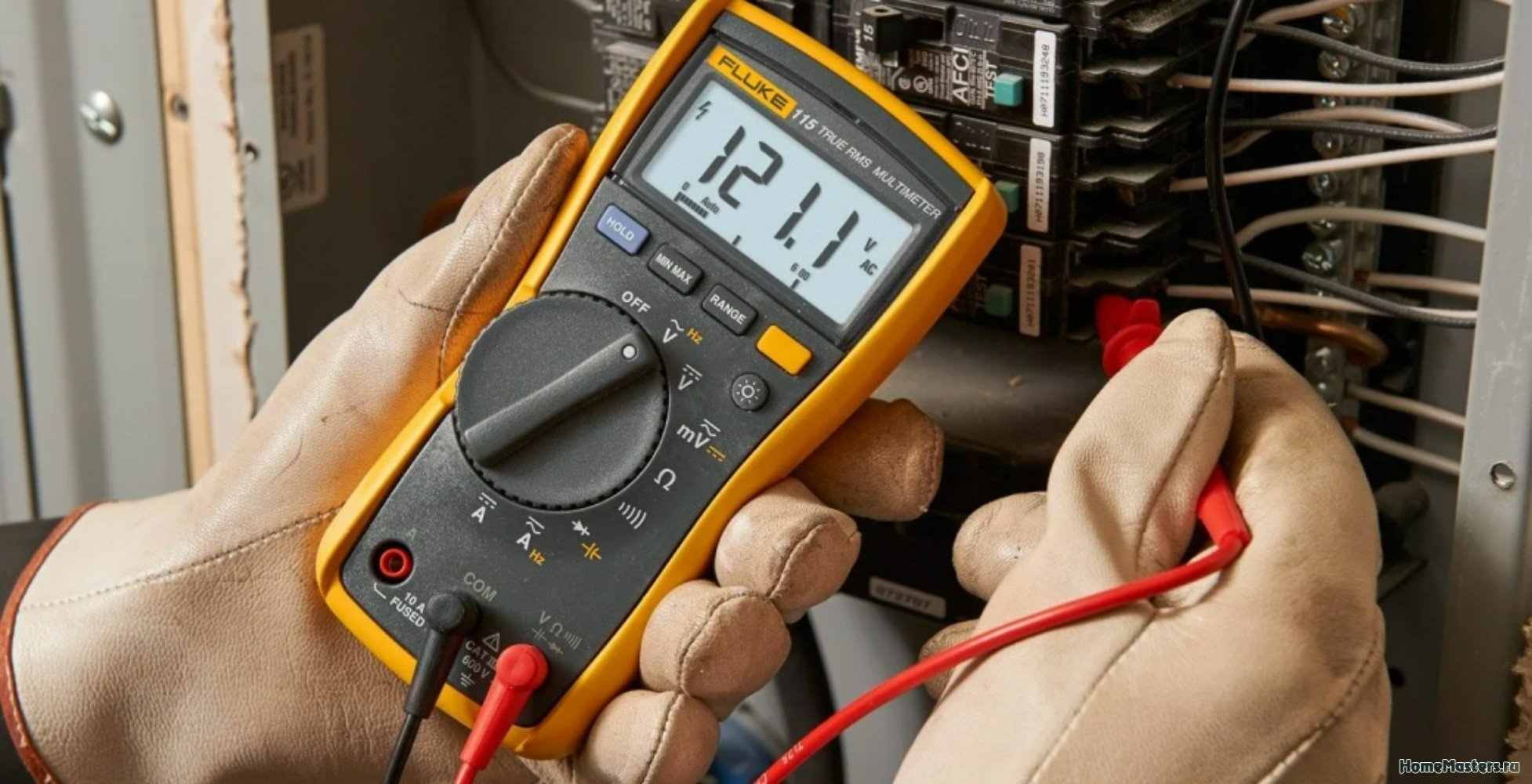

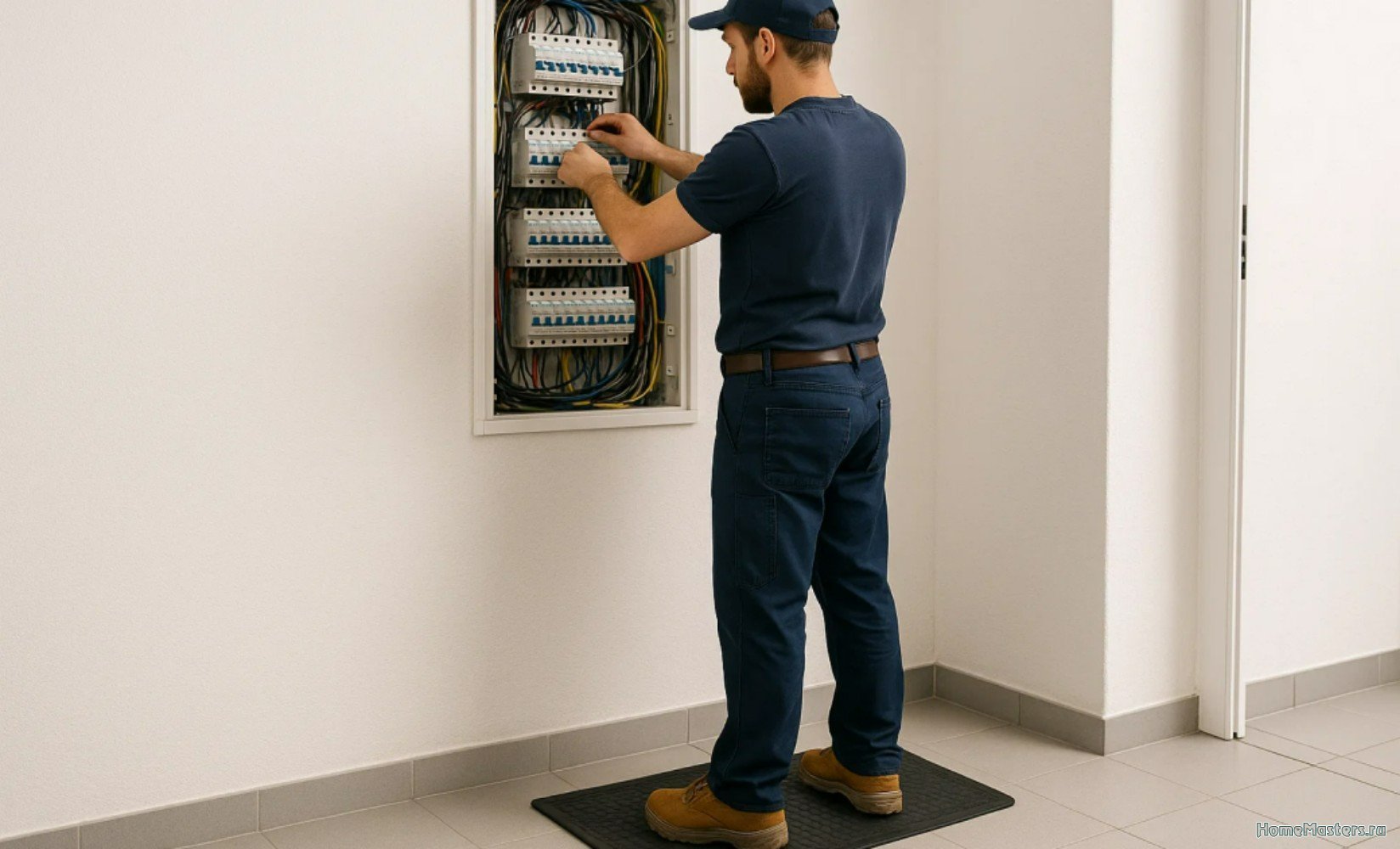

2. Шаг второй — инспекция щитка. Откройте дверцу, внимательно осмотрите ряды автоматов. У сработавшего защитного устройства рычажок смотрит вниз или находится посередине. На некоторых моделях появляется красный индикатор — сигнал тревоги.
Что советует мастер: Перед любыми манипуляциями в щитке убедитесь, что руки абсолютно сухие. Встаньте на диэлектрический коврик или наденьте обувь с резиновой подошвой. Влага и электричество — смертельная комбинация.
3. Шаг третий — отключаем все подряд. Вытащите вилки всех электроприборов из розеток. Не просто щелкните выключателем — разорвите соединение с питанием полностью.

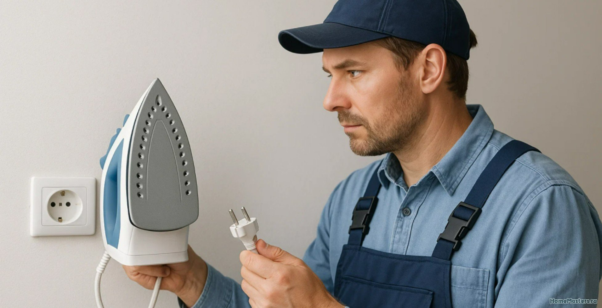

Теперь самое интересное — поиск причины срабатывания. Попробуйте подключить автомат после того, как отключили всю технику. Поднимите рычаг и понаблюдайте:
  • Щелчок, и снова темнота? Проблема серьезная — повреждена проводка или неисправно стационарное оборудование. Здесь без специалиста не обойтись, самостоятельные попытки чреваты бедой.
  • Автомат включился и не отключается? Отлично! Начинаем подключать приборы по одному, выдерживая паузу после каждого подключения. Методично, без спешки. Включили телевизор — работает. Добавили холодильник — все в порядке. Воткнули пылесос — щелк, снова темно. Вот он, виновник проблемы.

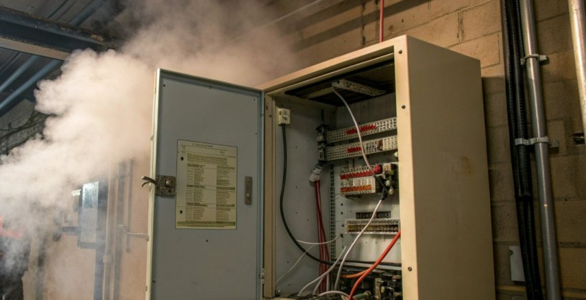

  • Запах горелой изоляции. Он указывает, что где-то происходит перегрев, способный привести к возгоранию. Немедленно обесточьте всю квартиру главным рубильником.
  • Горячие розетки, выключатели, автоматы. После срабатывания защиты прикоснитесь тыльной стороной ладони к корпусу автомата. Чуть теплый — норма. Горячий — нет. Контакты подгорают, сопротивление растет, нагрев усиливается — замкнутый круг, ведущий к аварии.
  • Искры в розетках или щитке. Электрическая дуга разрушает контакты за секунды, температура в точке искрения достигает тысяч градусов. Даже если искрение прекратилось само, повреждения уже нанесены и они серьезны.
