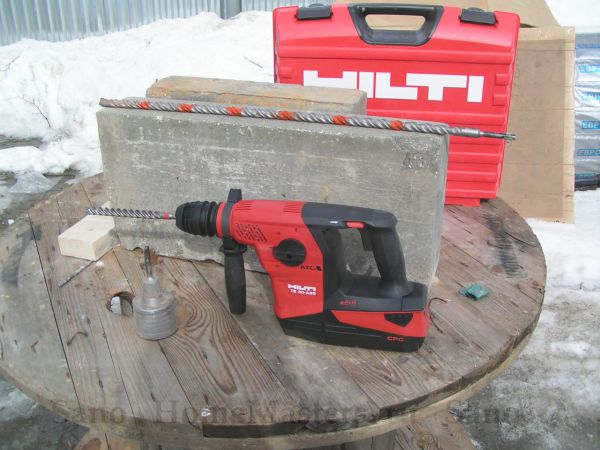

Для тестирования перфоратора ТЕ 30-А36 в мальчики для битья был выбран бордюрный камень.
Если судить по ГОСТ то БР 1000х300х150мм, М400, т.е. марки прочности 400кг\см2 или 300

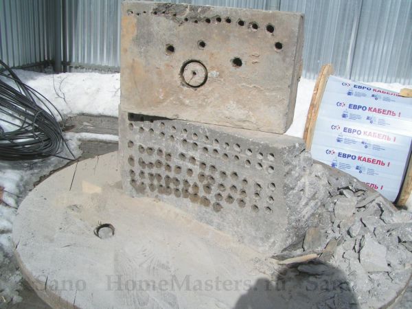

Имхо этот бордюр очень хорошо подошёл для теста, он такой же вязкий как кирпич, но прочнее его, и всё таки не высоко марочный монолит где и сетевые перфораторы особо не блещут показателями. Я конечно сверлил и кирпич и бетон, но этот бордюр как мне показалось, может дать усредненный вариант.

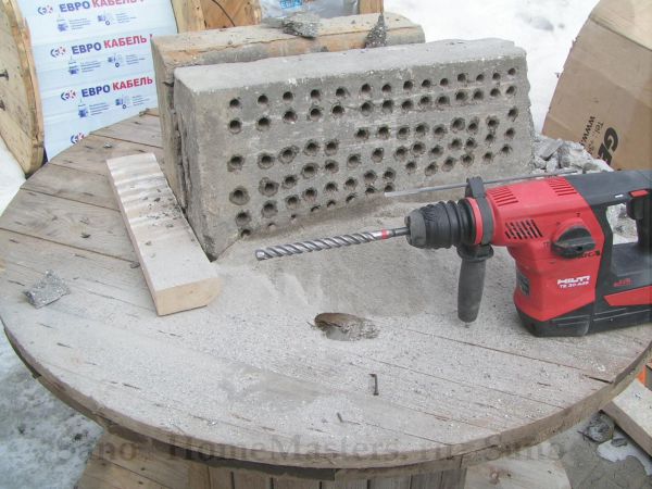

Первый тест сделал на вынос полностью заряженного АКБ буром который шёл в комплекте - TE-CX 16/22.
Всё просто, сколько отверстий сделает перф на одном дыхание буром диаметром 16мм и глубиной каждого отверстия 150мм.
Хватило на 78 отверстий, далее сработала защита от разряда АКБ, но через где то 40секунд перф смог сделать ещё 2 отверстия, далее защита просто не даст испортить батарейку.
Если перевести в общую длину то это будет 12 погонных метров, неплохой результат.
А есть официальный тестовые испытания, где в бетоне марки М 600-800 буром TE-CX 18/22 на одной зарядке прошли 5.1 метра.
Сделал ролик на этот тест, утомлять просмотром всех 80 отверстий не буду, могу сказать, что они все прошли в таком же темпе, как и первые 20-ть.

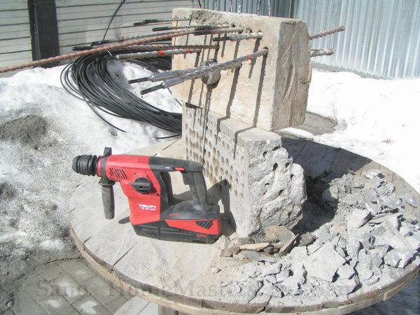

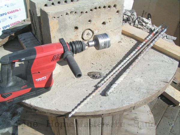

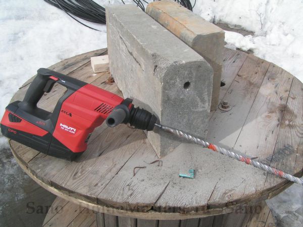

Короткий бур это одно, взял по длиннее, следующий тест с буром 18/800мм, и снова, насколько хватит батарейки.
Для удобства через каждые 10см сделал отметки красной краской, так нагляднее видно как идут дела.
Заряда хватило на 60см, это совсем как то не сходится с 12метрами что выше, но тут дело в том, что большая часть энергии уходила на переламывание шлама. Инструмент больше мельницей работал чем бурил отверстие, со стороны всё это выглядит как (цензура), не работа, в общем.
Бордюр всю зиму провалялся на улице и стал сыроват, не вся пыль отводилась, а часть налипала на спирали самого бура, приходилось часто его вытаскивать, иначе бы его там могло заклинить.
Перф конечно бодро крутил, но против такой беды особо не попрёшь, дело тут больше в самом буре, его двойная спираль не справлялась с отводом шлама. Но как бы там не было никто не обещал что будет легко, такая ситуация возможна, в кирпиче также может вязнуть бур особо если в сырой новостройке. В общем, вся работа, если можно так сказать, видна на видео (там снято не полностью из-за ограничений фотика).

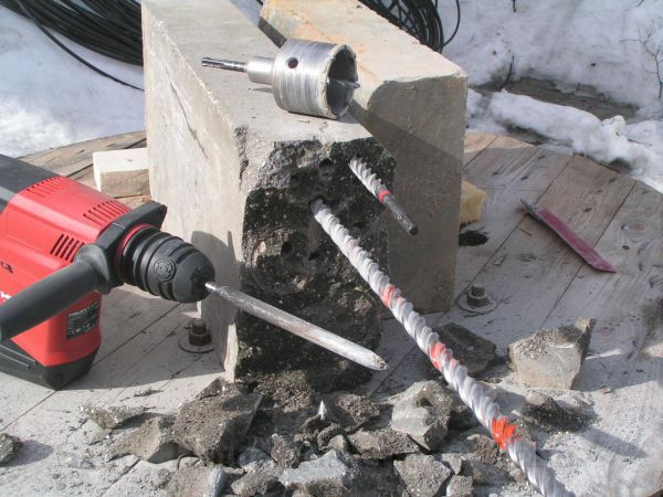

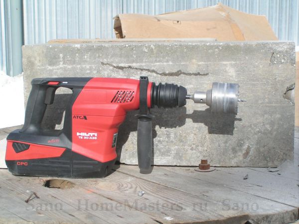

Затем просто поработал перфоратором без особых напрягов, взял коронку на 72мм для подрозетников, бур, что в комплекте, и для долбежки пику.
Вполне сносно разобрался с бордюрным камнем, на видюшке видно как коронка так же вязнет в камне. Долбежные кромсания также прошли успешно, вполне бодро раскалывает бетон, для зачистки штроб и на легких долбежных работах дела будут идти уверенно.

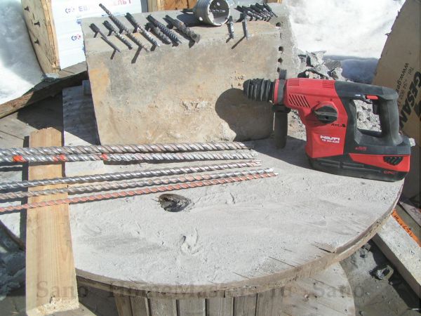

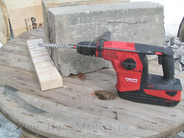

Под концовку сделал ролик, как дела идут с различными бурами. Они разных диаметров и от всяких производителей. Тест для того чтобы в динамике видеть как идут буры, делал по 3 отверстия, глубиной 150мм, бурами диаметром 6,8,10,12,16,20. Затем длинные буры 18, 16 и 25 также по 150мм, насквозь по 1 отверстию.

Уверенно сверлит бурами средних диаметров от 12 до 20мм, 25мм бур вгонял уже уныло это уже почти заявленный предел, буры 6-10 вгонял быстрее, чем сами буры могли переварить, он их просто забивал как гвозди. Понятно, почему в комплекте шел бур на 16мм, он идеально подходит к этому перфоратору, с ним (с буром) можно легко продемонстрировать всю мощь и скорость работы этого инструмента.
Для инструмента на батарейках надо тщательнее подбирать оснастку-расходку, как для примера, где я 800мм буром делал отверстие. Та двухзаходная спираль оказалась полным шлаком для такой работы, шнек как на 16 буре, что в комплекте идёт, куда бы быстрее отводил шлам и инструмент работу делал, а не муку молол.

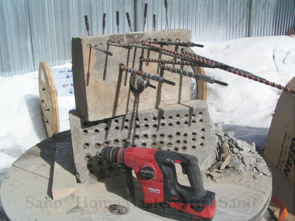

Собрал все, какие буры были на объекте и на втыкал их в этот бордюр, сделал из него ёжика.
