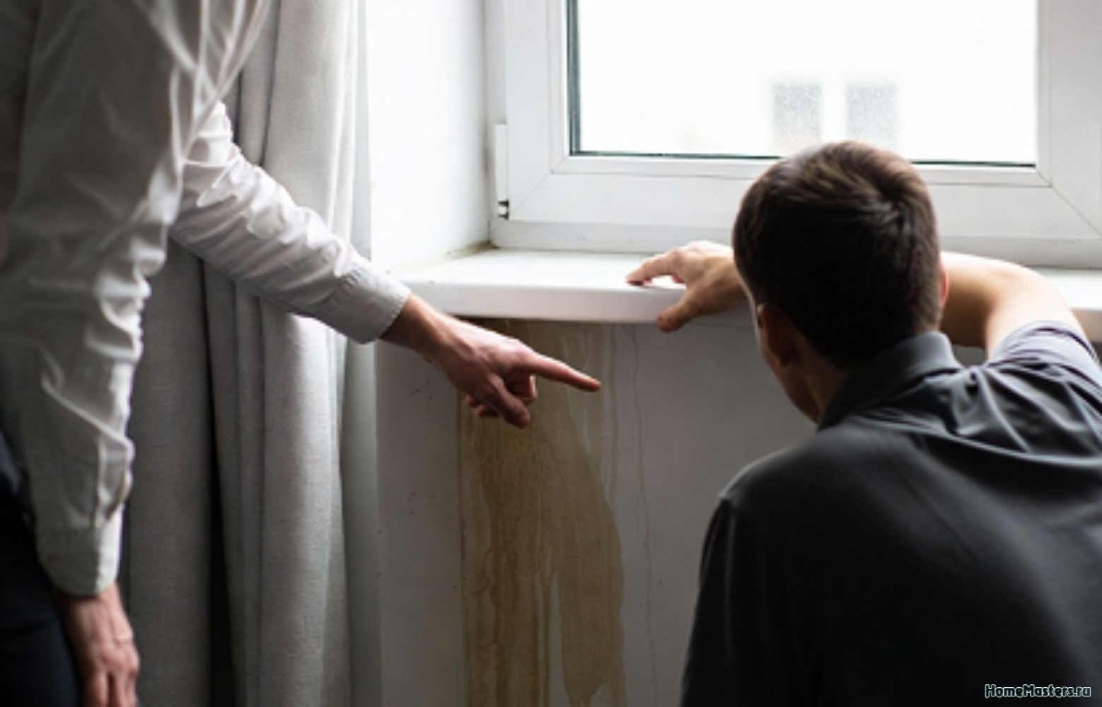

Вода, попавшая под отлив, проходит через намокший шов и выходит в помещение. Иногда путь влаги скрытый — пятно появляется не сразу, а спустя время.
Внутренний подоконник как источник проблемы

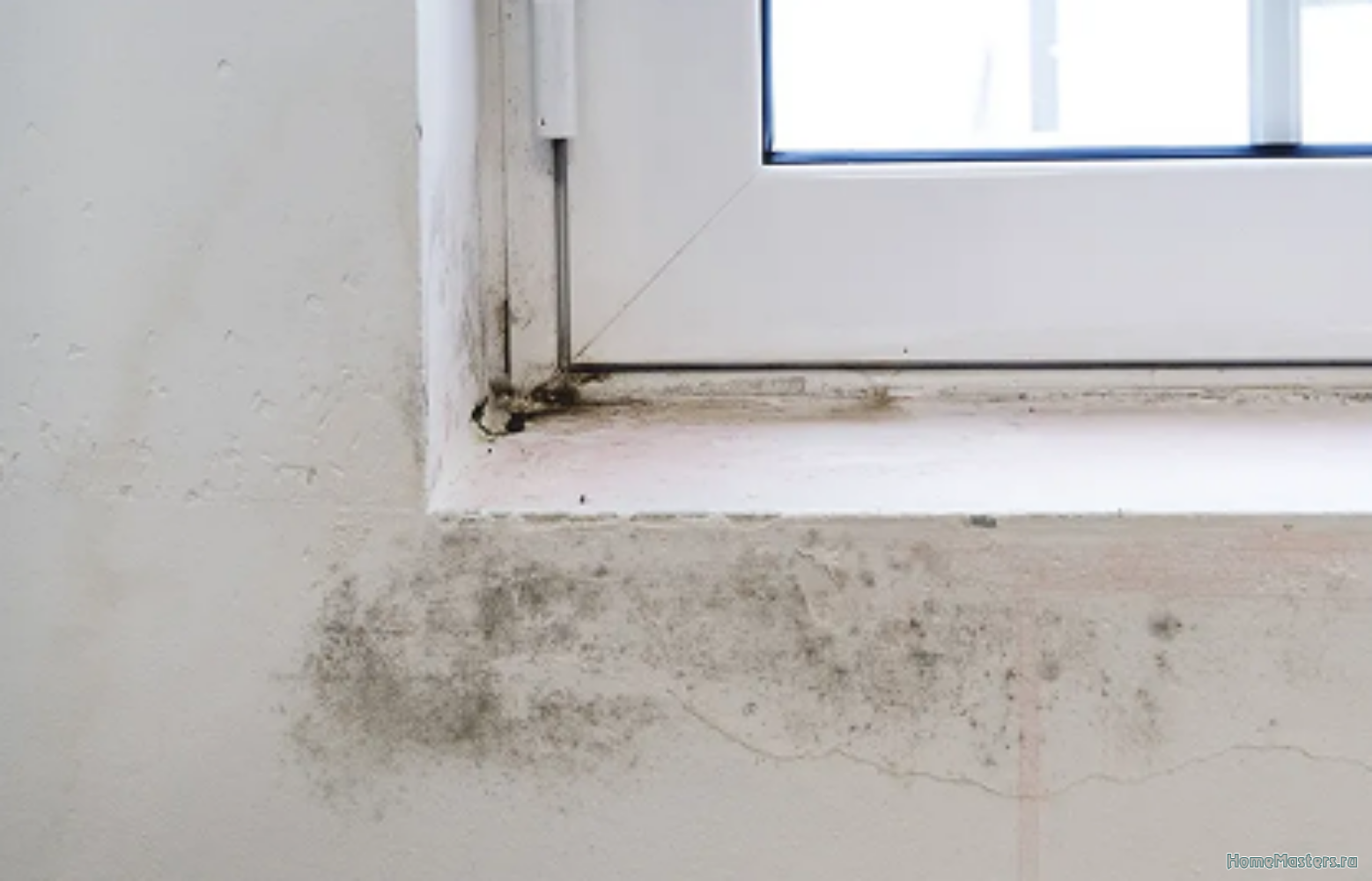

Неправильная установка подоконника может перекрывать нижнюю часть рамы и зону дренажа. Если он зажат без учёта технологических зазоров или закреплён с пустотами, влага из шва способна выйти именно в помещении.
Симптом — сухая рама и одновременно мокрый край подоконника или угол стены.

Поверхностная герметизация даёт временный эффект. Если внутренняя часть узла остается нарушенной, вода найдет обходной путь.
Через сезон проблема возвращается, иногда в более сложной форме: с грибком и разрушенной отделкой.
