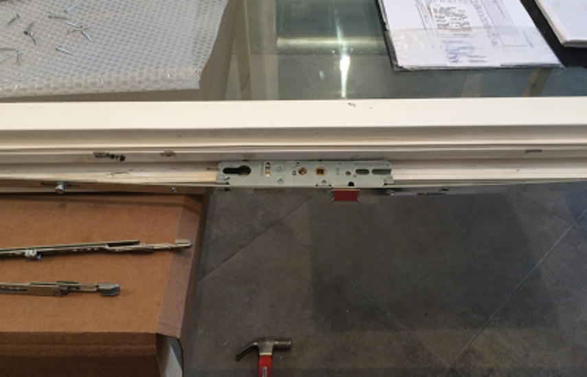

Maco Multimatic: нужен правильный угловой переключатель и ответная планка. Требуется точная регулировка.
Siegenia Titan: самый гибкий вариант — доступно несколько типов щелевых запоров, можно подобрать под большинство моделей.
