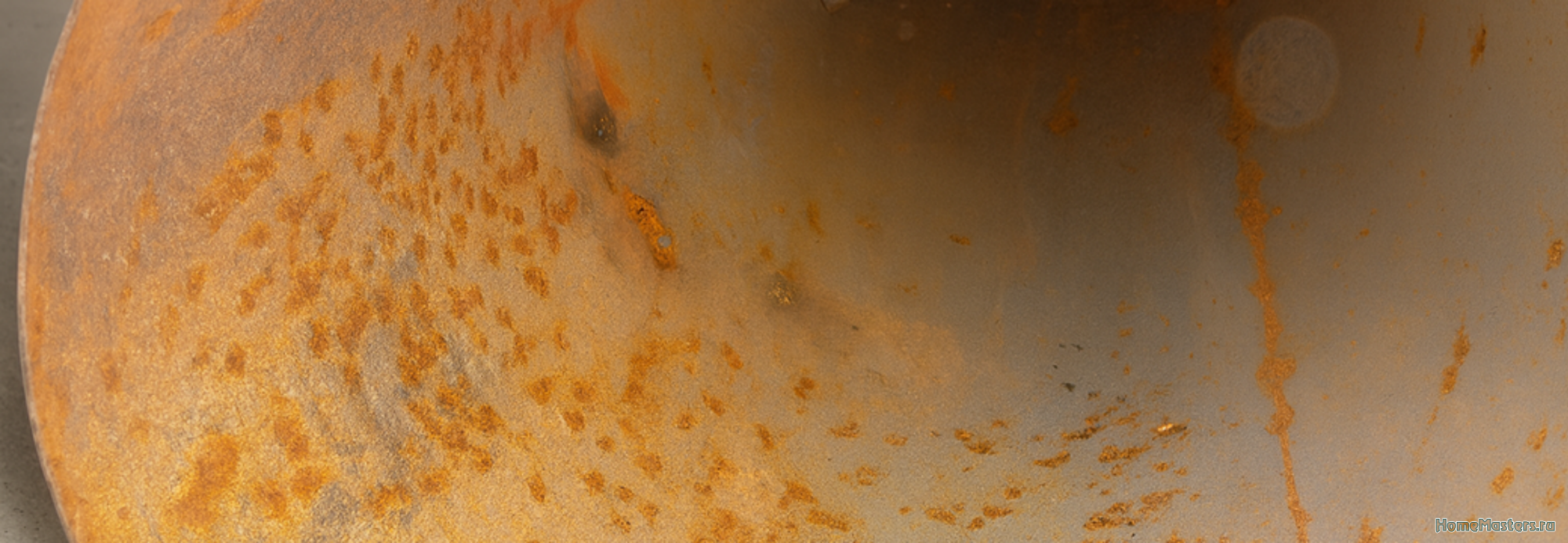

Причина №1: износ внутреннего бака
Наиболее серьезная и, к сожалению, нередкая ситуация. Внутренний резервуар бойлера подвергается постоянному воздействию температуры, давления и химических примесей. Если анод не заменялся, а заземление отсутствует, в баке начинается коррозия. Чаще всего повреждается сварной шов или днище. Такой бойлер не подлежит ремонту.
Пример из практики: водонагреватель на 80 литров эксплуатировался 6 лет. Анод не менялся ни разу. В результате — разрушение эмали, коррозия стенок и течь по сварке. Замена бойлера оказалась единственным решением.
Рекомендация мастера: анод следует проверять ежегодно. Если его толщина уменьшилась до 1 см — замена обязательна.

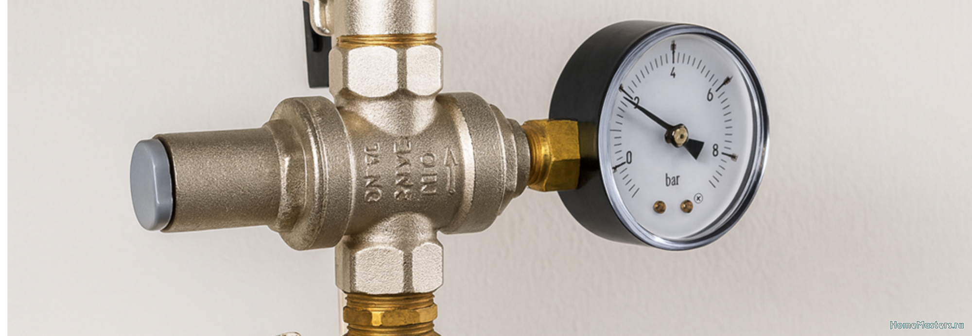

Причина №2: неисправность предохранительного клапана
Во время нагрева бойлер сбрасывает лишнее давление через предохранительный клапан. Если же вода течет постоянно, даже при выключенном нагреве, возможны два варианта: либо клапан вышел из строя, либо давление в системе превышает допустимую норму.
Проверка давления — первый шаг. Если оно в норме, клапан следует заменить.
Совет: периодически проверяйте работу клапана — поднимите рычаг, чтобы убедиться, что механизм не заклинил.

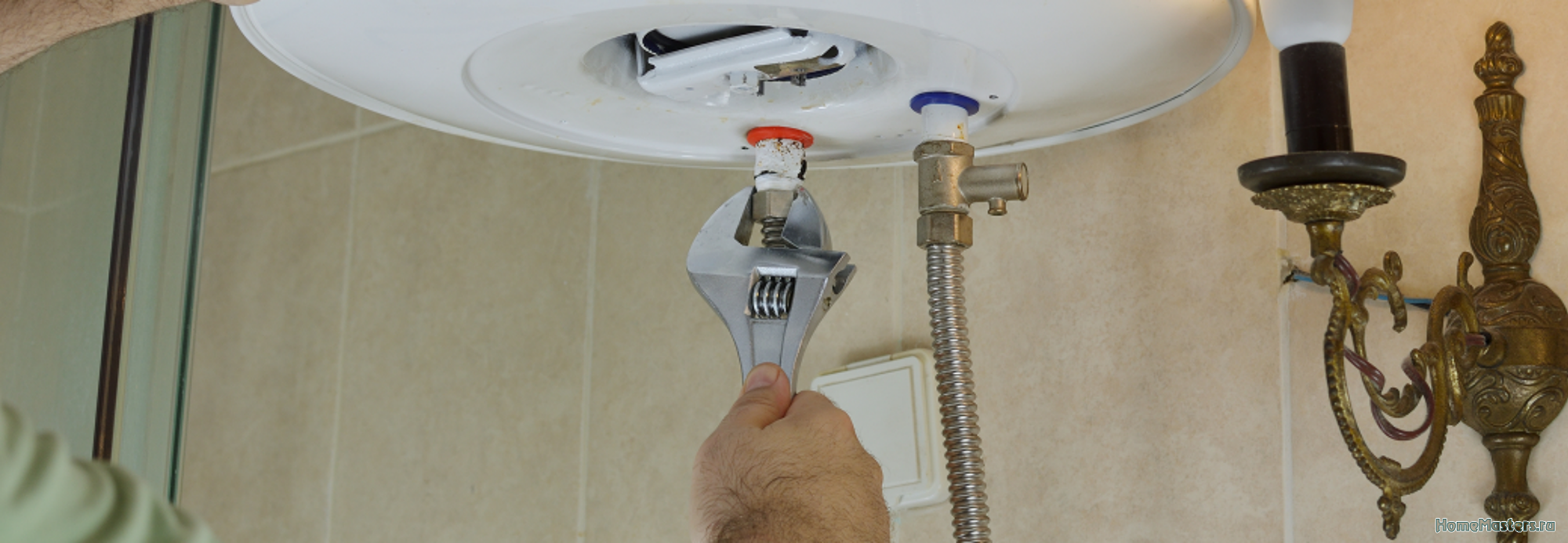

Причина №5: утечка на соединениях
Ошибки при подключении к водопроводу — распространённый источник проблем. Некачественные фитинги, перекошенные прокладки, слабая затяжка соединений или небрежная работа с фум-лентой приводят к утечке уже в первые месяцы эксплуатации. Проверка всех узлов подключения обязательна сразу после установки.

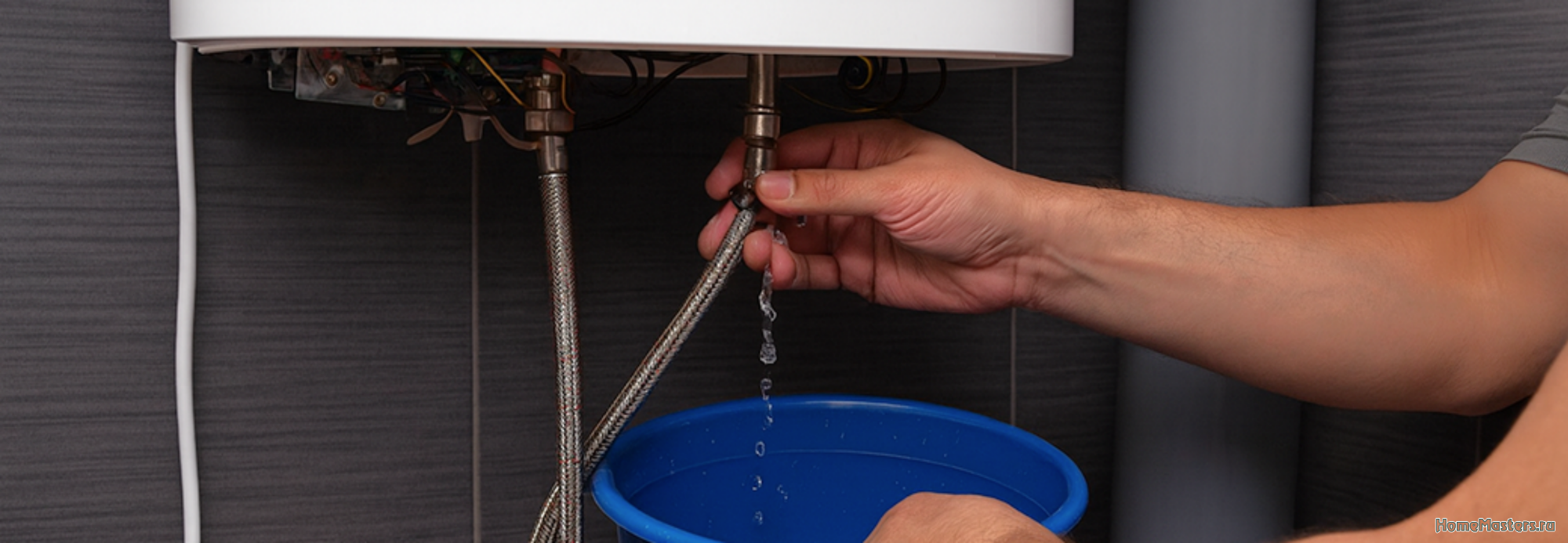

Порядок действий при обнаружении течи
  1. Отключите питание  через автоматический выключатель на щитке.
  2. Перекройте воду: найдите вентиль на подающем трубопроводе.
  3. Определите место утечки — это поможет оценить возможные последствия.
  4. Не вскрывайте бойлер, если он находится на гарантии.
Если вода попала в электропроводку, категорически запрещено касаться устройства. В таком случае необходимо полностью обесточить квартиру и вызвать специалиста.
