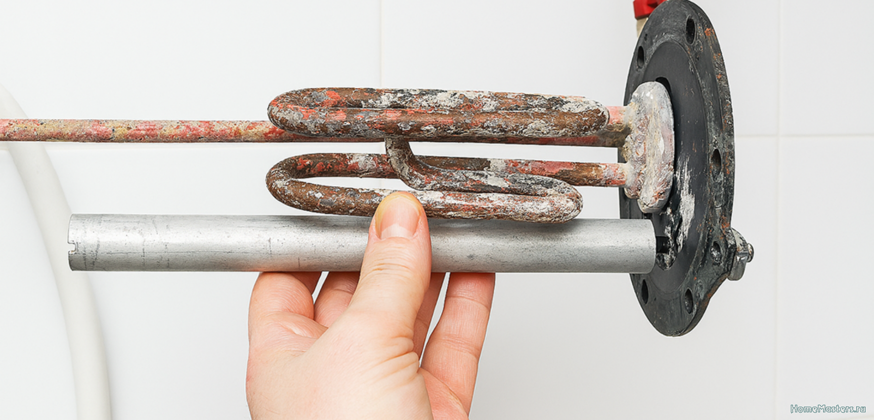

Master_derzhit_v_rukah_staryi_TENs_nakipyu_i_magnievyi_anod.thumb.png.d077d2ebfc54c4e2250e46c25511df3d.png
3. Нагревательный элемент вышел из строя
ТЭН отвечает за нагрев воды. Когда он перегорает или пробивает на корпус, бойлер перестает греть, хотя внешне может казаться рабочим.
Признаки:
  • Индикатор горит, но вода не нагревается.
  • Вилка нагревается, но внутри — тишина.
  • УЗО срабатывает при подключении.
Порядок действий:
  1. Отключите прибор, слейте воду.
  2. Снимите нижнюю панель и отсоедините провода от ТЭНа.
  3. Измерьте сопротивление между двумя клеммами: если «обрыв» или «0» — спираль перегорела.
  4. Один щуп на клемму, второй — на корпус: если есть контакт, ТЭН пробит и подлежит немедленной замене.
Совет мастера: при замене нагревателя всегда устанавливайте новый анод. Он берёт на себя удар воды с высоким содержанием солей и продлевает срок службы прибора.

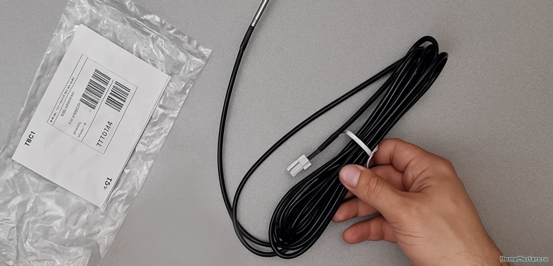

Master_derzhit_v_rukah_novye_datchiki_temperatury_dlya_boilera.thumb.png.ae986db1a2fdbb384e10fa6059001918.png
4. Термостат нарушил подачу тока
Если вода не нагревается, а питание и ТЭН в порядке — возможно, термостат не замыкает цепь. Это может происходить из-за износа, коррозии или перегрева.
Как распознать:
  • Индикатор питания не горит.
  • Шнур и розетка в порядке, но прибор не запускается.
  • При прозвонке контактов нет сопротивления между входом и выходом термостата.
Заменить просто: достаточно открутить старый элемент и установить аналогичный. Главное — аккуратно затянуть контакты и не допустить ослабления соединений.
Совет: если на клеммах видны следы перегрева или нагар — термостат вышел из строя не просто так. Осмотрите и другие элементы системы.
