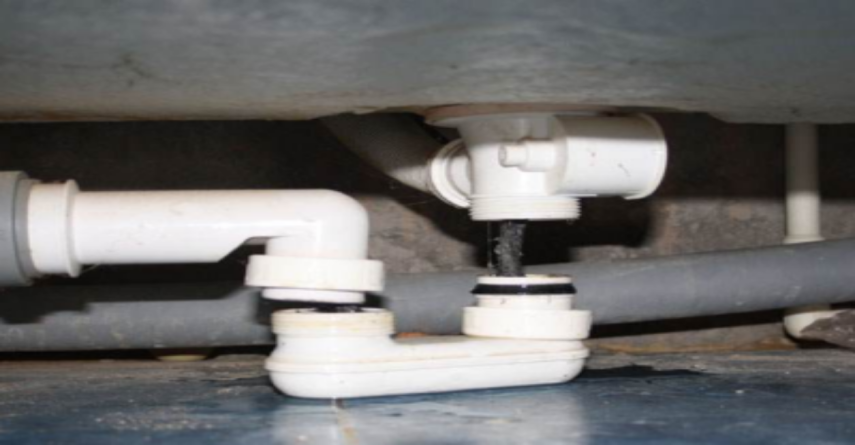

Как понять, насколько глубоко образовался засор?
🔹 Если вода уходит медленно, но слив еще работает – засор, скорее всего, находится близко к сливному отверстию: в решетке или сифоне. В этом случае достаточно снять решетку, удалить волосы и загрязнения, а затем промыть сифон.
🔹 Если слив почти полностью заблокирован, но унитаз и раковина работают исправно – пробка, вероятно, находится в трубе, соединяющей ванну с общим канализационным стояком. Чаще всего загрязнения накапливаются в изогнутом участке трубы.
🔹 Если при сливе вода поднимается в другом сантехническом приборе (например, в раковине или унитазе) – это говорит о засоре в общей канализационной трубе. Простые методы в таком случае не помогут, понадобится длинный сантехнический трос или помощь специалиста.

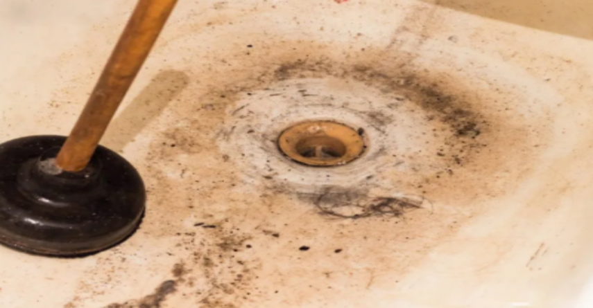

Вантуз – самый доступный инструмент для небольших засоров
Вантуз есть почти в каждом доме. Он работает за счет создания разницы давления: при нажатии вниз давление увеличивается, при резком движении вверх – засор сдвигается.
Как правильно пользоваться вантузом?
  1. Закройте переливное отверстие мокрой тряпкой – иначе давление уйдет в него.
  2. Налейте немного воды, чтобы она покрывала резиновую часть вантуза.
  3. Плотно прижмите вантуз к сливу и сделайте 10–15 резких движений вверх-вниз.
  4. Резко потяните вверх – если засор разрушен, вода уйдет быстрее.
  5. Повторите процедуру несколько раз, пока слив не восстановится полностью.
Когда вантуз не помогает?
  • Засор находится глубже сифона.
  • В трубе застрял твердый предмет.
  • Проблема вызвана жировыми или известковыми отложениями.

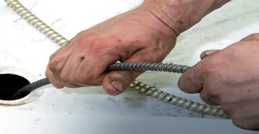

Трос – надежный инструмент для серьезных засоров
Если вантуз не справился, а химия не дала результата, значит, засор расположен глубже в трубе. В этом случае сантехнический трос – лучший инструмент.
Как правильно использовать трос?
  1. Снимите сифон, чтобы получить доступ к трубе.
  2. Вставьте конец троса в слив и плавно продвигайте его вперед.
  3. При встрече с препятствием начните вращать трос по часовой стрелке.
  4. Когда сопротивление исчезнет, извлеките трос и удалите загрязнения.
  5. Промойте трубу горячей водой.
Советы мастера
  • Не давите слишком сильно – можно повредить пластиковые трубы.
  • Вращайте трос только в одну сторону, иначе он может заклинить.
  • После чистки промойте трубы горячей водой и чистящим средством.
