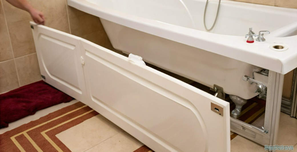

Почему стоит выбрать раздвижной экран
Многие до сих пор монтируют глухие щиты или закрывают ванну пластиком на клипсах. Но у такого решения есть минус: при любом доступе к сифону или трубе конструкцию приходится демонтировать.
Раздвижной экран выгодно отличается:
  • Скрывает всё, что не должно быть на виду — трубы, кабели, щели под ванной.
  • Дает мгновенный доступ к коммуникациям — створку просто отодвигаешь.
  • Создает функциональное пространство — под ванной удобно хранить химию, губки, ведра и  не захламлять полки.
  • Работает даже в малогабаритных ванных — не нужно места для открывания, панели двигаются вдоль.

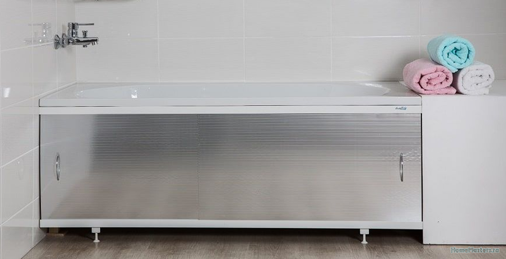

Где особенно полезна такая конструкция
Как отмечает Расул Гусейнов, раздвижной экран пригодится в следующих ситуациях:
  • Компактные ванные комнаты. Створки не требуют радиуса поворота, поэтому не задевают сантехнику, стены или мебель.
  • Нужен «мини-шкаф» под ванной. Пространство не пропадает — туда легко поставить корзину, канистру с бытовой химией или швабру.
  • Коммуникации находятся не в торце. Если сифон расположен ближе к середине, нужен свободный доступ. Удалось откатить створку — и уже можно устранить засор.

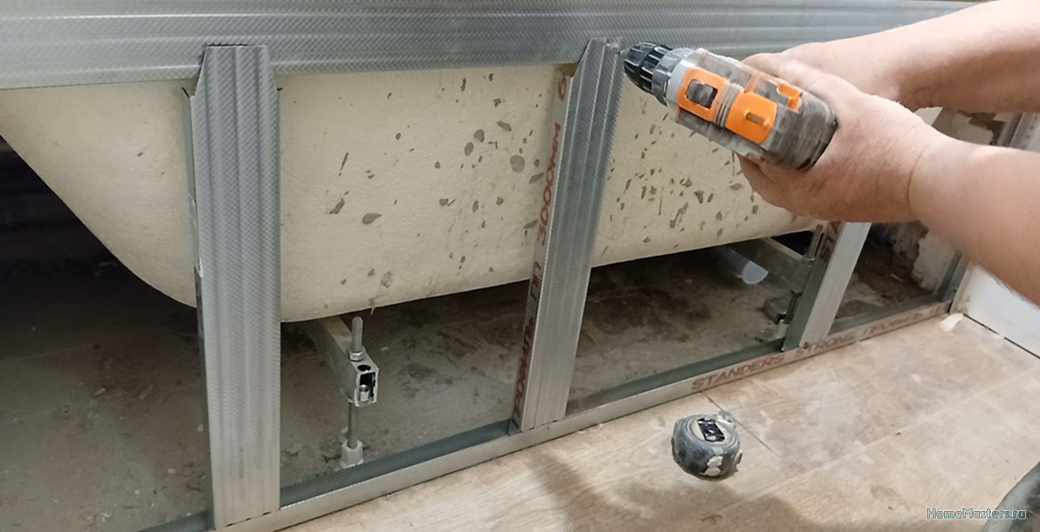

master_ustanavlivaet_metallicheskie_napravlyayushie_ekrana.thumb.png.05c55570157680e72129748ffeb00071.png
Как собрать экран: краткое руководство
1. Подготовка направляющих
Отмерьте и отрежьте профили по длине проёма. Вставьте внутрь уголки, образующие пазы (15×15 мм — спереди, 10×10 мм — сзади). Заклейте герметиком, прижмите и дайте высохнуть.
2. Установка нижней направляющей
Очистите пол. Проверьте наклон, компенсируйте, если нужно. Нанесите герметик или клей и прижмите профиль. Дайте застыть.
3. Верхняя направляющая
Очистите край ванны, нанесите герметик и аккуратно приклейте профиль по разметке. Для фиксации используйте малярный скотч.
Если ванна акриловая — не сверлите. Для чугунной — саморезы допустимы, но дополнительно используйте клей.
