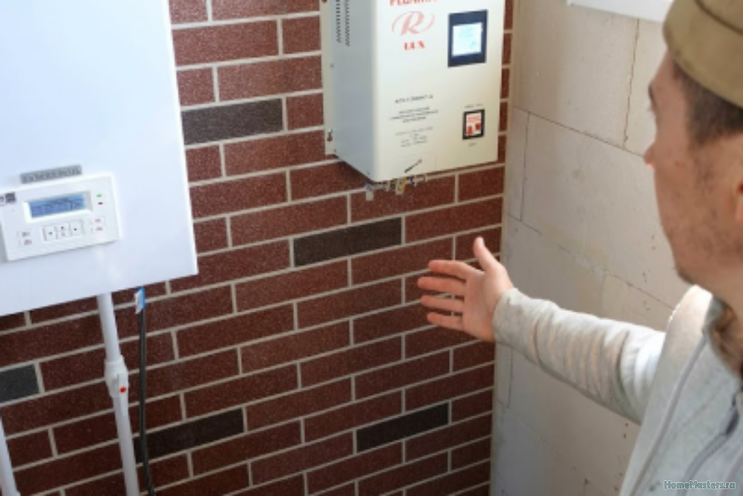

Совет мастера: стабилизатор — обязательный спутник электрокотла. Для 9 кВт нужен стабилизатор на 12–15 кВА. Если дом подключен к трехфазной — ищите модель с пофазной стабилизацией.

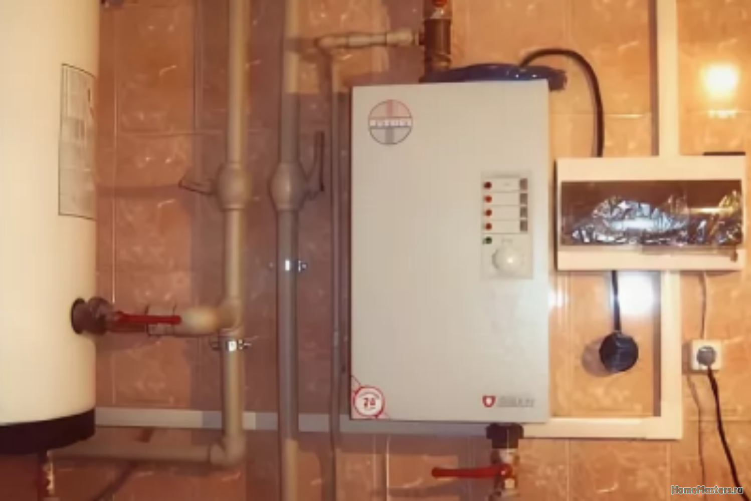

master_i_klient_stoyat_okolo_elektrokotla_Evan.thumb.png.1b6b5b5996d80350374966efcefb7beb.png
История из практики: котёл, который «застрял» на 40°С
Клиент обратился с жалобой: котёл Эван держал температуру не выше 40 °C, хотя на панели стояло 90 °C. Насос качал, давление было в норме, ТЭНы исправны.
После диагностики выяснилось: виновата плата управления. Конденсат вызвал окисление дорожек, и резистор, отвечающий за калибровку датчика температуры, начал давать неверные данные.
После замены детали и герметизации платы котёл снова стабильно вышел на рабочие 80 °C.
