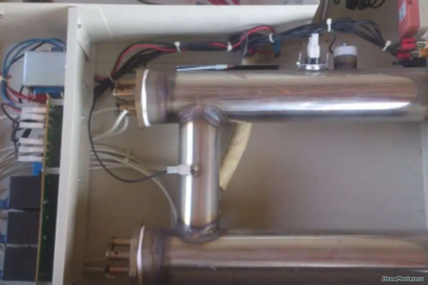

Котлы с ТЭНами — проверенная классика
Это самые простые и самые массовые модели. Вода греется погруженным в нее нагревательным элементом. Работают надежно, но подвержены ряду типичных проблем:
  • образование плотной накипи, которая «съедает» мощность;
  • перегорание ТЭНов, если котел включается без воды;
  • подгорание и окисление контактов;
  • выход из строя пускателей.
Совет: если в регионе жесткая вода, лучше заранее использовать добавки против накипи. Их цена смешная по сравнению с заменой сгоревшего нагревателя.

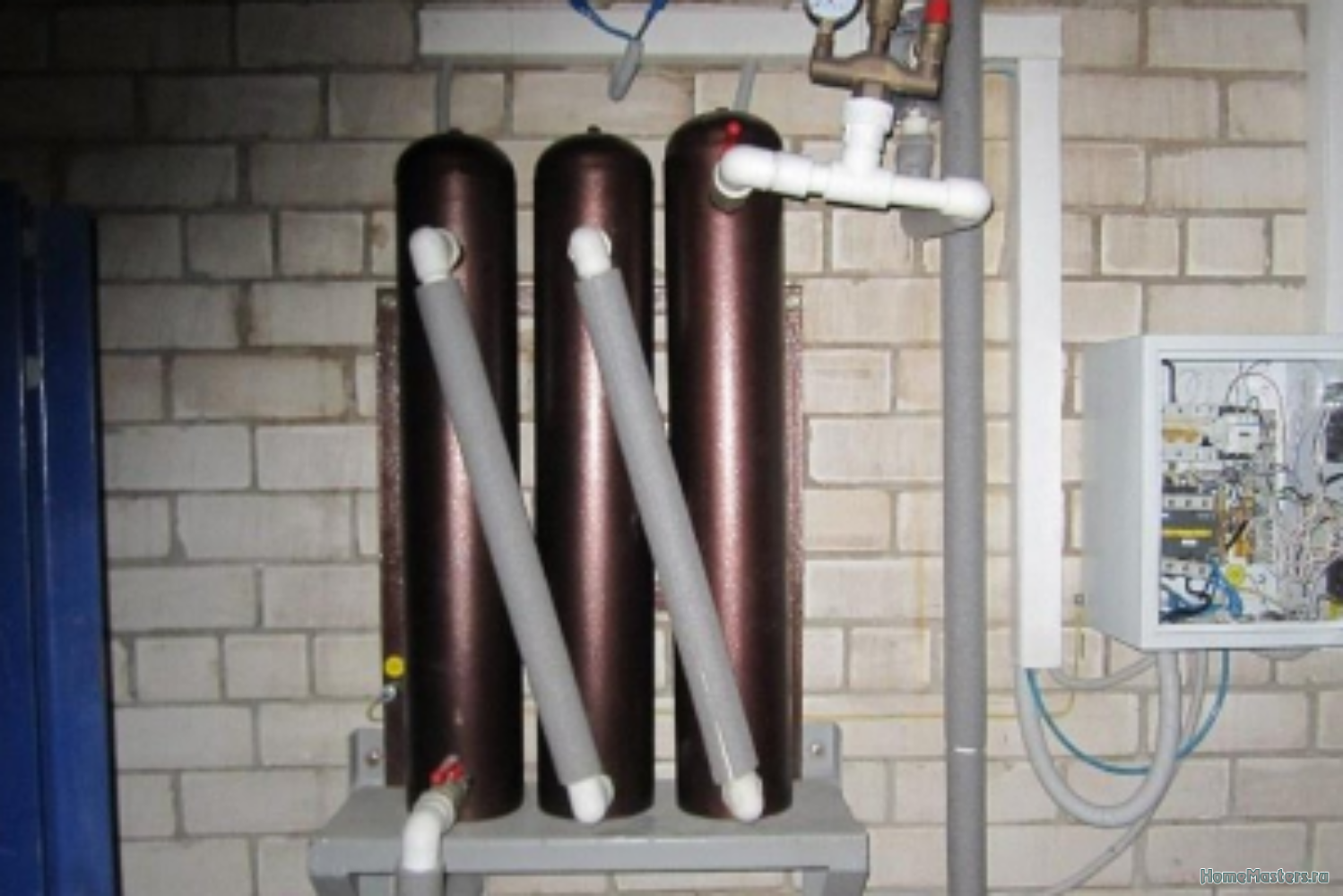

Электродные — экономичные, но чувствительные к условиям
Здесь вода нагревается за счет прохождения электрического тока через теплоноситель. КПД высокий, но ресурс ограничен.
Типичные проблемы:
  • изменение проводимости жидкости снижает мощность;
  • электроды постепенно разрушаются и требуют замены;
  • требуется безупречное заземление;
  • не все теплоносители подходят — с антифризом такие котлы часто не работают.
