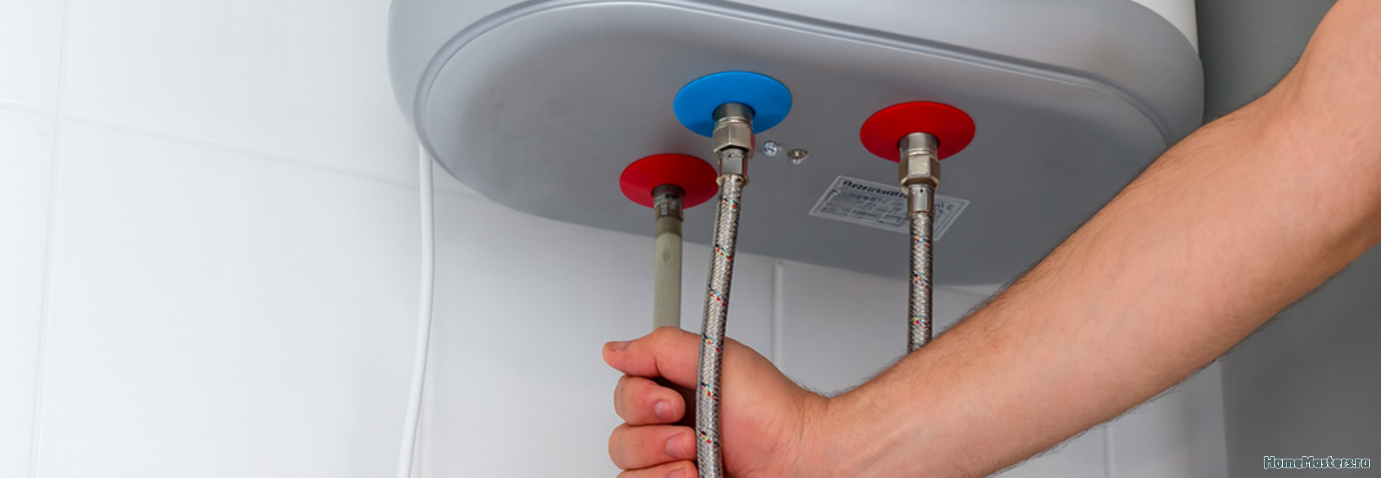

Как устроен бойлер Ariston
Накопительный водонагреватель ― это герметичный бак с теплоизоляцией и двумя патрубками:
  • для подачи холодной воды (обычно снизу, с синей отметкой);
  • для вывода горячей (сверху, красная маркировка).
Холодная вода поступает по трубке почти до самого дна, прогревается ТЭНом и поднимается вверх, откуда и происходит забор.
Главный нюанс: если просто открыть кран горячей воды, сольется лишь небольшой объем (2–3 литра), а остальное останется внутри. Чтобы бак опустел полностью, нужно обеспечить доступ воздуха.

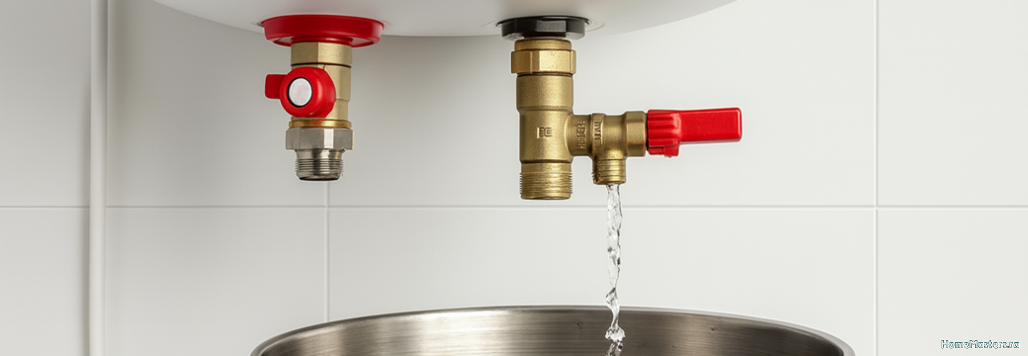

1. Через предохранительный клапан
Самый безопасный метод. Алгоритм:
  • Подставьте емкость или подключите шланг.
  • Поднимите рычажок клапана или поверните винт.
  • Откройте кран горячей воды.
  • Ждите полного опорожнения (для 50 л бака — около 2 часов).
Мастер рекомендует: если поток прекратился, слегка подвигайте рычажок клапана, чтобы убрать накипь.
