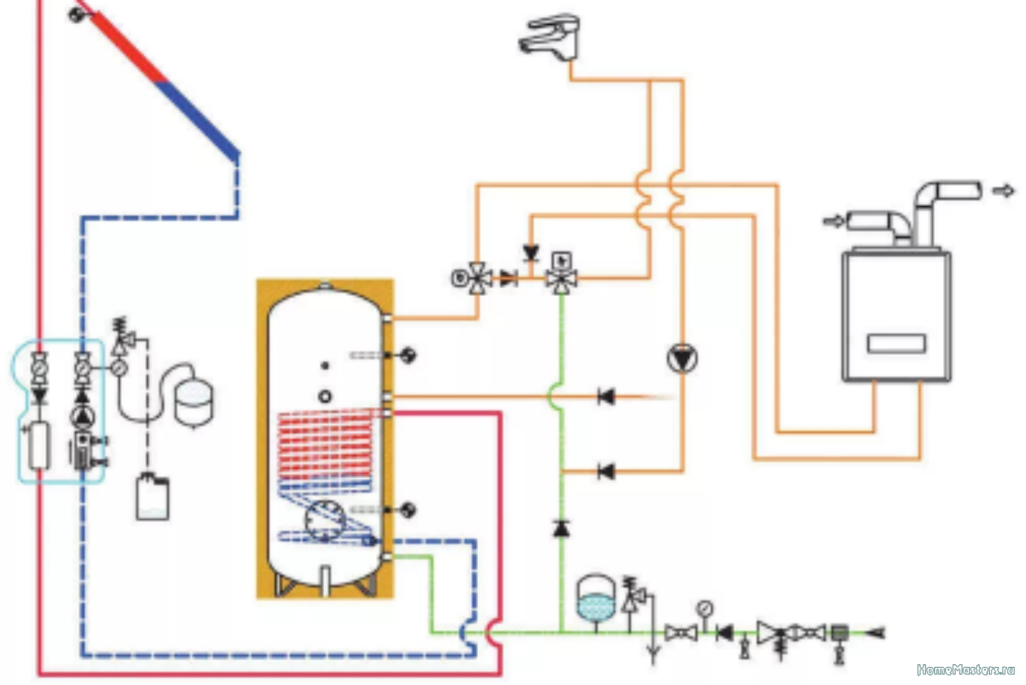

shema_raboty_boilera_kosvennogo_nagreva.thumb.png.426a2c3b9ace8ce86ca11256f938ee30.png
Принцип работы: в чем отличие от обычного бойлера
Электрический водонагреватель греет воду за счет встроенного ТЭНа. В бойлере косвенного нагрева всё иначе: он получает тепло от стороннего источника — чаще всего от котла отопления, но может работать и с тепловым насосом, и даже с солнечными коллекторами.

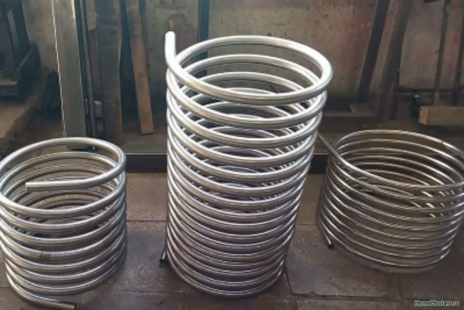

Внутри бака установлен теплообменник-змеевик, по которому движется горячий теплоноситель. Через стенки змеевика тепло передается воде, и она прогревается. Чем выше температура и скорость циркуляции в системе, тем быстрее греется весь объём бака.
Такое решение особенно выгодно тем, у кого уже установлен котел — газовый, твердотопливный или электрический. Котел греет дом и одновременно готовит горячую воду для бытовых нужд.

Теплообменник: лучше цельнотянутый змеевик из нержавеющей стали с большой площадью поверхности.
