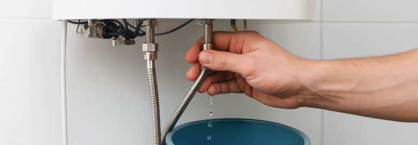

Через демонтаж патрубков
Если доступа к клапану нет, а тройника не предусмотрено — остаётся разобрать соединения. Это требует опыта, иначе можно залить пол и себя. Обесточьте бойлер, подставьте таз, открутите вход, затем выход. Слив идёт быстро, но контролировать его нужно.
