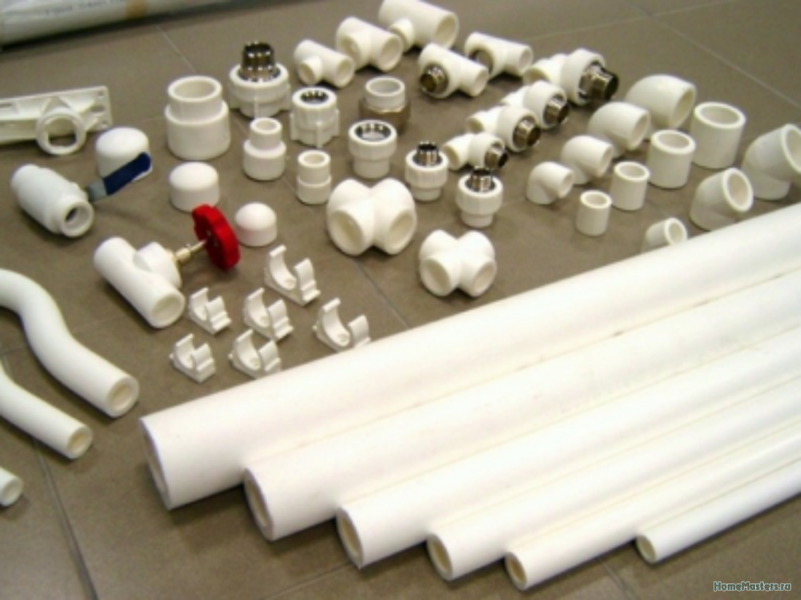

Температурный предел зависит от материала
Разные виды пластиковых труб реагируют на высокую температуру по-своему. Вот краткая шпаргалка:

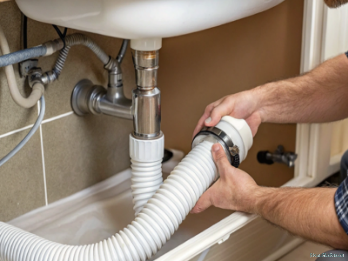

Сливают кипяток из кастрюли в раковину
После варки макарон или картошки многие сливают кипяток прямо в мойку. Если сифон пластиковый — через 3–4 раза он теряет форму. Полипропилен может выдержать, но изнашивается быстрее. Металлопластик таких проблем не боится.

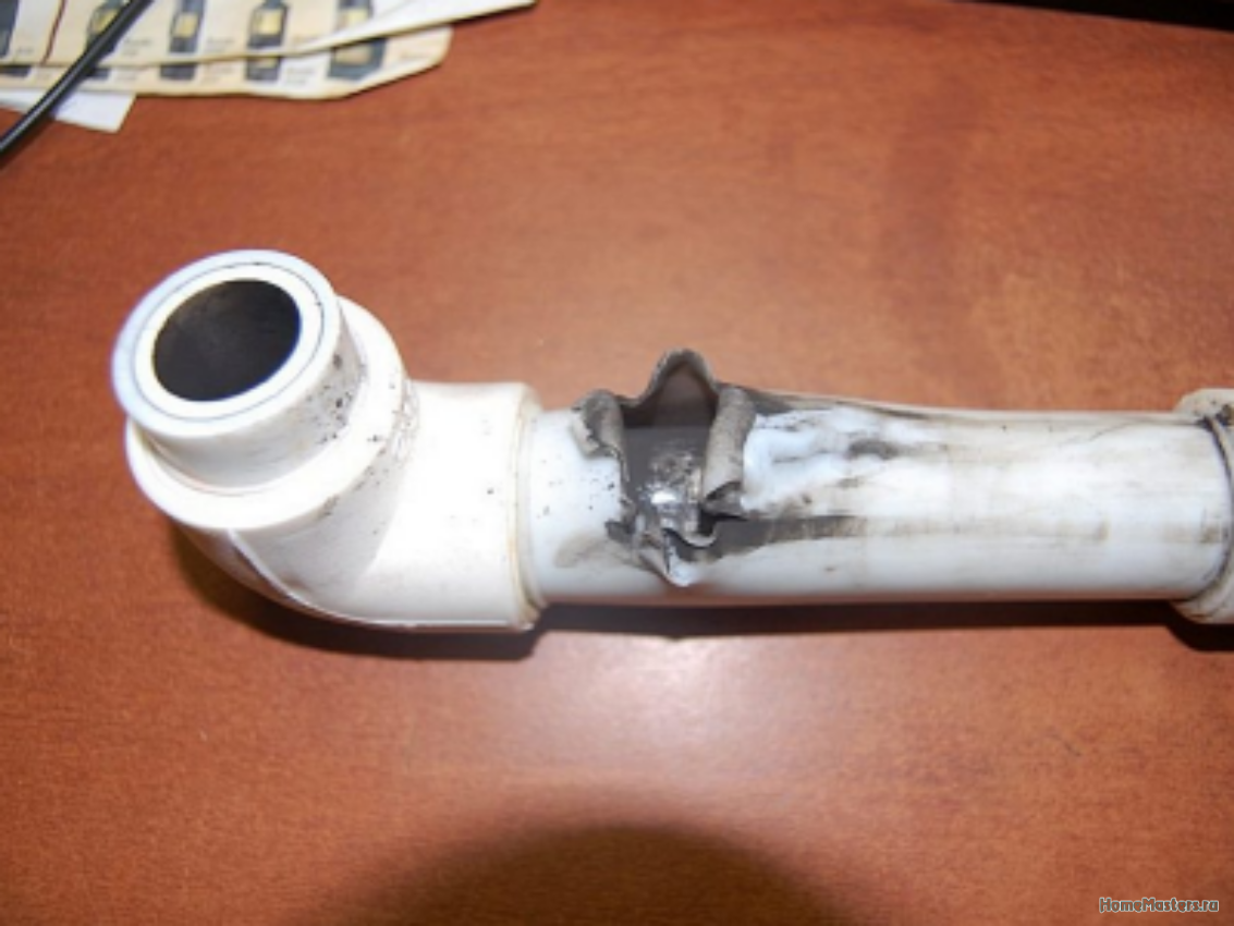

В начале мая поступил экстренный вызов: в одной из квартир на Профсоюзной произошел прорыв воды. Поток с третьего этажа затопил два ниже. Причина — бойлер.
Что произошло:
  • Хозяйка включила душ.
  • Вода неожиданно пошла с паром.
  • Затем —  хлопок, а на потолке образовалась дыра.
  • Из водонагревателя вырвалось почти 80 литров кипятка, трубы буквально расплавились.
Что выяснилось:
  • Трубы, не  были термостойкими – обычный пропилен.
  • Не было металлической вставки от бойлера. Первые 1,5 метра должны быть защищены.
  • Поломка термостата. Год назад хозяйка замечала странности, но диагностика была поверхностной.
  • Клапан сброса заглушили. Чтобы не капало.
Итог — плавление, прорыв и кипяток по стенам.
Что мы сделали:
  • Установили нержавеющую подводку от бойлера.
  • Заменили трубы на армированный полипропилен.
  • Поставили расширительный бак, термостатический смеситель и аварийную автоматику.
  • Провели тесты и обучили всех жильцов правилам эксплуатации.

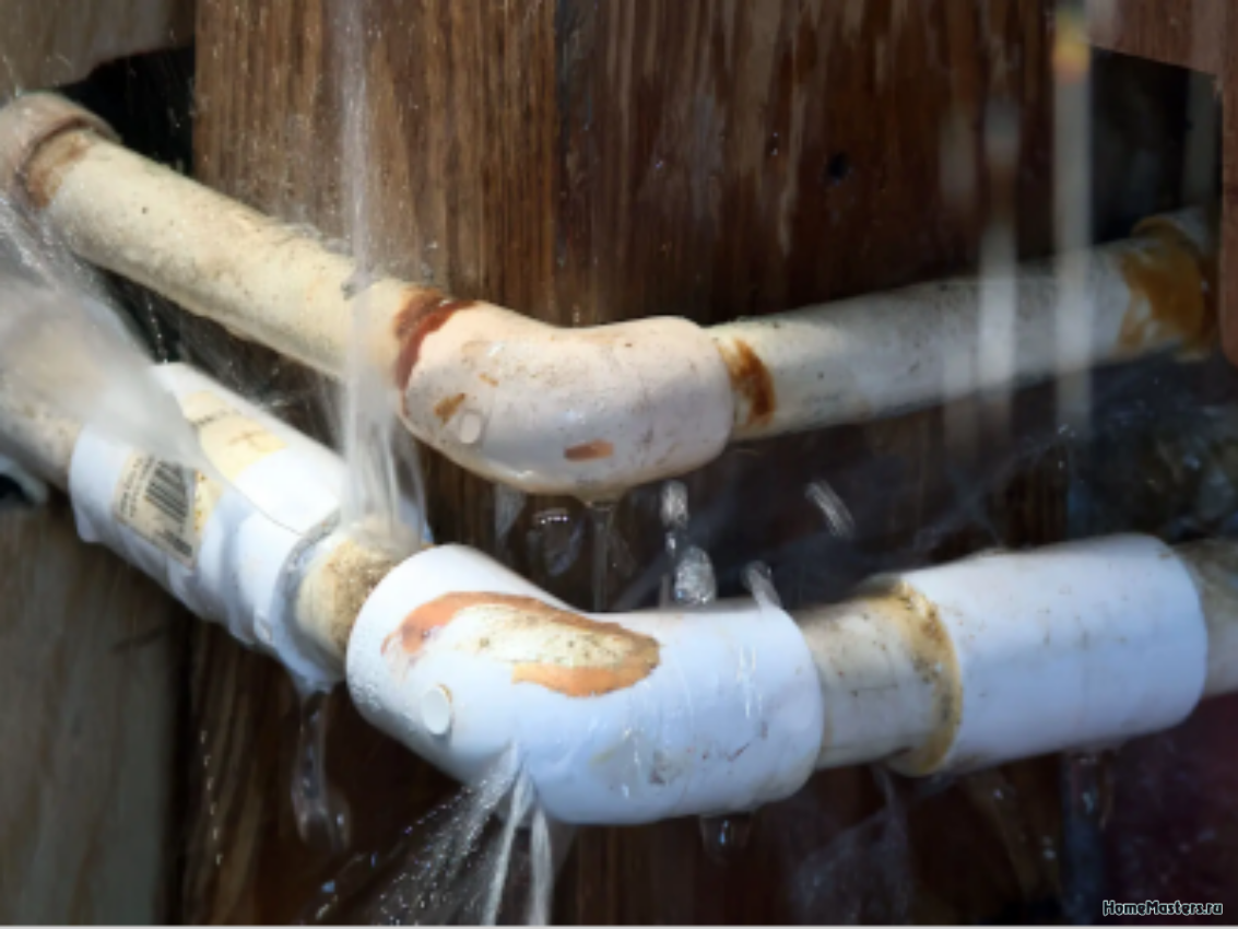

Как определить перегрев: признаки на глаз
Вот на что стоит обратить внимание:
  • Изменился цвет труб. Белый пластик стал желтоватым, серый — мутным.
  • Форма нарушена. Провисание, изгибы на горизонтальных участках.
  • Материал стал хрупким. При лёгком постукивании — глухой, не звонкий звук.
  • Появился запах. Химический, резкий, особенно после слива горячей воды.
  • Появились подтеки. Особенно на стыках и фитингах — значит, началась утечка.
