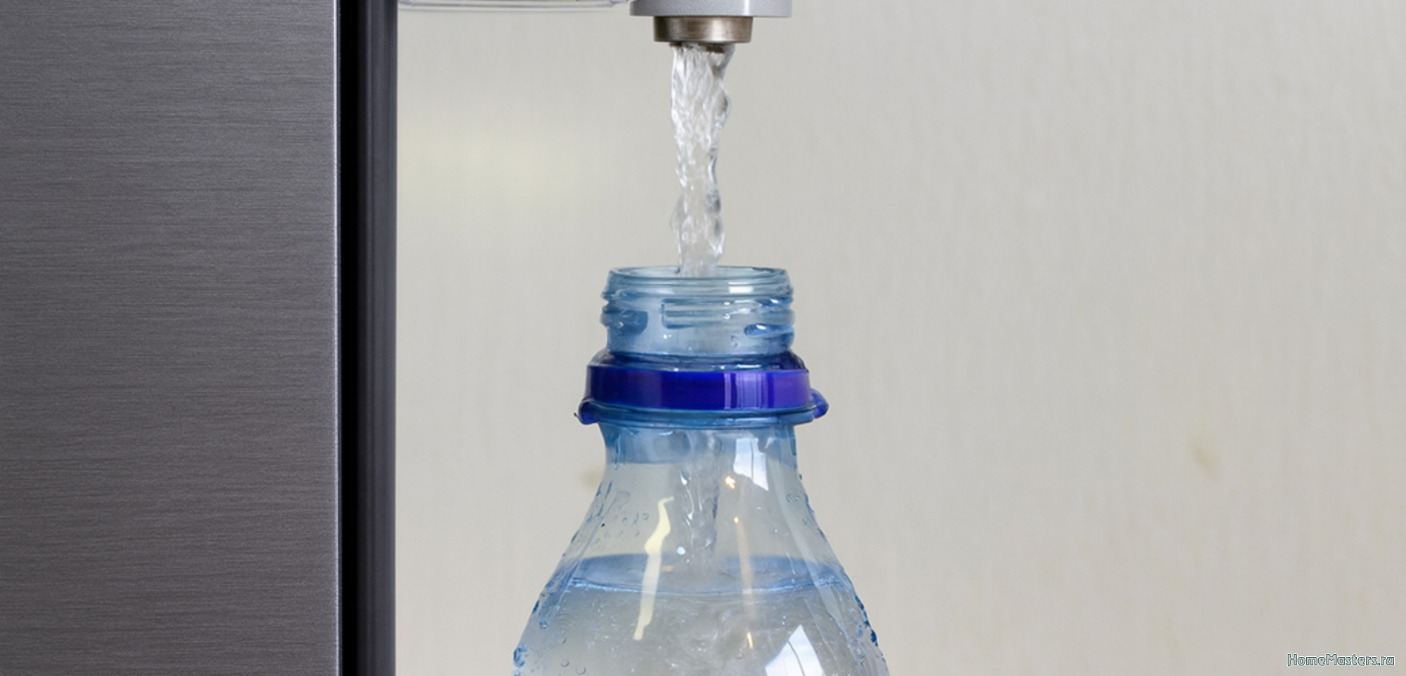

Проверка №1: тест с бутылкой
Налейте воду из-под крана (до нагрева) в пластиковую бутылку, закройте и оставьте на солнце на пару часов. Запах появился — значит, сероводород уже был в воде до нагрева. И никакая чистка бойлера здесь не поможет — только установка фильтрации на входе.
Проверка №2: сравнение воды
Откройте оба крана. Если запах идет только от горячей — ищите причину внутри бойлера. Если воняет из обоих, скорее всего, проблема в скважине или водопроводе.

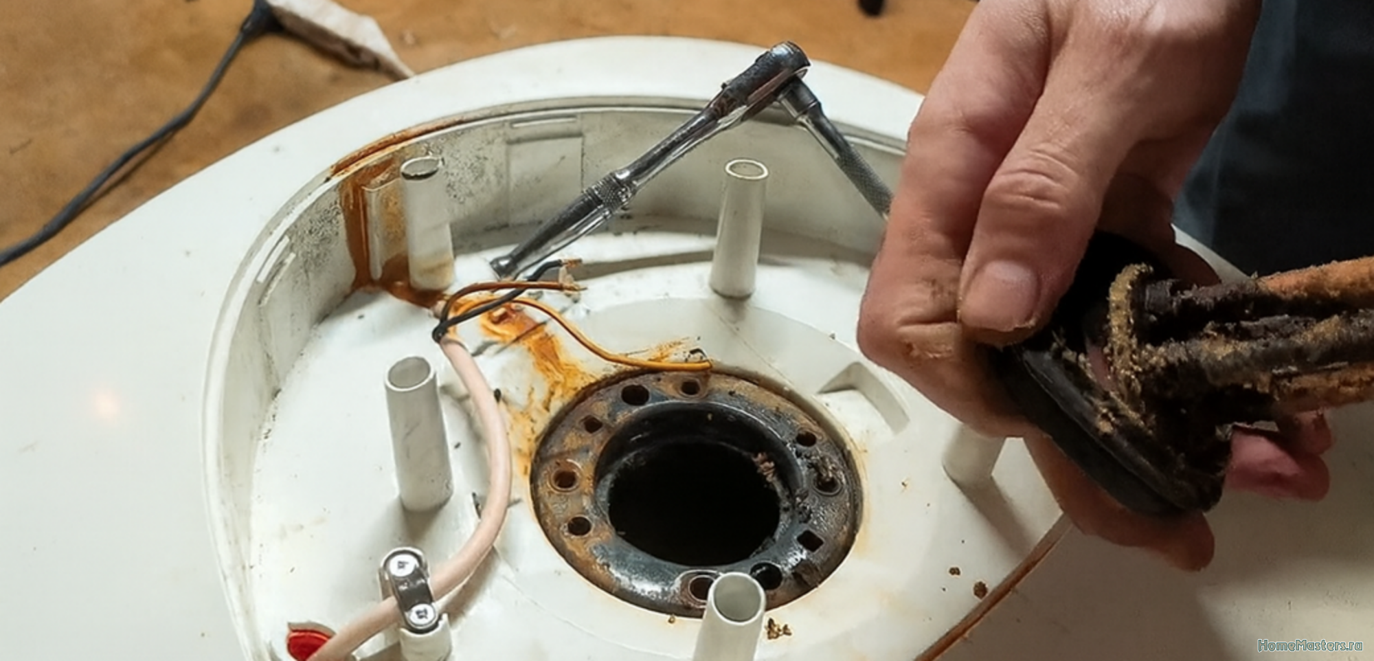

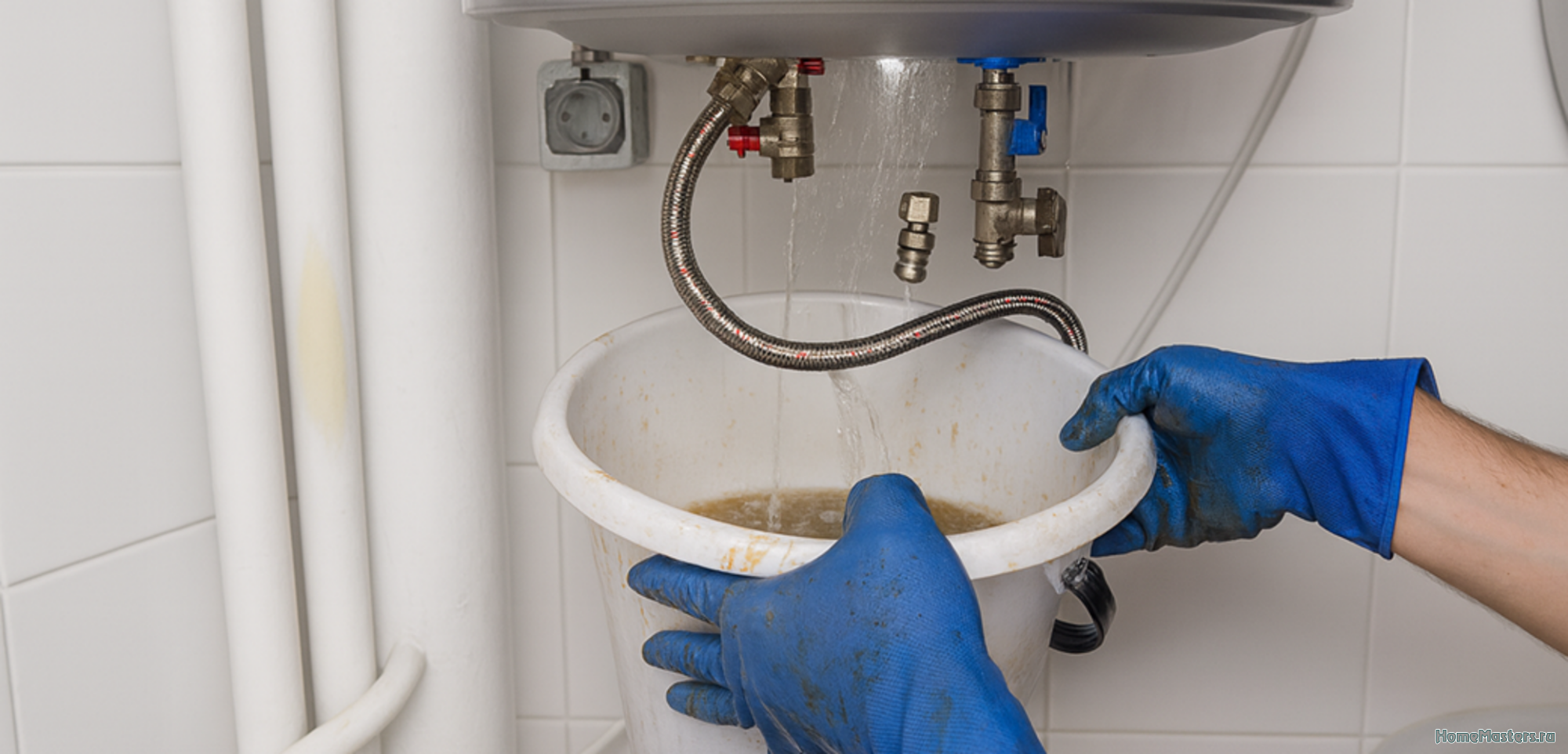

  1. Слейте воду. Отключите питание, перекройте подачу воды, откройте горячий кран и слейте воду через нижний штуцер.
  2. Разберите бойлер. Снимите нижнюю крышку, отсоедините провода, открутите фланец, извлеките ТЭН и анод.
  3. Осмотрите внутренности. Есть осадок, нагар, рыхлый анод — пора на чистку.
  4. Очистите вручную. Замочите ТЭН в лимонной кислоте, протрите бак губкой, удалите налет.
  5. Проведите дезинфекцию. Залейте в бак раствор хлора (например, Белизну 1:10) или 3% перекись водорода. Подержите 2–3 часа, затем тщательно промойте.
  6. Установите новый анод. Лучше — титан. Он не вступает в реакцию и не требует регулярной замены.
  7. Соберите бойлер. Затяните фланец, подключите провода, проверьте герметичность.
  8. Промойте систему. После нагрева откройте все краны, дайте воде протечь 5–10 минут.
