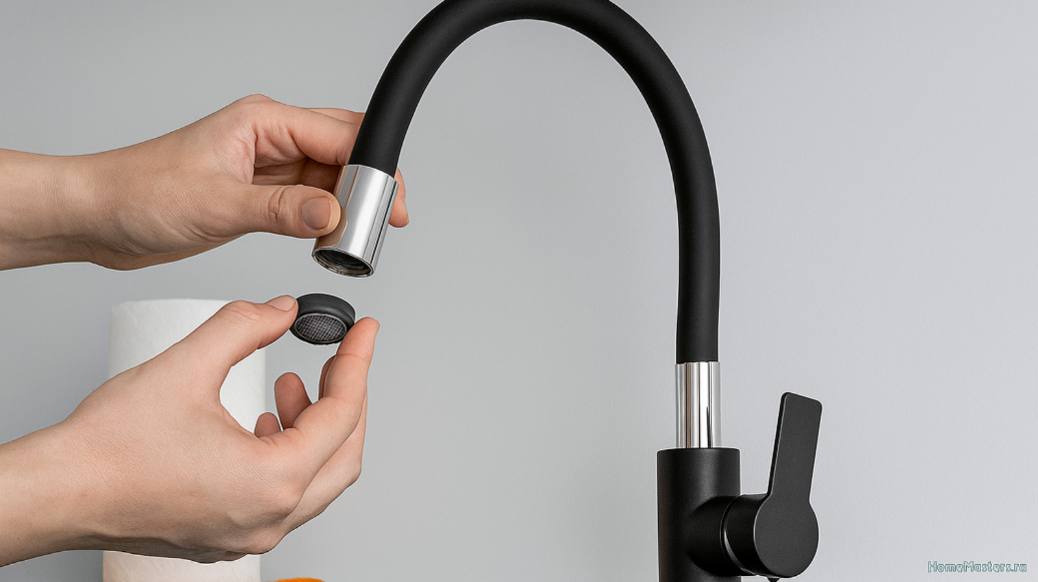

1. Сеточка-аэратор на кране
На кончике большинства смесителей стоит аэратор. Он распределяет струю, делает её мягкой и визуально более широкой. Но в воде часто содержатся примеси — ржавчина, песок, известь. Они оседают на сетке и сужают проход.
Проверьте так: открутите насадку, включите воду. Если поток стал мощнее — причина найдена. Сеточку можно промыть в уксусе или лимонке, прочистить щеткой. Если забита слишком сильно — проще заменить.

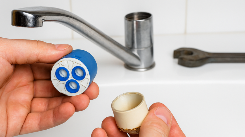

5. Неисправный картридж в смесителе
В однорычажных смесителях управление напором и температурой идёт через картридж. Из-за износа он может частично перекрывать воду.
Обратите внимание: напор скачет при движении ручки, иногда слышны щелчки, вода идет прерывисто. В таком случае замените картридж. При покупке важно подобрать аналог по размеру и посадке.
Иногда замена всего смесителя оказывается проще и выгоднее.

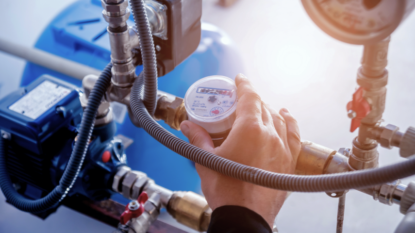

6. Ограничения из-за счетчика воды
Внутри счётчиков часто есть фильтр и обратный клапан. При попадании мусора или воздушных пробок проход может сузиться. Особенно после отключения воды.
Если после установки нового счетчика напор снизился — возможно, выбрана модель с низкой пропускной способностью. Или забит встроенный фильтр.
Самостоятельно вмешиваться нельзя, если счетчик опломбирован. Вызовите сантехника УК, чтобы осмотреть устройство, промыть фильтр или заменить счетчик на более подходящий по характеристикам.
