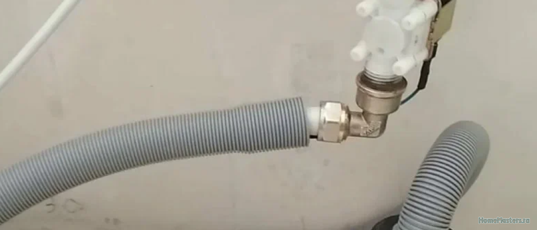

Для подключения к водопроводу используется специальный кран-тройник — он позволяет отключать подвод именно к машинке, не перекрывая весь стояк.
Монтаж пошагово:
  1. Перекрываем общий вентиль воды
  2. Откручиваем гибкую подводку от крана или трубы
  3. Устанавливаем тройник с новыми прокладками
  4. Возвращаем подводку на место к одному выходу
  5. К второму подсоединяем заливной шланг машинки
Прямой конец шланга идёт к водопроводу, изогнутый — к машине. Затягиваем руками, без фанатизма — пластиковые гайки при закручивании ключом треснут.
Мастер рекомендует: используйте только новые прокладки! На старых могут быть невидимые микротрещины. Обязательно применяйте фум-ленту или лён на резьбе — это защита от протечек.

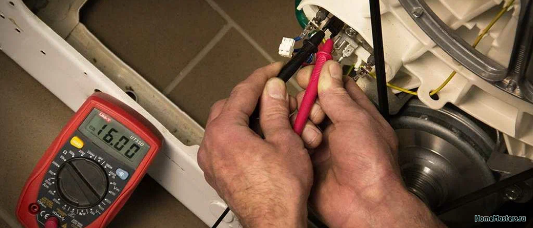

master_chto-to_proveryaet_multimetrom_szadi_SM.thumb.png.49b01c3d095f50cf367d094a768f370e.png
Электробезопасность: не шутите с током
Современные машинки потребляют 1,5-2,5 кВт при нагреве. Требования к электрике строгие. Понадобятся:
  • Кабель сечением 3×2,5 мм² (три жилы)
  • Автомат 16А с характеристикой C
  • Розетка с заземлением и защитой IP44
Мастер рекомендует: забудьте про удлинители и тройники! При нагреве ток достигает 10-12 ампер — контакты греются, плавятся, горят. Видел десятки оплавленных розеток и несколько пожаров именно из-за использования удлинителей.

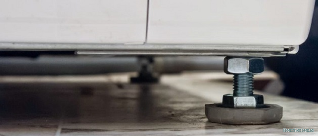

Выравнивание по уровню:
  1. Ставим машину на место
  2. Кладём уровень на крышку
  3. Крутим ножки до идеальной горизонтали
  4. Контрим гайками
Допустимое отклонение — максимум 2°.
