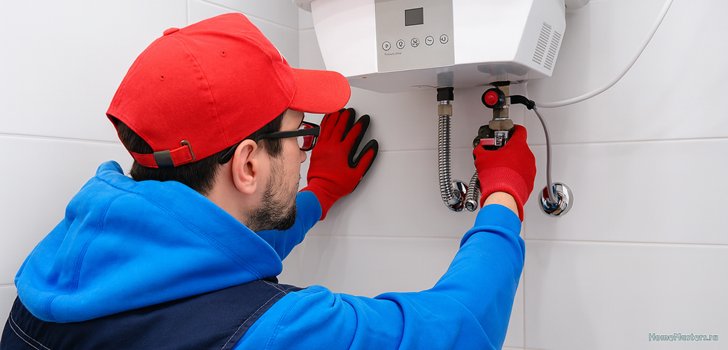

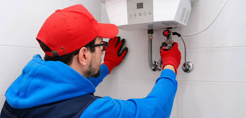

Подготовка перед сливом
Перед тем как приступить, выполните несколько шагов:
  1. Отключите питание в щитке, а не только на панели устройства.
  2. Дождитесь, пока вода остынет до температуры около 35–40 °C.
  3. Перекройте подачу холодной воды.
  4. Подготовьте инструменты: ключи, отвертки, резиновый шланг, емкости, тряпки и фонарь.
Способ 1. Слив через кран на подводке
Если обвязка бойлера выполнена правильно, на трубе холодной воды установлен дополнительный вентиль.
  1. Подсоедините шланг к сливу.
  2. Второй конец направьте в раковину или емкость.
  3. Откройте смеситель горячей воды, чтобы в бак поступал воздух.
  4. Плавно откройте сливной кран.
Скорость зависит от объема: 50 литров — около 15 минут, 100 литров — примерно полчаса.

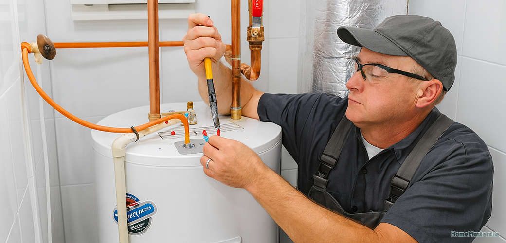

Разные варианты подключения
Нижняя подводка встречается у большинства моделей. Слив происходит сам по себе, остаток в баке минимальный. У некоторых производителей есть дополнительная пробка в днище.
Верхняя подводка применяется у компактных бойлеров. Чтобы слить воду, на выход горячей воды надевают шланг, а в патрубок холодной подают воздух насосом или компрессором.
Совет мастера: давление не должно превышать одной атмосферы, иначе есть риск повреждения покрытия бака.
