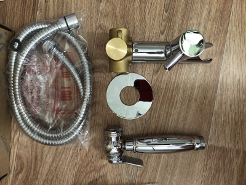

Базовая комплектация включает:
  • Компактную лейку с эргономичной рукояткой и управляющей кнопкой
  • Гибкий шланг с антискручивающей защитой
  • Смеситель (открытый, встроенный или интегрированный)
  • Настенный держатель ― устанавливается на оптимальной высоте
Мастер рекомендует: не экономьте на материалах. Пластиковые лейки легче, но латунные переживут несколько ремонтов. А правильно подобранная высота крепления (обычно 60-80 см) — залог удобства для всей семьи.

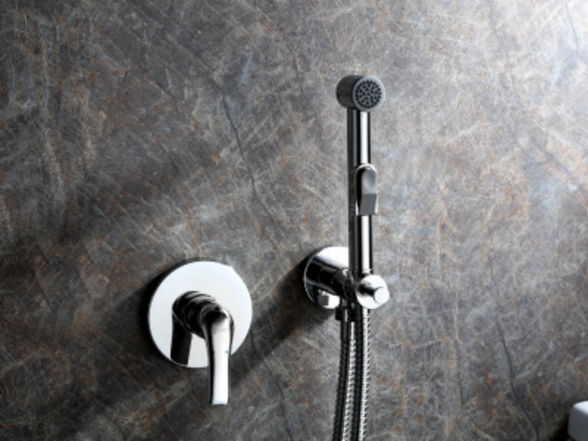

Вариант №3: Скрытая инсталляция
Премиальное решение для ценителей минимализма. Все коммуникации прячутся в стену, снаружи остаются только элементы управления и лейка.
Нюансы монтажа:
  • Требуется капитальное вмешательство в стены
  • Нужно устанавливать исключительно жёсткие трубы внутри конструкций
  • Тщательно проверяйте герметичность до финишной отделки

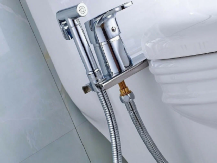

Вариант №4: Крепление на унитаз
Выручает в стеснённых условиях или при невозможности разрушить отделку стен. Специальная планка фиксируется под сиденьем, на неё монтируется вся система.
Когда подходит:
  • Санузел с небольшой площадью
  • Съёмное жильё, где переделки невозможны
  • Временное решение до капитального ремонта
