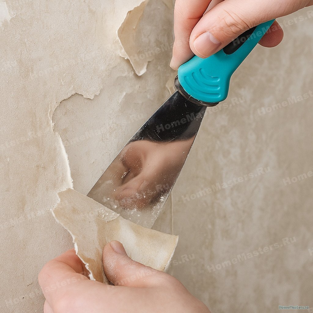

Стены также нуждаются в подготовке. Они должны быть ровными, чистыми и сухими. Остатки старых обоев нужно полностью удалить, а поверхность — обеспылить и обезжирить. Трещины и ямки стоит зашпаклевать, а саму стену загрунтовать — это улучшит сцепление с клеем и предотвратит его преждевременное впитывание.

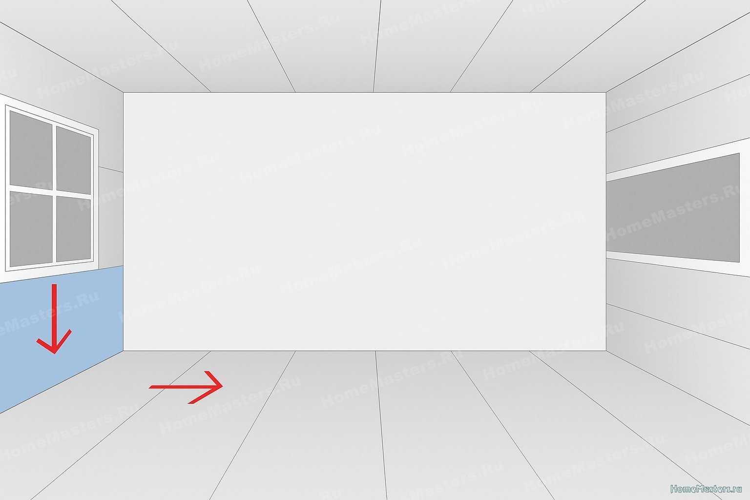

Самая частая ошибка у новичков — начинать поклейку «на глаз». Вроде бы первая полоса легла ровно, но через несколько метров всё уходит в сторону, появляются перекосы, а стыки начинают наползать друг на друга. Чтобы этого не случилось, важно с самого начала сделать правильную разметку.
Первую вертикальную линию лучше всего проводить от угла, но не вплотную к нему, а с небольшим отступом — на ширину полотна минус 1–2 сантиметра. Это помогает избежать перекоса, если угол в помещении оказался неровным, что нередко бывает в панельных или кирпичных домах. Ориентироваться на потолок, плинтус или уже наклеенные ранее обои нельзя — они редко бывают действительно ровными.
Чтобы разметка была точной и удобной в работе, используйте следующие приёмы:
Отвес или строительный уровень— для выведения чёткой вертикали на всю высоту стены;
Карандаш и линейка— для нанесения линии, по которой будет выравниваться первое полотно;
Отступ от угла— на ширину обоев минус небольшой запас, чтобы не увести полосу в кривой угол;
Горизонтальная отметка— если есть рисунок, помогает соблюдать стыковку по высоте;
Наметка верха и низа участка— особенно актуальна при неровном потолке или обрамлении ниш.
Если у вас обои с рисунком, особенно крупным или геометрическим, имеет смысл сразу отметить, откуда начнётся совпадение — это избавит от сдвигов между полосами. При поклейке обоев от центра комнаты, например от окна или дивана, даже небольшие расхождения могут бросаться в глаза, поэтому точность критична.
Также стоит заранее отметить верхнюю границу, если потолок не идеально ровный, или очертить край рабочей зоны, чтобы случайно не выйти за её пределы. Немного времени на подготовку — и весь процесс пойдёт чётко, без перекосов и спешки.
Разметка — это не просто вспомогательная стадия, а ключевой этап всей поклейки. Даже идеально подготовленные стены и хороший клей не спасут, если первая полоса пойдёт криво. Лучше потратить несколько минут с уровнем, чем потом переклеивать всю стену.

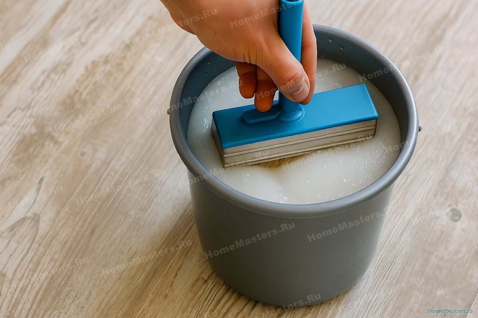

Правильное нанесение клея — важный этап, от которого напрямую зависит, насколько ровно лягут обои и будут ли появляться пузыри. Новички часто совершают две противоположные ошибки: либо перебарщивают с клеем, из-за чего обои размокают и сползают, либо, наоборот, экономят — и тогда края не приклеиваются, а центр отслаивается.
Первым делом нужно уточнить тип обоев: это напрямую влияет на способ нанесения клея.
Флизелиновыеобои клеят на сухие полотна, нанося клей прямо на стену. Это очень удобно — не нужно раскладывать полосы, ждать пропитки или торопиться.
Бумажные и виниловые обои на бумажной основе требуют нанесения клея на полосу. В этом случае важно дать обоям пропитаться 5–10 минут (в зависимости от инструкции), иначе они плохо приклеятся и могут вздуться после высыхания.
Наносить клей удобно широкой кистью или валиком, равномерным слоем, не оставляя пропусков. Особое внимание нужно уделить краям — именно они чаще всего отстают. Но и перебарщивать не стоит: излишки клея могут вылезти наружу, испачкать обои и испортить швы.
Клей стоит разводить строго по инструкции. Слишком густой будет оставлять комки и мешать распределению, а слишком жидкий — быстро впитается в стену и не обеспечит сцепление. Если клеите на окрашенные стены или старую краску, предварительно пройдитесь грунтовкой — она снизит впитываемость и продлит «жизнь» клею.
Также важно не мешкать. Если вы нанесли клей на полосу, не стоит откладывать её приклеивание надолго. Промежуток между намазыванием и наклейкой — не больше 5–10 минут. Иначе клей высохнет, и полоса может пойти пузырями или вовсе не прилипнуть.
Точный подход к работе с клеем — гарантия того, что обои не сползут, не вздуются и не отклеятся по углам. Особенно это важно при первой поклейке, когда опыт ещё не позволяет работать «на глаз».

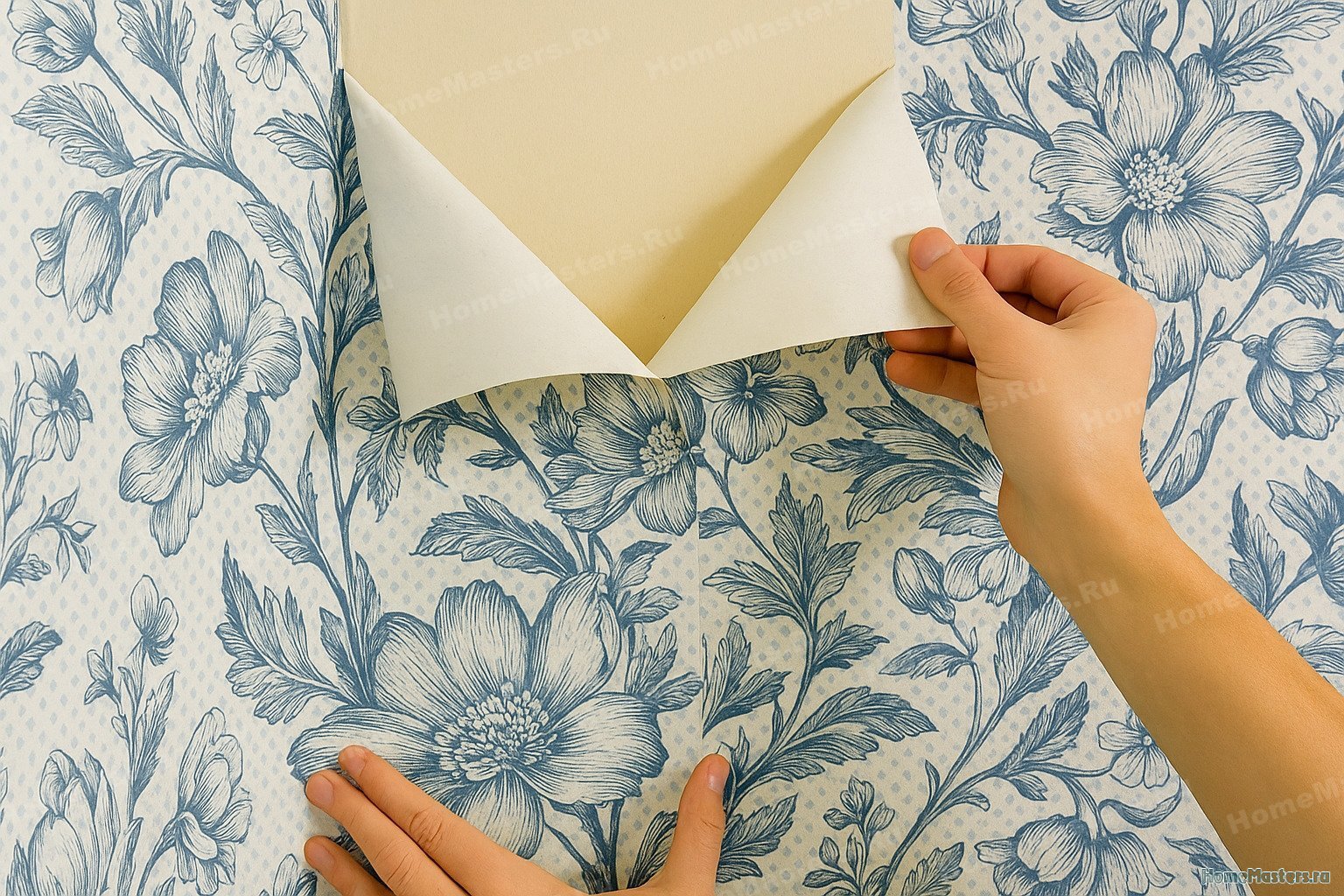

Чтобы шов получился незаметным, полосы должны стыковаться впритык, без нахлёста. Даже небольшой зазор со временем может стать заметным, а при перехлёсте шов будет топорщиться. Влажные края обоев можно аккуратно прижать сухой тряпкой или шпателем, слегка прокатывая стык.
Если обои сильно растягиваются при намокании (что бывает у бумажных), лучше подождать 2–3 минуты после промазывания клеем, прежде чем приклеивать полосу. Так материал «отдохнёт», и вы сможете точнее совместить края без сдвигов.
Также стоит помнить: на гладких обоях малейшее несовпадение заметнее, чем на фактурных или с мелким рисунком. Поэтому если вы клеите впервые, лучше выбирать обои с нейтральным узором или абстрактным орнаментом — они проще в работе.
Совмещение рисунка требует терпения, но результат того стоит: аккуратные стыки и цельный узор придают интерьеру завершённость и выглядят гораздо дороже, чем есть на самом деле.
