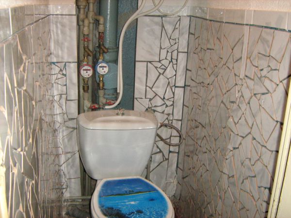

Причиной, по которой пришлось осуществлять ремонт туалета своими руками, стала установка в нем электрического водонагревателя. В процессе установки прибора пришлось ободрать стены туалета до первозданного состояния – на фото можно увидеть ретро шедевр советского панельного домостроения начала 70-х.
Кривизна стен и потолка поражает воображение и может быть выровнена под кафель только со значительной потерей объема и так совсем небольшого помещения.

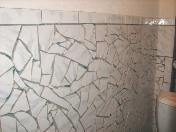

Нижнюю часть стены, на которую некогда была нанесена краска, было запланировано облицевать брекчией. В целях улучшения адгезии покрашенная часть была обработана перфоратором.
Для воплощения проекта в жизнь на складе стройматериалов были приобретены 4 упаковки кафеля с трещинами и сколами (бой при разгрузке) по чрезвычайно дешевой цене.  В последствии и он был «декоративно» разбит молотком на фрагменты перед облицовкой.
Теперь собственно об облицовке.
Сначала из нескольких приобретенных плиток при помощи линейки и стеклореза был вырезан бордюр и приклеен вдоль границы с фактурной штукатуркой. После чего началась укладка брекчии.
Первоначально необходимо подобрать, выложить и приклеить фрагменты вдоль всех прямых линий – дверного проема, бордюра, плинтуса, углов. Затем, постепенно подбирая фрагменты,  заполнять стены к центру.
Плиточный клей наносится на фрагменты кафеля небольшим зубчатым шпателем. Необходимо хорошо прижимать фрагменты к стене, и чем меньше фрагмент, тем тщательнее нужно его приклеить. После высыхания плиточного клея, через несколько часов необходимо удалить лишний состав из зазоров между кафелинками.
Процесс укладки брекчии довольно интересен, но не скор. Много времени забирает подбор фрагментов. Да и приклеивать приходится индивидуально каждый кусочек – а их достаточно много. На облицовку ушла почти неделя.

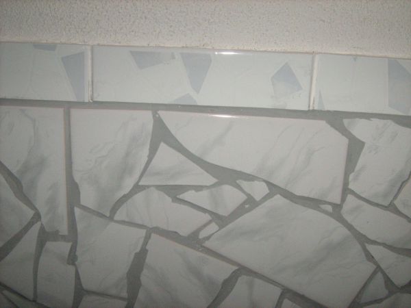

Следующим этапом стала затирка.
Здесь нужно обратить внимание на следующую особенность технологии.
Для затирки таких больших и многочисленных зазоров совершенно не подходит стандартная затирка для швов, например, типа Ceresit.  Затирка производится шпаклевкой. И объем необходимой шпаклевки достаточно велик – на затирку этой брекчии ушло почти 10 кг шпаклевки.
Обычная белая шпаклевка была окрашена тонером для акриловых красок в серый цвет с целью придания большей контрастности и декоративности узору.
Затирка производилась обычным резиновым шпателем. Затирать пришлось несколько дней. По мере высыхания шпаклевку «засасывало» в многочисленные и объемные зазоры, и на утро на поверхности обнаруживались впадины и ямки, которые приходилось заново заполнять материалом и выравнивать.
После полного высыхания шпаклевки зазоры были обработаны грунтовкой для стен при помощи кисточки. Это сделало шпаклевочные швы более темными и закрыло их тонкой пленкой от воздействия влаги.

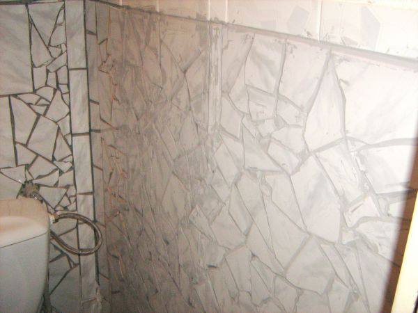

В итоге получилось вот что.
Санузел стоит уже 7 лет как новый. И судя по всему, еще простоит долго. Верхняя часть стены, покрытая фактурной штукатуркой, «освежена» белой водоэмульсионной краской.
